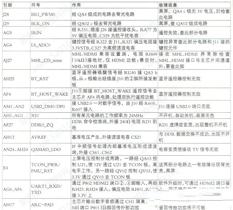

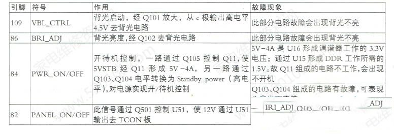

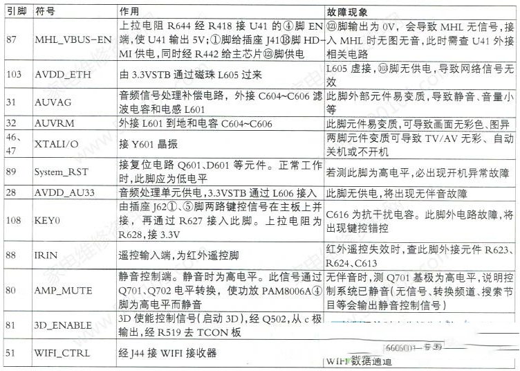

    1.长虹ZLM74Gi机芯,适用产品:55D3P、60D3P、65D3P。
  (1)主芯片:Hi3751ARBCV5510
  (2)主芯片:Hi3751ARBCV5510

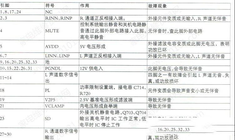

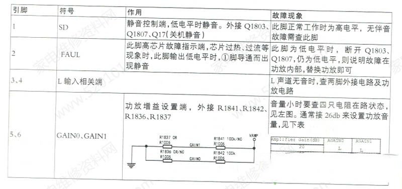

  2、长虹ZLS53机芯
(1)主芯片:MSD6i881YU-XZ
  (2)功放PAM8006A

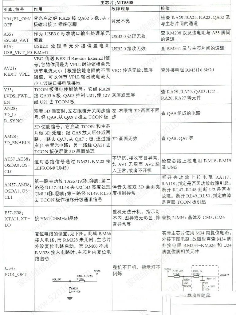

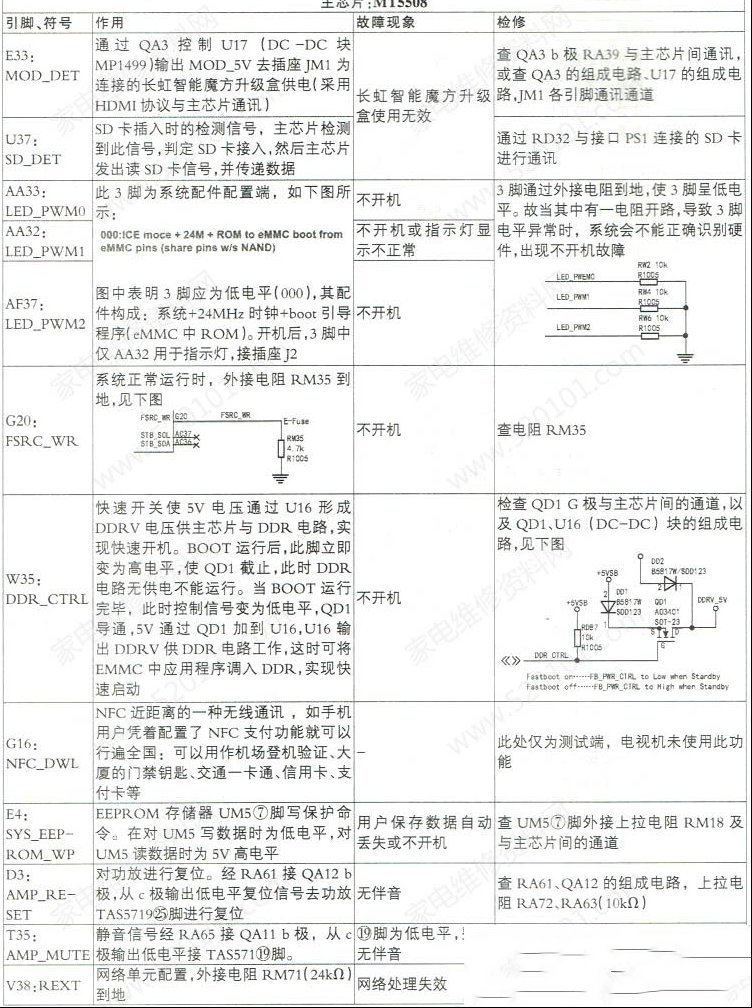

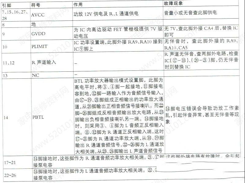

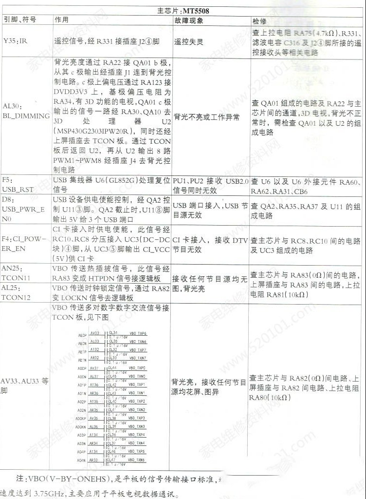

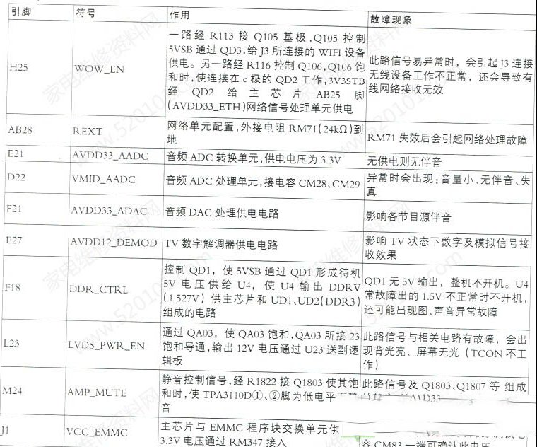

  3.长虹61系列机芯
     适应产品:49D3000iD (LM4L) 、50A1、55A1、50D3700i、50/55A1 (LJ60Q)、40A1 (LJ60Q)、43A1(LM6E 32D3000iD、43A143D3000iD .39D3000iD、32D3700i 39D3700i、43D3700i、 49D3700i 、55D3700i、50A1.55A1、40A1、LED40Z80i、48C1、LED48Z80i,39J3000、43J3000、50J3000.5J300043D3700i (LJ6F)、43D3700i( Ly6E)39D3700i(LJ5J)、LED40G、39A1(LM6E).LED43Z80i(Ly5C).LED43Z80i(LJ5X)等。
  (1)主芯片MT5507
  (2)功放TPA3110D

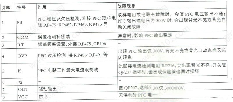

  (3)电源、主板二合一板(其中12V电压形成采用NCP1251、背光电路采用PF7001。PFC采用FA1A00,下表仅对PFC块作介绍)

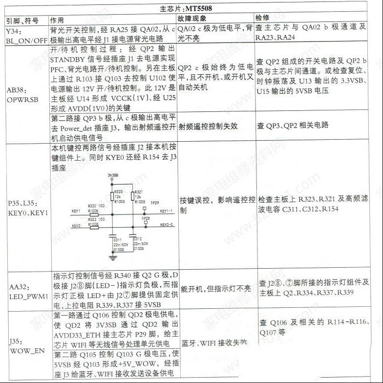

  4.长虹60机芯
     适应产品:UD49D6000i 、UD55D6000i、UD65D6000i、UD43D6000i、UD55D8000iD .50U3.55U3、43Q2N,50Q2N,55Q2N、48Q2EU、55Q2EU、55Q2N 、60Q2N 65Q2EU、49Q2R 、55Q2R 、55Q2FU、50Q2FU、55Q2C、65Q2C.65Q2R 55Q2R(LM4A)
