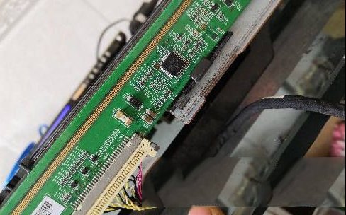

关于液晶逻辑板电压值参考和检修思路
2023-4-29 21:54| 发布者: 开心| 查看: 73| 评论: 0
摘要: 遇到液晶屏类故障问题,首先看VGL、VGH、VCOM、AVDD、DVDD几个电压是否正常,如正常,则为屏内部断线,部分屏可以飞线修复。如果只有DVDD3.3V,其他电压没有,那么测量VGH或VGL的电压在开机启动后有没有跳 ...
    遇到液晶屏类故障问题,首先看VGL、VGH、VCOM、AVDD、DVDD几个电压是否正常,如正常,则为屏内部断线,部分屏可以飞线修复。如果只有DVDD3.3V,其他电压没有,那么测量VGH或VGL的电压在开机启动后有没有跳变(瞬间有几伏电压,然后马上下降),有跳变,则是COF、屏体、电压输出端漏电。没有跳变的话,则查DC-DC电源芯片工作电压和开启电压,包括更换电源芯片。
     因屏型号和厂家不一样,几组电压会有差异,仅供参考:
     VGL: -7V左右
     VGH:  26V左右
     VCOM: 7.5V左右
     DVDD: 3.3V
     AVDD: 16V左右
