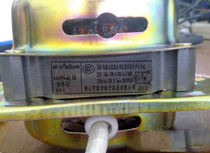

摘要: 随着铜价成本的上涨,目前市面上很多电机都是铜铝线,是将镀了铜的细铝线混在同样粗细的细铜丝里冒充铜线,肉眼是分辨不出来的。我是这样鉴别的:首先将软铜线的表皮剥去2cm左右,线水平拿着,用打火机一 ...
    随着铜价成本的上涨,目前市面上很多电机都是铜铝线,是将镀了铜的细铝线混在同样粗细的细铜丝里冒充铜线,肉眼是分辨不出来的。我是这样鉴别的:首先将软铜线的表皮剥去2cm左右,线水平拿着,用打火机一烧,铜丝还是直挺的,铝丝就被烧得垂下来了,较差的铜铝线,铝丝占大多数。
