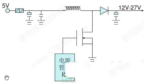

  1、VGH电压(升压)行模块供电
      如上图所示,VGH电压(升压)电路工作原理: 5V电压经保险、电容滤波后给电感充电,IC控制MOS管导通、截止,产生脉冲,不断给电感叠加升压,经二极管和滤波电容后升压为12V-27V。

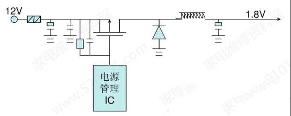

  2、VGH电压(降压)行模块供电
    如上图所示,VGH降压电路工作原理: 12V经保险、滤波电容滤波后,再经电阻、电容加载到IC和MOS管G极,让MOS管处于截止状态,由IC控制MOS管导通时间长短来控制给电感充电,电感放电时经续流二极管接地形成回路,最后输出1.8V电压。

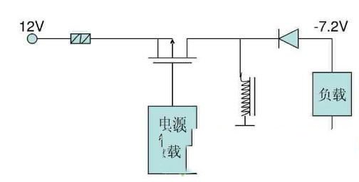

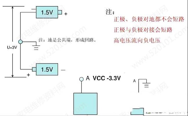

  3、正电压与负电压
  4、VGH电压列模块供电
        正电压转负电压电路工作原理:5V电压经IC控制MOS管导通、截止,形成脉冲给电感充电,当MOS管截止时,电感放电时经二极管负极无法通过,电压就流向地,给负载供电,负载与二极管正极连接,经二极管流向电感,形成一个回路,产生-7.2 V电压。
