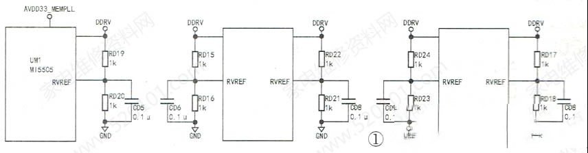

          图1为MT5505芯片方案的一个DDR部分供电简图:从图中可以看出,DDR供电不仅仅供给了主板上的每一片DDR,同时也给主芯片中的DDR部分提供了供电。另外,每片DDR有两个基准参考点,主芯片部分也有一个基准参考点,且基准参考点电压都是从DDR供电通过电阻分压得来,一般为DDR供电的一半,即DDR供电为1.5V,基准电压就应该0.75V。为什么需要这个基准参考点呢?在数字电路中,数据交换往往是以"101010”的方式进行传输,在数据交换时,电压值高于0.75V就会被认为是“1" ,低于0.75V的就会被认为是“0"。假如由于某个原因致使参考电压值发生了变化,通讯数据可能被错误的识别,就会造成DDR部分电路无法正常工作,所以,DDR的供电和基准参考点电压正常与否,是判断DDR正常工作的重要依据。

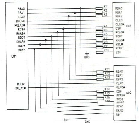

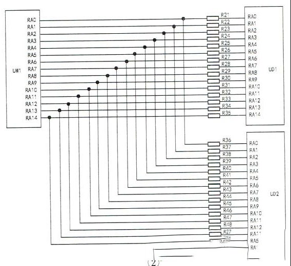

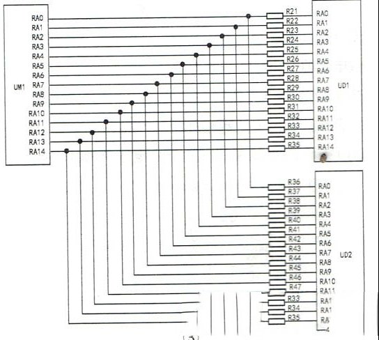

        DDR除其供电和VREF基准参考电压外,还有其他引脚功能:数据线、地址线、控制线、地线、空脚。其中,数据线、地址线、控制线都是双向通讯的,DDR和主解码芯片之间的通讯以及数据传输就是通过它们建立起来的;而地线、空脚很容易理解,在此不再赘述。地址线传递是在控制信号的配合下,对交换的数据进行准确寻址,以确保传递信息的准确性;数据线主要是对交换的数字信号进行传输;而控制线就是在数据交换的过程中,承担控制功能的一些信号线,一般由行列地址控制信号、时钟信号、数据选通数据屏蔽等信 号组成。从维修角度讲,除检查供电和基准电压外,还必须检查数据、地址线,特别是还要检查这些控制线,它们中的任何一根控制线不正常,都会导致DDR工作异常,甚至造成整机不开机。只要检测这些通讯是否正常,即可基本判断其故障部位。这些通讯信号线是如何识别的呢?地址线在图纸上一般标注为以RAD开头,比如:RA0~RA11是指DDR的12根地址线,数据线的标注一般为RDQ开头,比如:RDQO-RDQ31是指DDR的32根数据线,控制线就比较麻烦点了,比如:RCAS为列地址控制,RRAS为行地址控制,RDOS为数据选通脉冲,RDQM为数据屏蔽,RWE为写使能控制,RCLKE为时钟信号等等。见图2~图5所示。

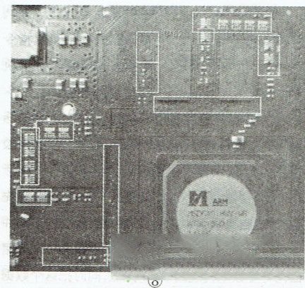

       (3)通讯信号:图8方框中的点都需要进行检测,这些点有的可以直接检测通讯排阻,但需检测靠近DDR芯片的一端有的可以直接检测DDR芯片旁边通讯的过孔,但需检测最靠近DDR根部的点。在检测时,采用数字万用表的二极管挡,红笔接地,黑笔检测每个点。
        在对DDR芯片检测点的测量过程中,如果发现测量值比参考值高或低,那么可判断该电路有故障,即:测量值偏高,常见为通讯过孔不良,测量值偏低;常见为芯片短路。当然,最佳的测量方法不是这样,因DDR芯片的实际走线,有的没有测试点。所以,有时即便已经确定了故障部位,但就是检测不到故障点,因此盲目更换DDR芯片,费时费力不说,还可能扩大故障范围。所以,上述的检测方法只能用于粗测,最佳的方法还得拆下DDR来精确地进行测量。下面为大家提供一个DDR3印制板的检测点,当然,这也会涉及到DDR的焊接问题。

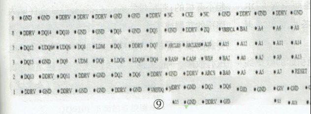

        从图9可看到DDR的每一个点,也就是说在测量时,所有的供电端测量值、两个基准参考点电压测量值、A0~A15这16条地址线测量值、DQ0~DQ15这16条数据线测量值都必须基本相同,不能有较大的偏差值,唯有ZQ这个检测点,因外接240Ω电阻,用数字万用表二极管挡测其值为200多。这种测量判断方法是可以应用到所有智能机主板上的。
