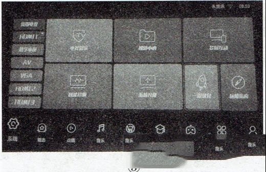

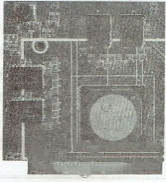

    智能电视(Smart TV )是指基于互联网应用技术,搭载操作系统,具有开放式应用平台(可自行安装和卸载各类应用软件),可实现双向人机交互功能,集影音、娱乐、数据等多种功能于一体,以满足用户多样化和个性化需求的视听产品。过去几年,智能电视迅速从概念走向量产,从高端走向大众,硬件软件及相关应用技术已非常成熟。目前,我国电视行业已全面进入智能电视时代。由于智能电视既要完成传统电视的信号切换、解码、A/D转换等功能,又要顺畅运行操作系统和众多应用程序,因此智能电视须采用业界领先的高配置、高性能硬件方案。与普通平板电视相比,智能电视的主板电路较为复杂,安装有主芯片(信号处理、图像缩放、格式变换CPU)、eMMC、DDR存储器、网络模块、USB接口等器件,如图1所示。

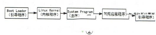

        智能电视软件系统主要由引导程序(BootLoader)、内核程序(Linux Kemel)和主程序(Sys-tem program)组成,软件运行的顺序为:引导程序->内核程序->主程序应用程序,如图2所示。

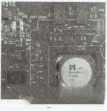

         应用程序是用户选择安装的程序的总称。该程序是智能彩电软件系统的重要组成部分,其作用是让电视具有了办公、娱乐等多样性功能。智能彩电常见的应用程序有沙发管家、电视家2.0、电视猫视频、小鹰直播等。CPU启动后,首先从Flash芯片中读取引导程序,并把引导程序读取到CPU内部缓存中,然后把系统控制权移交给引导程序,接下来启动内核程序,最后加载主程序和应用程序,从而完成整机系统的启动,并显示系统界面,如图3所示。

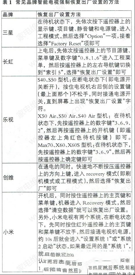

        值得注意的是,对于智能彩电而言,用户既可通过电视机自带的应用商店安装应用程序,也可借助第三方电视应用软件(如当贝应用市场)安装应用程序。由于应用程序名目繁多,其兼容性也参差不齐,并且有些应用程序还会修改电视机的一些重要设置参数,则电视机易出现某些功能错误或缺失,或者某应用程序运行异常,甚至出现不开机现象。在实际检修中,若怀疑故障系某应用程序引起,可先卸去该程序再试,也可先进入工厂模式,进行恢复出厂设置(有的彩电称之为初始化或清空母块)操作,将电视机的开机界面、待机方式、图像模式、网络连接设置等参数恢复为出厂时的默认值。若电视机不开机,则进行强制恢复出厂设置操作。常见品牌智能电视强制恢复出厂设置的方法见表1,供参考。
        提示:1.在Android操作系统中,除系统内核(Kernel)外,工具链、系统应用程序等都可自己安装。2.在智能电视软件升级中,内核程序和主程序是打包在一起的,即内核程序和主程序一起升级,所以电视厂家提供的软件升级包通常只有引导程序和主程序两种。3.若怀疑故障系电视机参数设置错乱所致,可先进行恢复出厂设置操作。

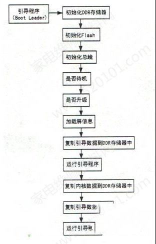

        引导程序先初始化DDR存储器和Flash存储器,然后将Linux内核程序从Flash存储器中读取到DDR存储器中,最后启动Linux内核,将控制权移交给Linux内核,这时引导程序停止运行。如果想要再次启动引导程序,需关机后重新开机。

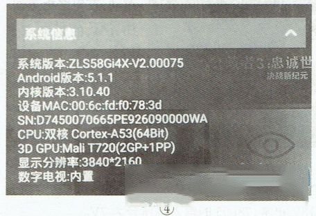

       CPU是软件系统的“心脏”。由于智能电视功能越来越多,应用程序越来越丰富,则对CPU的性能要求也越来越高,其内核数量已从早期的单核变成了双核、四核甚至八核,其架构也从早期的Cortex-A7.Cortex-A9变为了当前主流的Cor-tex-A17.Cortex-A53,如图4所示。

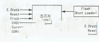

       运行软件系统的前提条件是CPU工作正常,而CPU要工作则需满足以下工作要素:(1 )供电,有待机供电、内核供电和数字电路供电。(2)复位,由复位电路产生,其作用是把CPU恢复到起始状态,其标注通常为Reset、ORESET等,如图5所示。(3)时钟(Clock),该信号由时钟电路(也叫时钟振荡电路)产生,其作用是给CPU工作提供时序基准。时钟电路一般由晶振移相电 容和CPU内置振荡控制芯片组成。(4 )Flash选择信号,该信号为高低电平组合信号,由Fash选择电路产生,其作用在CPU启动时准确读取引导程序数据。在智能电视主板中,同一个芯片方案可以选用多种存储器组合方式( 又称Flash 结构),如NOR +NAND、NOR +eMMC、单NAND、单eMMC等(说明:NOR是NORFlash的简称,常作为NOR闪存;NAND是NAND Flash 的简称,常作为NAND闪存),各方式的特点见表2。为了能让CPU准确地识别当前芯片方案中的Flash结构,故设有Flash 选择电路。

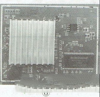

       值得注意的是,在智能电视主板上,除安装有上述存储器外,还安装有两片或多片DDR3或DDR4存储器,而在非智能电视中,一般只安装有一块程序存储器(多为25系列),或者采用一块程序存储器+DDR1或DDR2存储器方案,如图6所示,N14(25C32)为整机的程序存储器,N13( W9425G6JH-5)为华邦DDR1存储器(容量为256MB,供电为2.5V)。

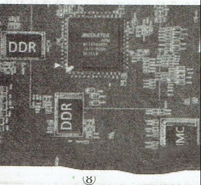

        在智能电视软件的加载及执行过程中,DDR存储器的作用非常重要。目前,在智能电视机中DDR存储器均采用第三代DDR存储器,即DDR3,并且安装有多片(2片、4片、6片等)DDR3,有的对应引导程序偏移地址,完成引导程序的运行,这类DDR存储器常称为引导DDR;有的对应主程序偏移地址,完成主程序的运行,这类DDR存储器常称为主程序DDR。在实际维修时,必须了解DDR存储器在电路中的分工,因为这样才可根据DDR存储器的偏移地址,再配合开机打印信息,从而快速地找到故障原因。
        提示:偏移地址又称为有效地址或偏移量,是指存储单元的实际地址相对于段起始地址的偏移值。
        在不同芯片方案的智能电视主板上,不同分工DDR存储器的安装位置不完全相同:在MTK芯片方案中,引导DDR位于主芯片下方,主程序DDR位于主芯片左侧,如图8所示;在Mstar芯片方案中,引导DDR位于主芯片左侧,主程序DDR位于主芯片顶部,如图9所示;在RTD芯片方案中,引导DDR位于主芯片顶部,主程序DDR位于主芯片左侧,如图10所示。

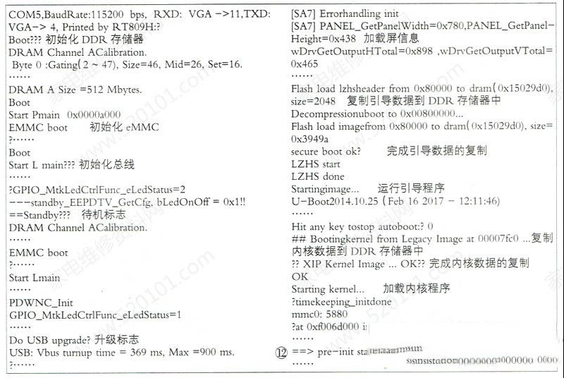

         开机打印信息主要显示引导程序运行流程的状态和进度。虽然引导程序的具体运行流程(即主要节点的顺序)与主芯片方案有关,并且打印信息的具体内容也各不相同,但主要节点的提示信息大同小异。
         图11是MTK芯片方案的引导运行流程,图12是收到其他维修同行的一台主芯片为MT5505的智能电视的部分开机打印信息,供参考。
         当打印信息显示"Starting kemel" 字符时,表明引导程序任务完成,系统已将控制权交给内核程序。换句话说,该字符既是启动内核程序的标志,也是引导程序正常的一个标志。如果打印信息止于"Sating keme!" 字符之后,则不用升级引导程序,可先升级主程序试试。在检修不开机、开机后一直 显示开机画面(俗称卡LOGO)显示开机画面后黑屏或死机等故障时,可先查看故障机的开机打印信息看打印信息止于哪一个阶段、哪一个节点,最后根据主板电路架构分析故障原因。若DDR存储器初始化失败,就先检查DDR存储器电路(先检查供电、基准电压及通讯电路,然后检查主芯片相关电路);若eMMC初始化失败,就检查eMMC电路:若总线初始化失败,就检查总线外挂电路。另外,如果智能电视软件升级失败,则先查看打印信息中是否出现升级标志字符,如没有出现,则按上述方法查找打印信息中止的原因;如出现了升级标志字符,则先检查升级文件的名称、类型是否正确,然后更换U盘试试。
