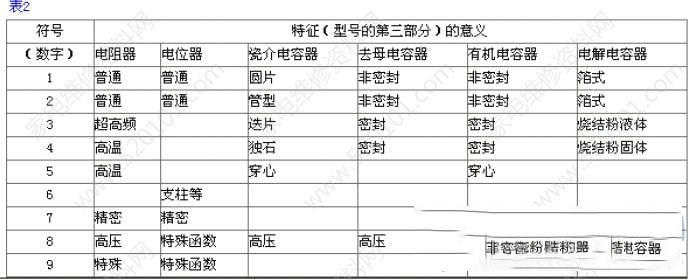

    本命名法是根据部颁标准( SJ-73)规定,电阻器、电位器、电容器的命名由下列四部分组成:第一部分(主称) ;第二部分: ( 材料) ;第三部分(分类特征) ;第四部分(序号)。它们的型号及意义见下表1,用数字表示特征的意义见表2。

  表2
