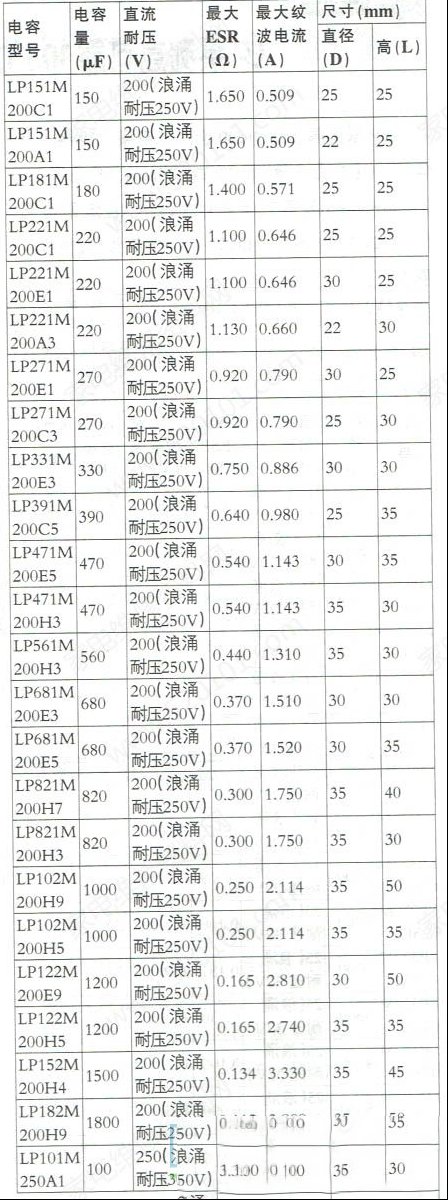

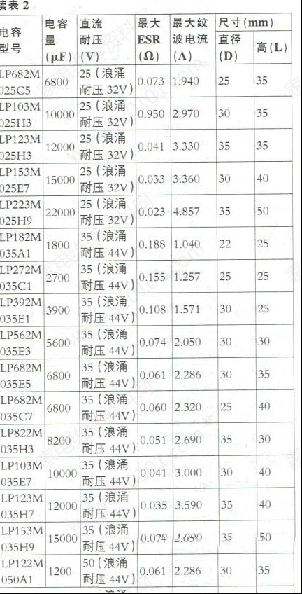

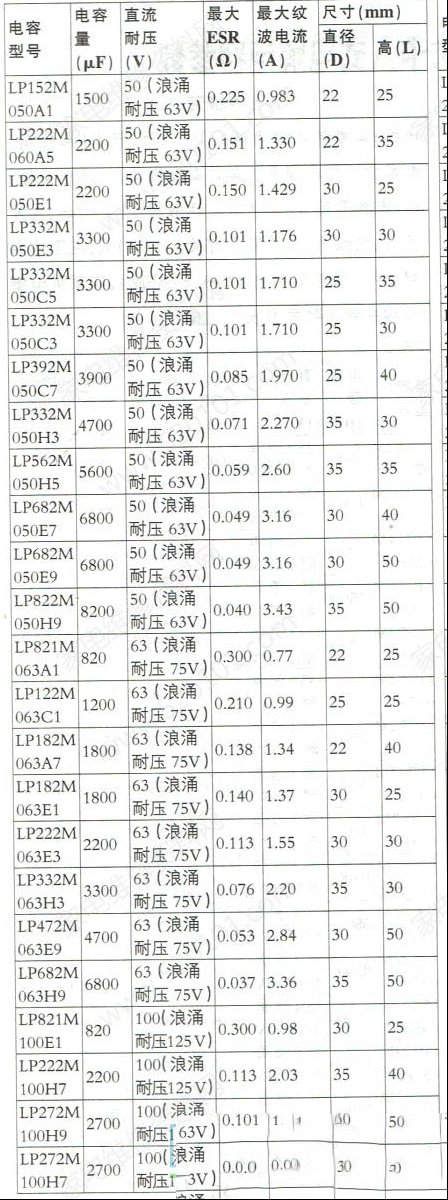

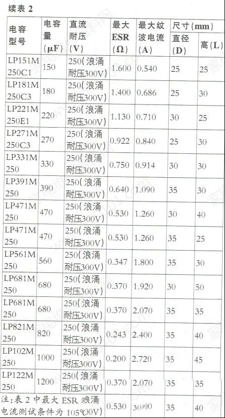

摘要: LP系列高可靠105°C卡入式电解电容器具有体积小(外壳直径D=22mm~35mm、外壳高L=25mm~50mm)、等效电阻(ESR)小、直流漏电流(1=0.02CV,C单位为微法;V为额定电压,单位为伏特;漏电流单位为微安)低、纹波电 ...
    LP系列高可靠105°C卡入式电解电容器具有体积小(外壳直径D=22mm~35mm、外壳高L=25mm~50mm)、等效电阻(ESR)小、直流漏电流(1=0.02CV,C单位为微法;V为额定电压,单位为伏特;漏电流单位为微安)低、纹波电流(与耐压、电容量、纹波频率、工作温度有关,IS单位安培)低、电容容差20%(M级)、耗散因数(与耐压、电容量、纹波频率、工作温度有关)DF(%)低在工作温度25°C、纹波频率为120Hz时见表1,该系列电解电容主要参数表见表2。
