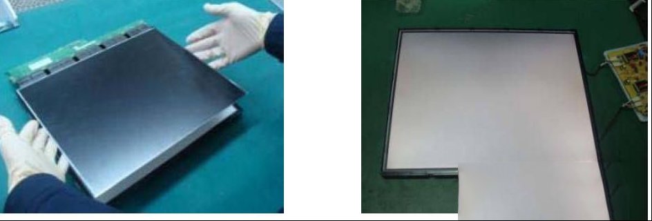

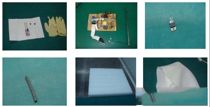

    1、更换灯管前的准备
         更换灯管须选择一个无尘的环境:无尘室或洁净台。(上图为洁净台)备注:CS站目前无洁净台设备,可选用干净的空间更换灯管。
        更换灯管前的工具准备:小一字螺丝刀一把,小十字螺丝刀一把,橡胶手套一副,测灯管治具一个,新的灯管一根,7805 IC一个,直径1.5mm,2mm,4mm的三种规格热缩套管若干,海棉垫一个,无尘布一块,以及电烙铁,信号源,静电手环等。(部分工具如上图)

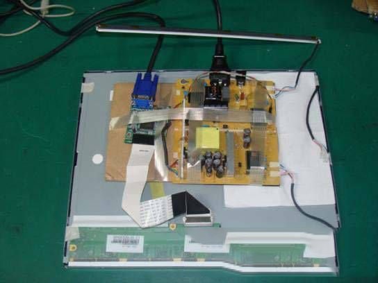

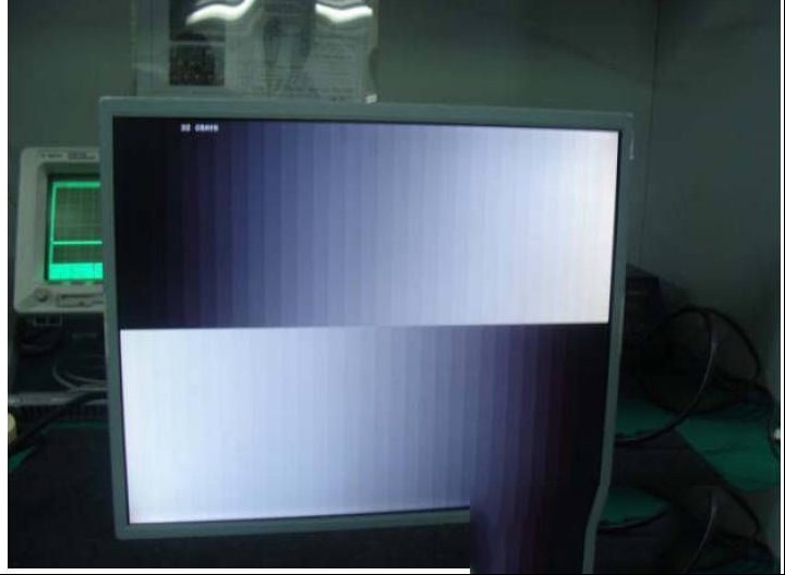

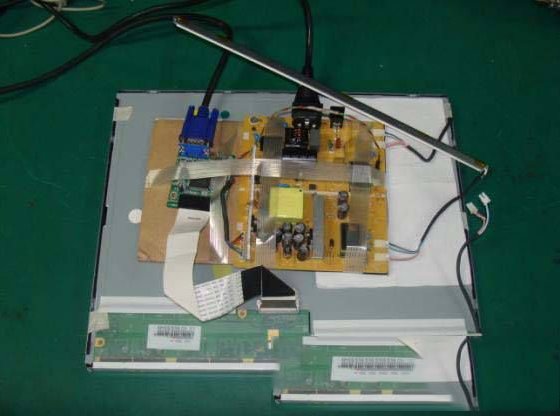

  2、检测不良灯管
        上灯管的检测:取一个好的灯管代替下灯管,点亮Panel,如果此时灯管被保护,说明上灯管不良; 如果不被保护,说明上灯管OK。
        注意事项:
      1).要确定所代用的灯管是好的.
      2).所代用的灯管规格要与被代用的灯管规格相同或相近。
       下灯管的检测:取一个好的灯管代替上灯管,点亮Panel,如果此时灯管被保护,说明下灯管不良; 如果不被保护,说明下灯管OK。
       注意事项:
    1).要确定所代用的灯管是好的.

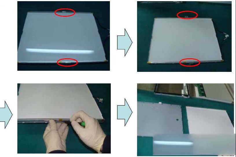

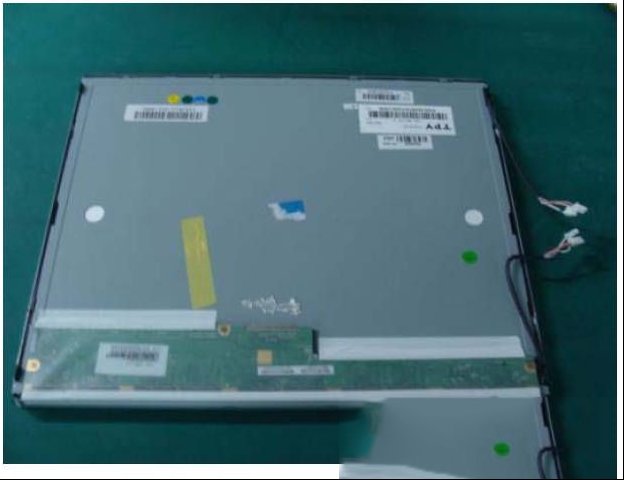

3、拆灯管

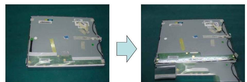

        撕绝缘保护膜:用一字螺丝刀轻轻撕起绝缘保护膜。
       注意事项:
     1).螺丝刀不要刮伤PCB板.
     2).螺丝刀不要碰到Source IC,以免造成更大故障。

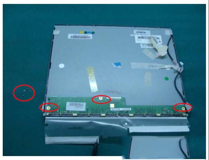

        拧下PCB板的螺丝:用小十字螺丝刀拧下PCB板的螺丝。
       注意事项:
     1).有些Panel灯管两端有用螺丝固定,此时要注意观察Panel正面和背面的灯管两端是否有螺丝,一起拧下。

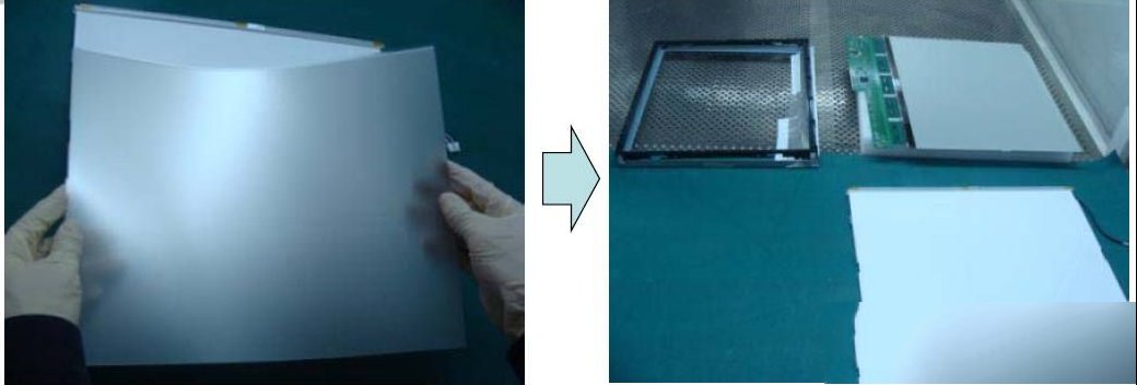

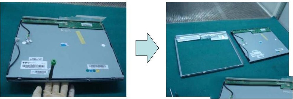

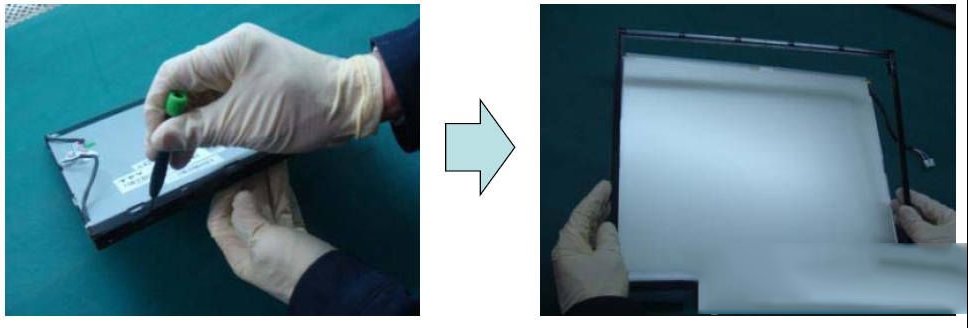

        御下铁框:左手托住Panel正面(如上图),用小一字螺丝刀对着有卡钩的地方向外用力撬开铁框,然后取下铁框。
      注意事项:
      1).要先从没有Drive IC的边撬开铁框; 在对有Drive IC的边用力时,只能对着有卡钩的地方用力,以免损坏Drive IC,造成更大的故障。
      2).在铁框撬不开时,要看看铁框周围是否有被螺丝锁住。

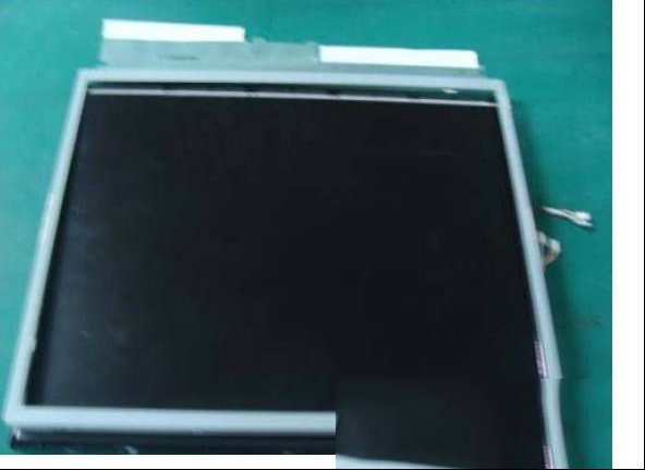

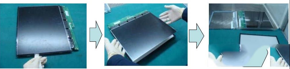

        取下LCM: 用刀片轻轻撬动LCM,然后用双手托住LCM的左右边沿轻轻提起,最后把LCM放在海棉垫上。
     注意事项:
     1).撬动LCM时不要太用力,不要刮伤内外偏光膜。
     2).在LCM撬不动时(有些LCM被双面胶与胶框粘住),这一步骤可以跳过,在下一步骤时小心点,把LCM与胶框一起取下; 如果在LCM可撬动的情况,这一步是不能省的。
       御下胶框:左手托住Panel正面(如上图),用小一字螺丝刀对着有卡钩的地方向外用力撬开胶框, 然后取下胶框,放在合适的位置。
     注意事项:
     1).撬胶框时用力不要过大,以免胶框断裂。
     2).在撬不动时; 看看有没有被螺丝锁住或被胶布粘住,如果有要先去除。

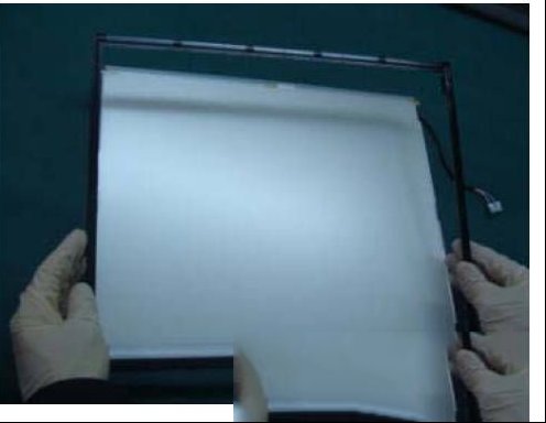

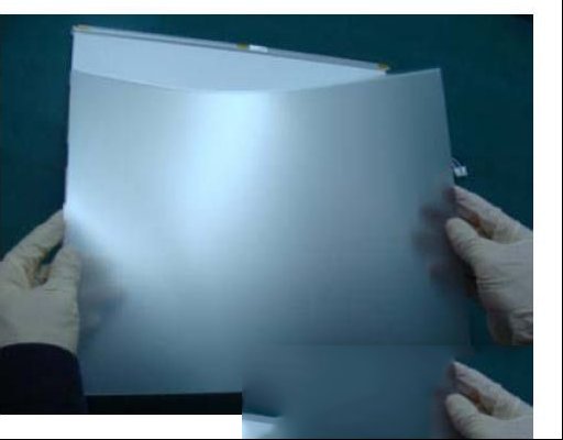

        取下膜片: 将上下集光片,扩散片一起轻轻提起,然后放在LCM上或其它干净的地方。
      注意事项:
      1).不要把膜片折了。
      2).不要弄脏膜片,
      3).如果膜片上有灯管碎片,先抖掉,然后用无尘布轻轻擦去,不能太用力,以免刮伤膜片。

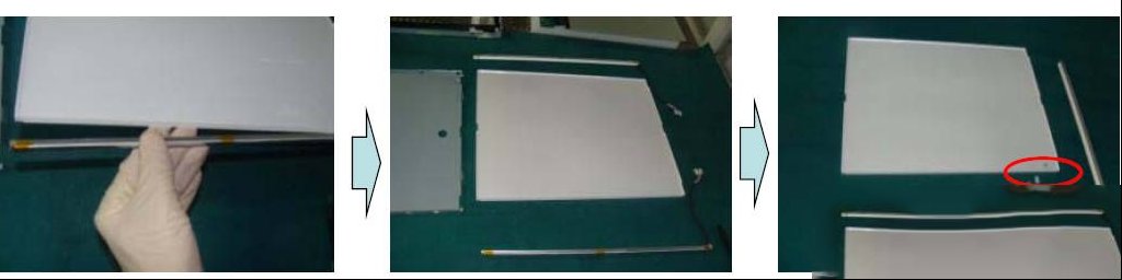

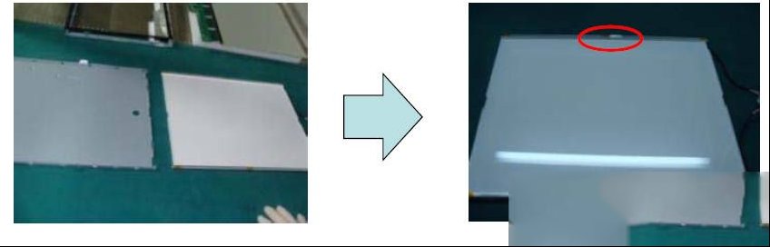

        取下背板: 撕起背板与灯管粘连的铝膜,用小一字螺丝刀撬开背板,然后取下背板,放在合适的位置。
      注意事项:
      1).在背板撬不开时,须查明原因。

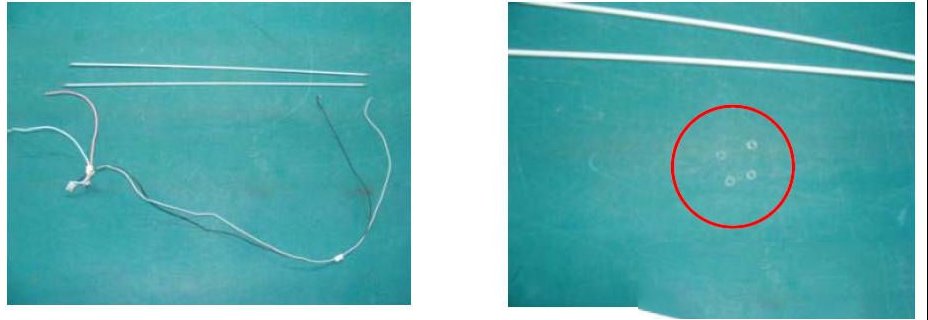

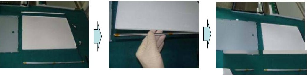

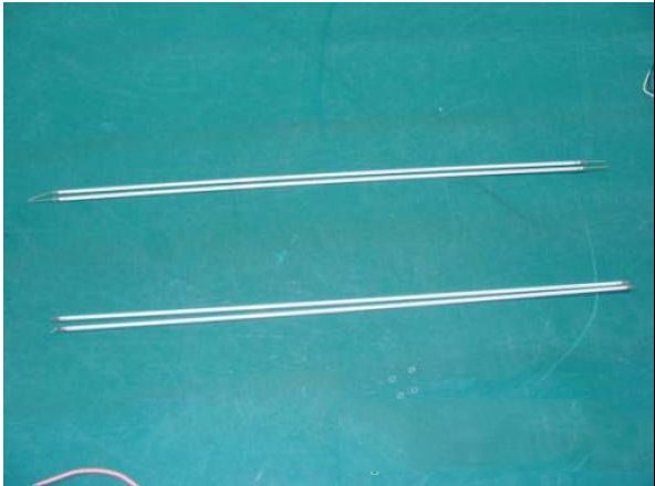

        取下灯管: 在灯管的一端向外轻轻拉,取下灯管,分开不良与OK 灯管。如导光板上面有灯管的碎片,用无尘布去除。
      注意事项:
      1).手要小心灯管的碎片,并清除导光板,维修桌上残留的灯管碎片; 也不能让无尘布上留有灯管碎片,以免再次使用,刮伤其它地方。

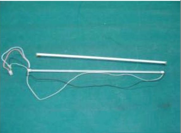

  4.拆灯管组件

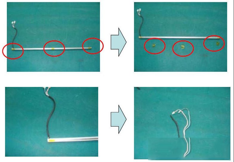

         拆热缩套管及黄色胶带:用小刀割开热缩套管及撕起黄色胶带。
         取下灯罩:轻轻把灯罩取下。
         注意事项:
      1).操作时小心灯管断裂,或已断的灯管小心玻璃碎片。
        移出灯管高低压端的绝缘帽并去除两端的热缩套管。
      注意事项:

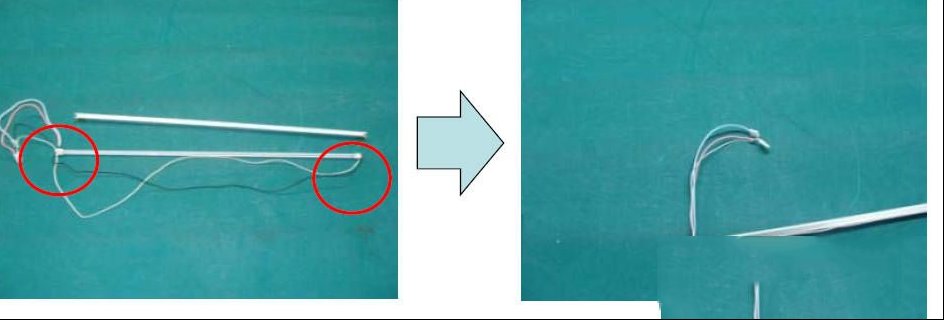

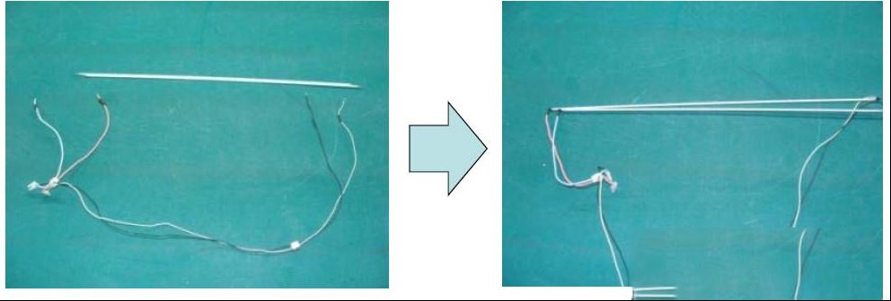

          取下不良灯管及防震圈:焊下不良灯管,并取下不良灯管上的防震圈(如图)。
       注意事项:
        准备新灯管:取相同规格的新灯管,把灯管引线剪成跟原灯管引丝相同的长度,并套上防震圈。
      注意事项:
      1).操作时小心灯管断裂。
  5.安装裸灯管及其组件
          焊接灯管:在高压灯管线端套上热缩套管(规格:直径2mm长度10mm),在低压灯管线端套上热缩套管(规格:直径1.5mm长度10mm),焊上灯管线,并把热缩套管移到焊接处热缩。

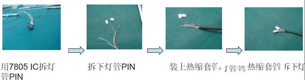

         装灯管线的热缩套管:用7805 IC的管脚插到灯管PIN的矩形孔处,可分开灯管线与灯管PIN,当灯管PIN取下时,套上热缩套管(直径4mm,长度根据实际情况)然后装上灯管PIN,调整热缩套管进行热缩(如上图)。
      注意事项:
       1).灯管线分组不要弄错(一般:红白一组,蓝黑一组;最好参照一下另一根好的灯管)。
       2).灯管PIN的高低压孔位不要弄错(最好参照一下另一个好的灯管)。

          装上膜片: 分清已装部件的上下边缘,分清膜片的正反面及左右边缘,双手一起托起三张膜片,放入导光板上,调好膜片位置。
       注意事项:
      1).要分清已装部件的上下边缘。
      2).要分清膜片的正反面及左右边缘(一般是较光滑面贴近导光板,较模糊的一面贴近LCM)。
