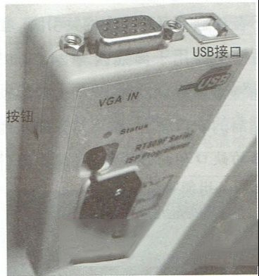

         提示:ISP是英文In System Programing的缩写,表示编程时不用拆下芯片对其进行读写,而是通过主板的ISP接口传输数据进行读写。RT809F编程器设有USB、VGA ISP、VGA IN、HDMI(数字多高清多媒体)接口与锁紧座(又称“读写座”或“烧录座”),如图1所示。
         USB 接口通过USB连线与电脑的USB2.0串行总线端口相连,进行数据传输。
         VGA IN接口为VGA信号输入端,通常与电脑显卡或播放器的VGA插座相连。若VGA IN接口不连接任何设备时,编程器自己产生VGA信号,从VGA ISP接口输出。VGA ISP接口有两个用途:一是在读开机打印信息或在线升级时,通过连线与待刷机主板的升级口(通常为主板的VGA插座的12脚、15脚或4脚、11脚,或者专门的升级插座)相连;二是在将该编程器作为信号源时,VGA ISP接口与液晶彩电的VGA口连接,输出VGA信号。HDMI接口连接待刷机主板的HDMI接口,此种方式只适用于部分新款液晶彩电。

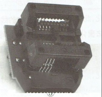

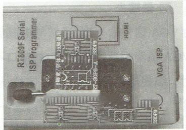

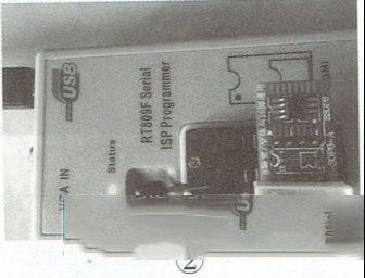

         该编程器的锁紧座可单独拆下,这样既便于整体更换,也便于在接触不良时清洗相关引脚。锁紧座下方8个插槽主要用于离线读写24、25、93 等系列8脚存储器。放置存储器时,先向上拉起锁紧杆,然后将存储器的缺口朝上、靠下对齐插入锁紧座中(即存储器的缺口朝向锁紧杆,存储器的引脚插在下方8个插槽中),最后向上压紧锁紧杆即可。当读写贴片封装的存储器时,需在锁紧座下方的8个插槽上外接随机配送的转接板(如图2所示),或者外接相应规格的弹跳座,如图3所示。
         锁紧座的上方8个插槽是I2C、TTL扩展接口,主要用于无法通过VGA插座进行数据读写的液晶彩电,这时可外接转接板(如图4所示),然后连线到液晶彩电主板升级口的对应引脚上。转接板上8脚插座的①~④脚为MST工具兼容接口,其引脚功能如下:①脚,SW/NC;②脚,GND;③脚,SCL/TX;④脚, SDA/RX。⑤、⑧脚为通用标准接口,其引脚功能如下:⑤脚,VCC/NC;⑥脚,SCL/TX;⑦脚,SDA/RX;⑧脚,GND。当读写32脚及其以上的芯片(主要是大容量NAND存储器和eMMC芯片)时,需外接PEB-1拓展板。

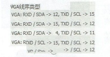

         另外,该编程器的侧边有-个微动按钮,如图5所示。当将编程器自身产生的信号作为信号源时,按动该按钮可选择画面内容;当在线升级或查看开机打印信息时,按动该按钮,状态指示灯(Status) 会变化,此时VGA ISP接口中的线序(如图6所示)随之变化:绿灯亮,线序1;红绿灯慢速闪烁 ,线序2;红绿灯快速闪烁 ,线序 3;红灯亮,线序4。

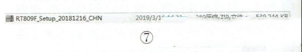

         第一步:首先在该编程器官方网站上下载驱动软件压缩包“RT809F- Setup-xxx"(xxx表示该软件的开发时间,越靠后,则表示软件版本越新),如图7所示。如上网不方便,也可从随机赠送的光盘中找到驱动软件进行安装。

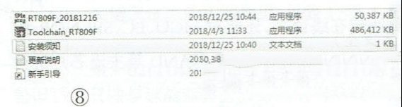

          第二步:解压驱动软件压缩包(点击鼠标左键,再选择“解压”即可),如图8所示,“RT809F_ 20181216”为本编程器的自身驱动软件,“Tool Chain RT809F”为第三方工具软件包。只有前者安装成功后,才能安装后者。

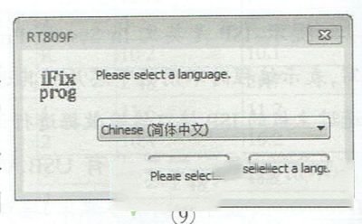

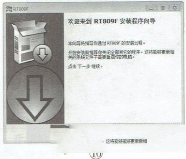

          第三步:双击"RT809F_ 20181216"图标进入安装界面,如图9所示。这时点击“OK”按钮,出现“欢迎来到RT809F安装程序向导”界面,如图10所示。

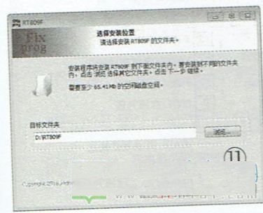

          第四步:点击图10中的“下一步"按钮,出现“选择安装位置"界面,如图11所示。安装路径为D:\RT809F,不能更改!

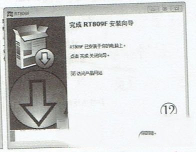

          第五步:点击图11中的“下一步”按钮,出现“完成RT809F安装向导"界面,如图12所示,点击“完成"按钮即可,这时桌面上会出现快捷图标,如图13所示。

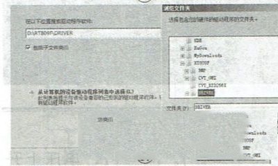

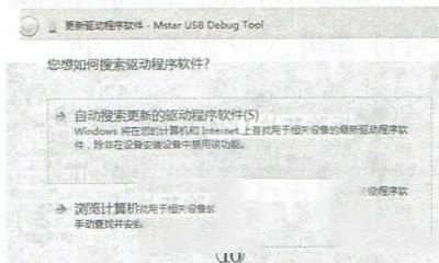

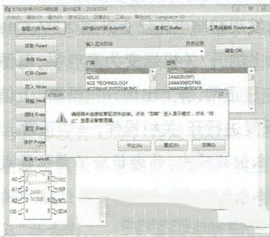

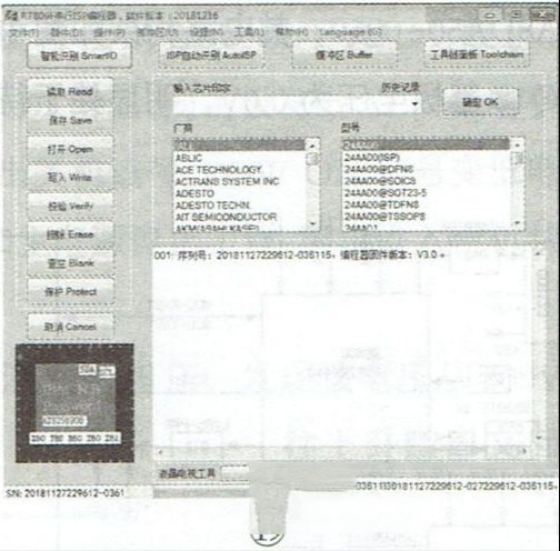

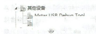

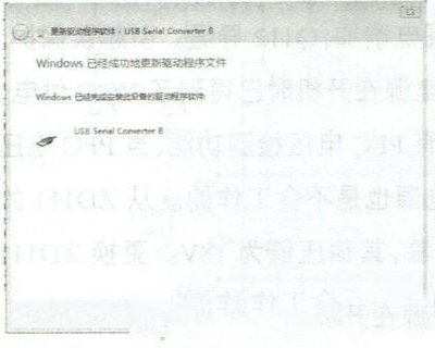

        接下来连接上编程器,双击上图所示的快捷图标,如出现“编程器未连接或者驱动未安装....提示,如图14所示,这说明自动安装驱动程序失败,需手动安装,具体方法如下:打开电脑的“设备管理器"中的“其他设备”(计算机一属性一设备管理器一其他设备),如图15所示,选中第一项“MstarUSB DebugTool”后点击右键,选择“更新驱动程序软件(P)”,出现如图16所示界面,点击“浏览计算机以查找驱动程序软件(R)"(或者选择“从列表或指定位置安装”),这时出现驱动文件选择界面,如图17所示,点击“浏览”按钮,选择路径:D:/RT809F/DRIVER,并点击“确定”按钮,然后点击“下一步”按钮,待出现驱动程序更新成功的界面后(如图18所示),点击“关闭”键即可。

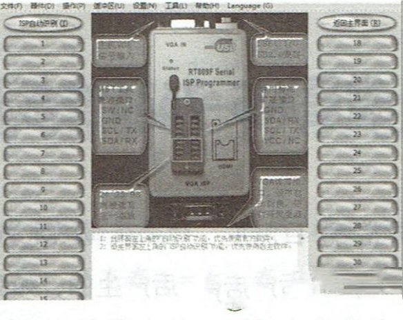

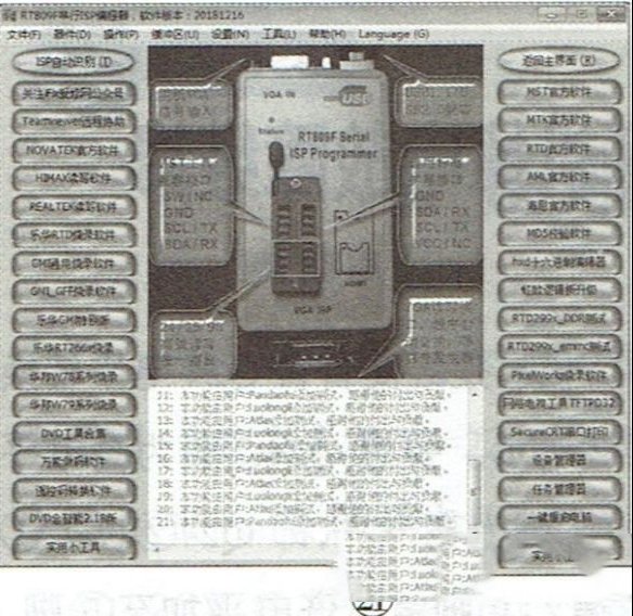

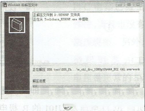

        接下来选中图15中的第二项. "Mstar USB DebugTool" ,再按上述方法更新驱动程序。提示:若电脑“设备管理器”中的某项设备前出现问号或者叹号,则表示该项设备的驱动存在异常,一般重新安装对应的驱动程序即可解决。在按上述方法手动安装完驱动程序后,再双击快捷图标(见图13),如果界面中显示出编程器的序列号(编程器的唯一编号),如图19所示,则表明本编程器的自身驱动软件安装成功,这时可进行存储器的离线读写操作。若要在线编程或查看开机打印信息,则需安装第三方工具软件:先双击图8中的"Tool Chain RT809F"压缩包,出现解压界面,点击“解压”按钮,如图20所示,解压完后安装即结束。此时点击图19中右上角的“工具链面板ToolChain'按钮,则链接界面中会出现多种方案的官方软件按钮,如图21所示。如未安装第三方工具软件,则链接界面中只有数字编号,如图22所示。

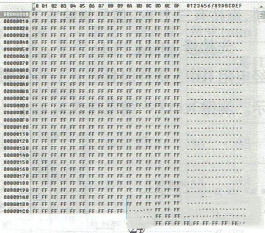

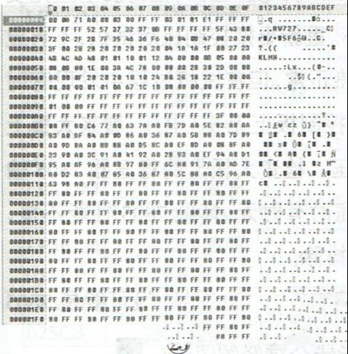

         对于不能自动识别的存储器,可在右边的下拉窗口中手动选择。点击“缓冲区Buffer"按钮,窗口中会显示读取或者写入的数据(十六进制),如图23所示。该界面左侧各功能按钮的作用如下:“读取Read”表示读出芯片内部的数据,其内容会以十六进制数字显示在窗口中;“保存Save"表示将读写的数据以二进制文件(后缀名为bin)保存到电脑中,文件名与保存的位置可自行设定;“打开Open"表示打开存放在电脑中准备写入到芯片中的二进制文件,点击该按钮后会弹出文件选择框;“写入Write"表示将存放于电脑中的二进制文件烧录到芯片中,此时窗口中会显示写入进度;“检验Verify”就是读出芯片中的数据与烧录文件对比,如果相同,则表明烧录成功,否则烧录失败;“擦除Erase"表示抹去芯片中存储的内容,使其变为空白芯片,即将存储区中的每一位数据都置为“1”;“查空Blank”就是读出芯片中的数据,如所为数据均为“FF"(如图24所示),则判断该芯片为空白芯片,否则不是空白芯片。
         值得注意的是,点击“保护Protect"按钮可对25系列存储器中的数据进行保护(24系列存储器不具备数据保护功能),以防数据丢失,但这样操作后易导致液晶彩电开机异常,这是因为液晶彩电在开机时主芯片会读/写25系列存储器中的数据,若启用数据保护功能后,主芯片读/写其数据时易出错。所以,在通常情况下不要点击“保护Protect"按钮。
