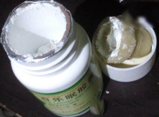

        这种牌子常年在当地市场价格最高的,但是每每一支用了一半不是包装坏了就是就干了,于是每次得存放在冰箱冷藏室里面,但是对于长期上门就不太方便了,这里介绍一个方法,希望对还在有维修CRT爱节约的朋友能提供一点启示。这个药瓶是个夹层,这厂家也够挖空心思了。

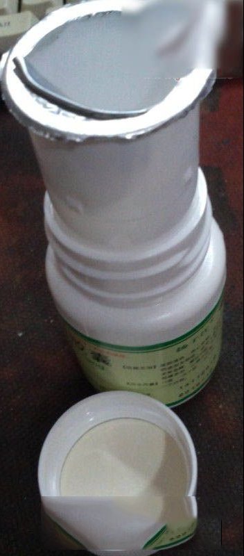

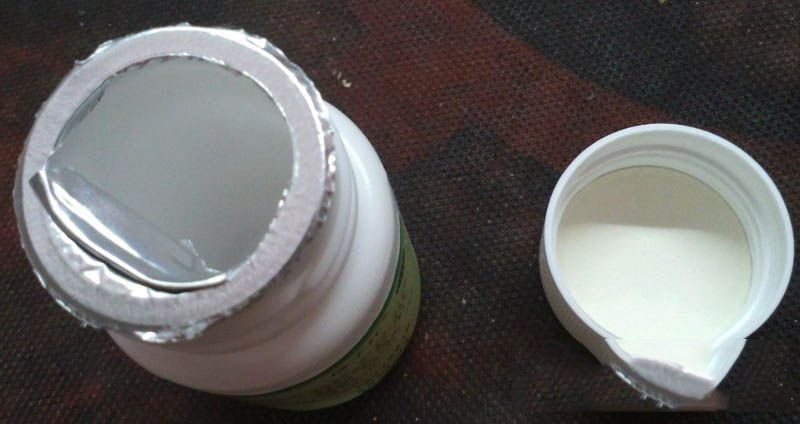

         拔出内档

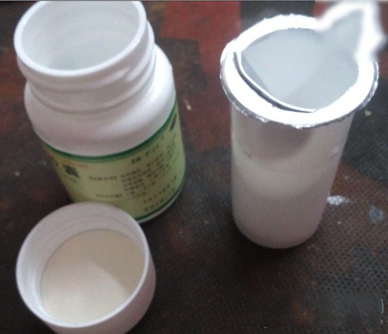

           在内部注入一定酒精(目的是为了相对隔热)再将其插入,内档瓶底部塞入小部分纸张,找了一片冰箱蝶形保护器的胶木片正好塞入,这样与底部外界产生一定距离隔热。找了一个空调铜管塑料堵丝,切掉六角。

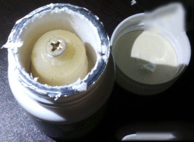

        瓶内和堵丝内注入5台次左右的高压胶,倒扣插入,拧上自攻螺帽是为了方便提起。
         高压胶保存在瓶部的中央,这样平时外出保存不到一个月的高压胶,可延长到三个月基本没有问题。
