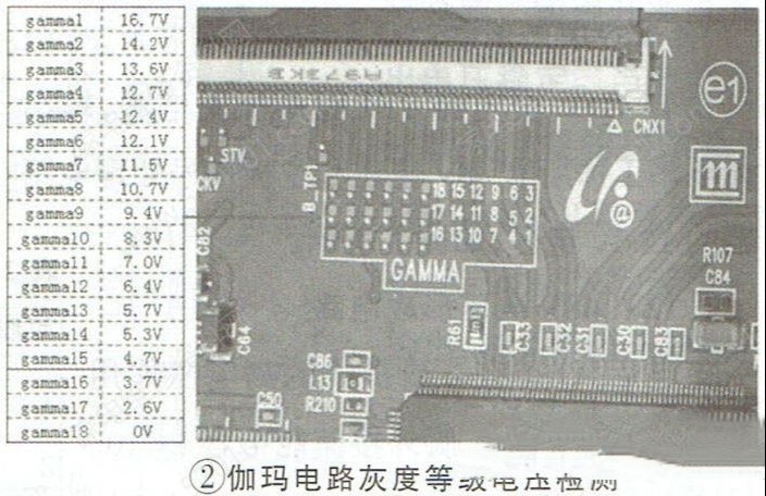

        灰屏检查方法:采用数字万用表或示波器检测主板输出的上屏LVDS(VBO )信号和上屏电压是否正常;检查逻辑板上的VGH、VGL、VDD、VDA、VCOM、伽马等电压,如图1、图2所示,以及各种控制信号和图像数据信号是否正常;屏CELL的行列PCB电路损坏也会造成灰屏现象。

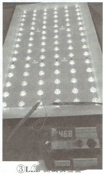

        黑屏检查方法:有声音黑屏,检查背光驱动电路工作是否正常,驱动电压输出是否正常,LED灯条是否处于过流保护状态,如图3所示,可检查过流保护电路元件是否损坏;屏CELL的行列PCB电路或屏本身损坏也会造成黑屏现象。
