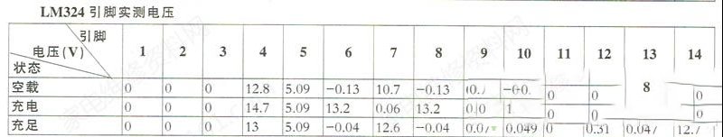

摘要: 收到同行送来的故障机壹台嘉兴雅马哈电动车专用充电器,输出电压为0V。该充电器高压侧采用开关电源控制块KA3842A和开关管SVF11N60T,低压侧恒流、恒压控制采用4运放块LM324,如图1所示。 检测输出电压负端对地接 ...
        检测输出电压负端对地接有的大功率电阻R24正常,开关管、LM324及外围元件也正常,但功率管源极对地电阻R7开路。根据经验,若R7烧坏,-般也会损坏控制芯片。因此,将R7及KA3842A一起换新。通电测试机子,充电器输出电压正常,此时测得LM324的各脚电压见表1所示。
