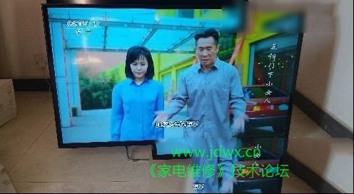

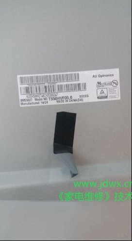

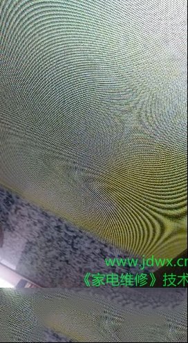

摘要: 收到同行送来的故障机壹台索尼KDL-55W800B液晶电视,故障表现为花屏,但是开机20分钟后就图像慢慢正常了,拆机,此机器采用的是友达屏,换了逻辑板故障依旧,后来采用剪纸插入排线插槽隔离法,其实就是断开一些线,如下 ...
    收到同行送来的故障机壹台索尼KDL-55W800B液晶电视,故障表现为花屏,但是开机20分钟后就图像慢慢正常了,拆机,此机器采用的是友达屏,换了逻辑板故障依旧,后来采用剪纸插入排线插槽隔离法,其实就是断开一些线,如下图1所示,故障解除,收看没有任何影响。
