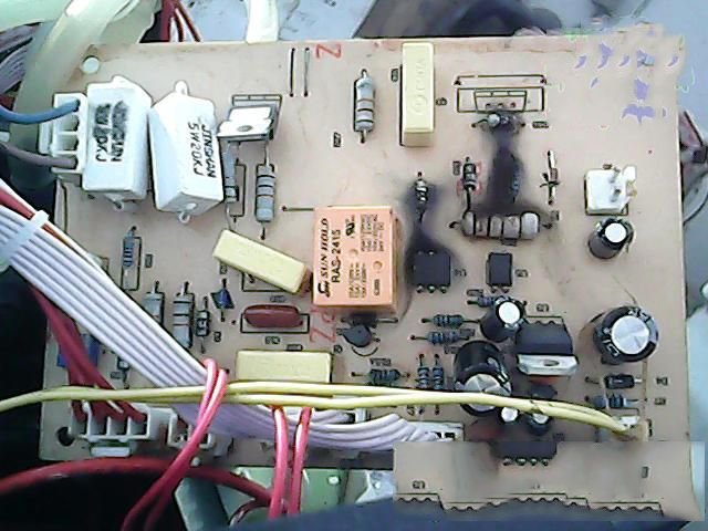

摘要: 最近自己的收到其他维修同行的一台BOZAN宝之安D953热风拆焊台使用一段时间后,发现不能发热,送风正常。拆机检查内部,发现双向可控硅击穿,控制极电阻和下偏电阻,光电耦合器,都有损坏。电阻烧黑,光电耦合器击穿。纠察 ...

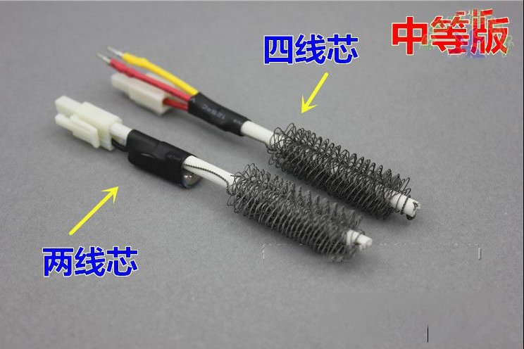

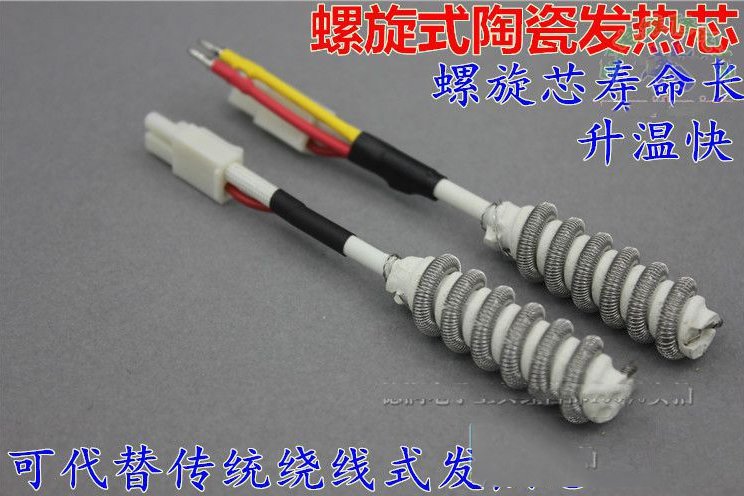

    最近自己的收到其他维修同行的一台BOZAN宝之安D953热风拆焊台使用一段时间后,发现不能发热,送风正常。拆机检查内部,发现双向可控硅击穿,控制极电阻和下偏电阻,光电耦合器,都有损坏。电阻烧黑,光电耦合器击穿。纠察故障原因是原机手柄的发热芯质量不可靠造成的,发热芯采用固定式绕组,类似丝瓜瓤,通电加热后,容易变形,导致加热电阻丝和感温电阻混搭短路,极易扩张故障。手柄发热芯经改造成螺旋式的,使用效果不差。双向可控硅BTA12 600B,控制极电阻1KΩ,下偏电阻300Ω,光电耦合器是五脚3023,可以换成四脚光电耦合器改脚代换。
