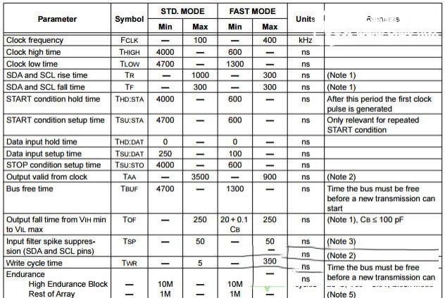

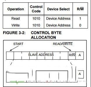

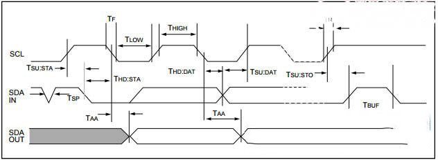

        今天我们以24系列芯片为例,与大家一起讨论一下,因为这款芯片用得比较多的,将重点介绍数据存储芯片的读写方法以及芯片内部结构。24系列存储芯片,是比较常用的数据保存芯片,它用的是标准的I2C数据通信方式。
       首先,我们先来了解一下24系列存储芯片的管脚定义,1、2、3号脚是地址脚 ;0、1、2,通过改变这3个脚的电平,可以指向24系列存储芯片的0至8个扇区(页面)例如24C32 是4K * 8页 共 32K容量的Electrically Erasable PROM , 通过1、2、3 脚的2进制组合编码,就能产生0至7一共8个页面地址,每个页面4K容量,所以24C32一共有32K存储容量;4脚和8脚是电源脚 ;5脚SDA是synchronous Data Adapter 的缩写,中文翻译为同步数据衔接器,也就是说,数据通过这个脚写入读出的;6脚是SCL是Serial Communication Loop  的缩写,中文翻译为串行通信环路,串行时钟,通过此脚输入到I2C设备当中;24系列存储芯片安全遵循(Inter-Integrated Circuit(集成电路总线))的读写规则 下面 我会上传一段 24系列芯片的读写程序(C语言)。
