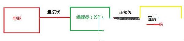

  二、在线式刷机
        如上图2所示,我个人称为直接式,编程器对线路板上的芯片(EEROM、MPU)进行读写,这种适于采用串口连接线比较少的芯片,简单方便连接.如果用并口,线多不方便连接。
      注意
        1):对芯片烧写前如果有程序最好备份,以防不测(遇到加密或部分加密但片机就没办法了),因为加密后或部分加密,读出数据不完整,即使再写入  程序也没办法运行.解密一次比设备本身还贵,几百到几w都有.作为维修来讲加密后的IC不良,比较麻烦。
      2):编程器与线路板的连线不要太长,连接线不要用太细的,有些单片识别不到,或不能烧录,在接线无误的情况下,遇到这种情况可以尝试,减短线路板与编程器之间的连接线。笔者遇到过:在板上烧CY7C63823  怎么也烧不进去,检查接线无误。尝试把连接线变短,烧录成功。

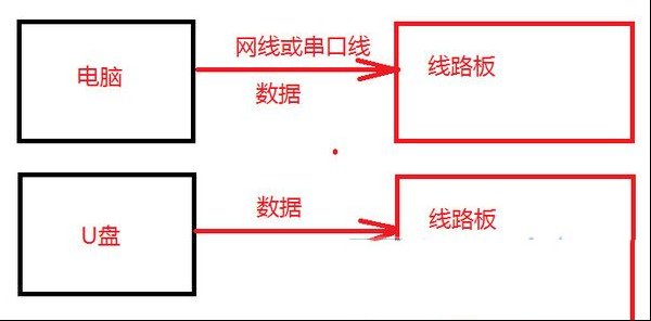

  三、间接式刷机
        如上图3所示,不用编程器,由电脑通过连接线直接升级。这种方法用电脑几乎都遇到过,比如电脑要升级到WIN10 首先电脑要安装操作系统如WIN7,能上网,到相关网站下载要升级的程序,更新过程中也是把存储器硬盘部分内容覆盖掉,当然也可以,直接从U盘或光盘去安装。
      图上:这种线路板有自己的“小系统”(BOOT)能正常运行,能与电脑正常沟通,接收电脑传送过的更新数据,由板上MPU写入MPU内部的存储空间,或板上的EEPROM或FLASH ROM存储器中。
      图下:目前比较流行的液晶用的 U 盘 刷机更新方式,同上图一样,电视要有BOOT引导程序,能够正常运行,识别外部更新U盘及U盘中的升级程序(文件)。
      更新文件比较大,时间长,刷机中如遇突然断电或其它干扰,刷机失败,刷成砖头.
      注意事项:
      1)在更新前尽可能用编程器把板上EEROM或FLASH 中BOOT 原程序读出来,万一刷机失败刷成砖头时,再把读出来的内容写回去。因为刷机用的程序也是一段不完整的程序用来覆盖EEROM或FLASH中部分数据,不能用烧录器直接烧录的,因为大部分烧录器知识别HEX或BIN档。
      2)刷机成功后,如果有可能最好成把EEROM或FLASH 读出来备份,以后遇到同类问题,万一刷机刷成砖头,可以直接用编成器烧写。
      3)间接式,刷机过程中一定不要断电。以免变成砖头。
     笔者遇到要刷机的网络设备用的IC FLASH   W25Q128BV ,刷机程序是img 档,由unix 网页转出来的,不能用烧录器烧录的,刷一次机要8分多钟,经常遇到刷到砖头的情况,遇到这种情况,把刷机成功后W25Q128BV 读出来备份,用编程器烧录备份数据.因为用烧录器很少遇到烧录失败的。
      笔者遇到另一款设备刷PIC MPU的,是HEX 十六进制格式数据,只能刷,不能用烧录器烧的。
