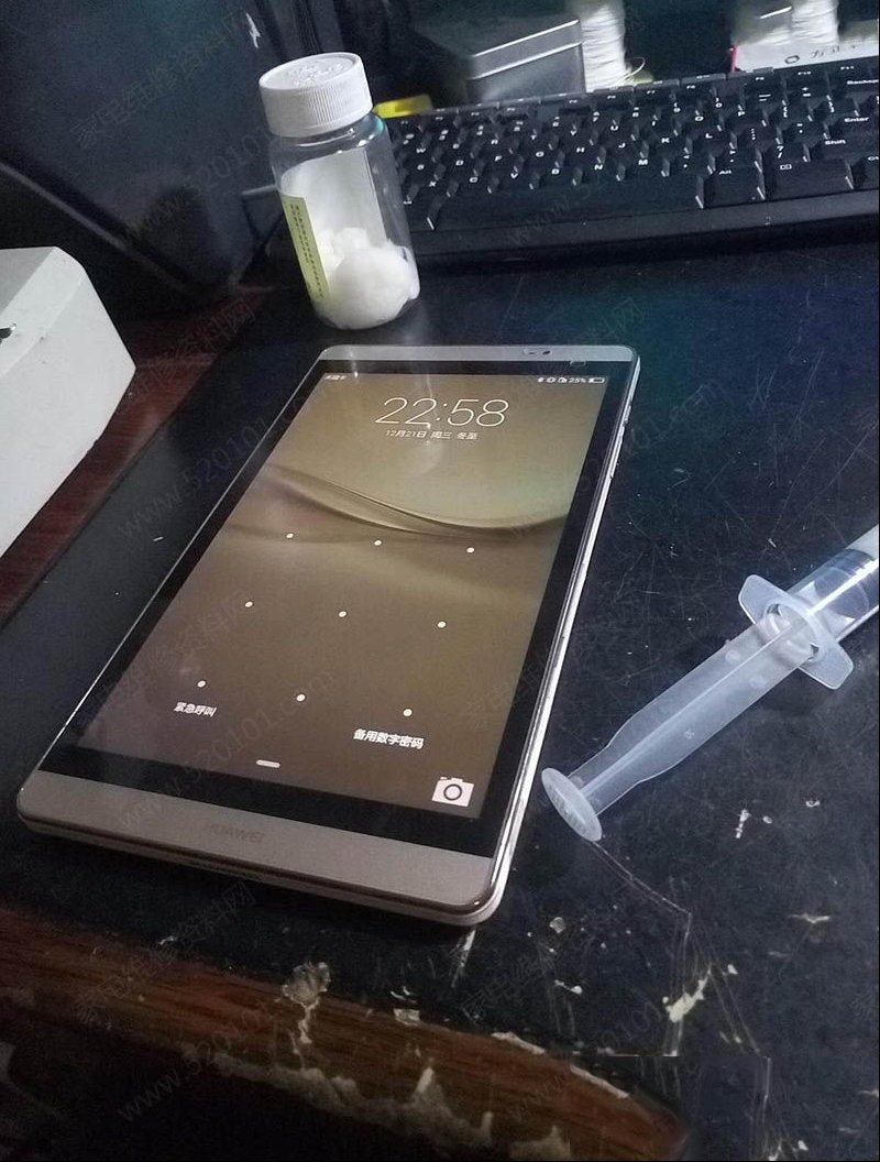

摘要: 最近维修收到其他维修同行的一台华为平板,她说她的平板屏幕不亮,送到售后,售后说屏幕排线断了,需要换排线,价格128元,需要订货。我说可能就是断了一根线,不行发过来我给你修一下吧。然后她就发给我了,三天后收到平 ...

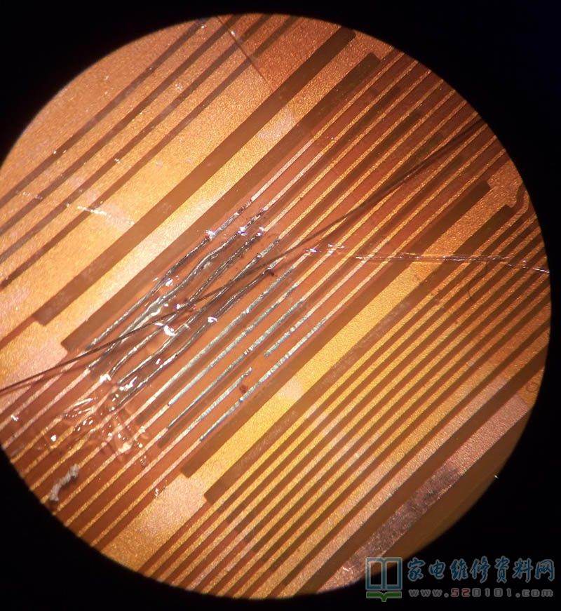

    最近维修收到其他维修同行的一台华为平板,她说她的平板屏幕不亮,送到售后,售后说屏幕排线断了,需要换排线,价格128元,需要订货。我说可能就是断了一根线,不行发过来我给你修一下吧。然后她就发给我了,三天后收到平板,拆开仔细观察排线,没什么异常,在反复的折弯的过程终于锁定了某一段排线可能出现问题,但是显微镜下都看不到是否断线,如何维修?于是用11号“手术刀”,轻轻的刮排线的绝缘层,如下图所示。
         最少有10跟断线,而线都如头发丝那么细,为了对比,我还拔下一根头发对比了一下,我头发比较细的那种,要是粗的头发可能比线还要粗。

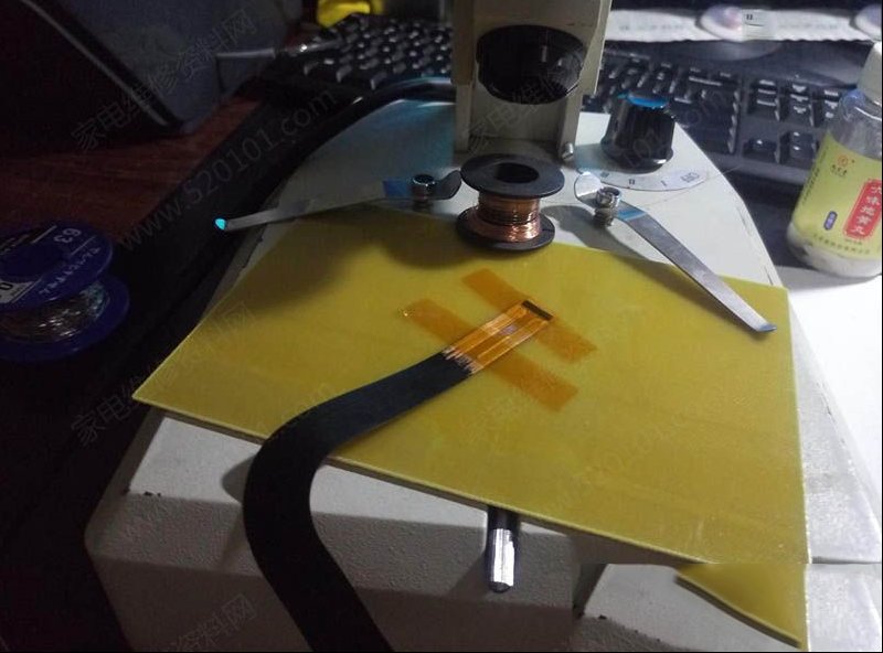

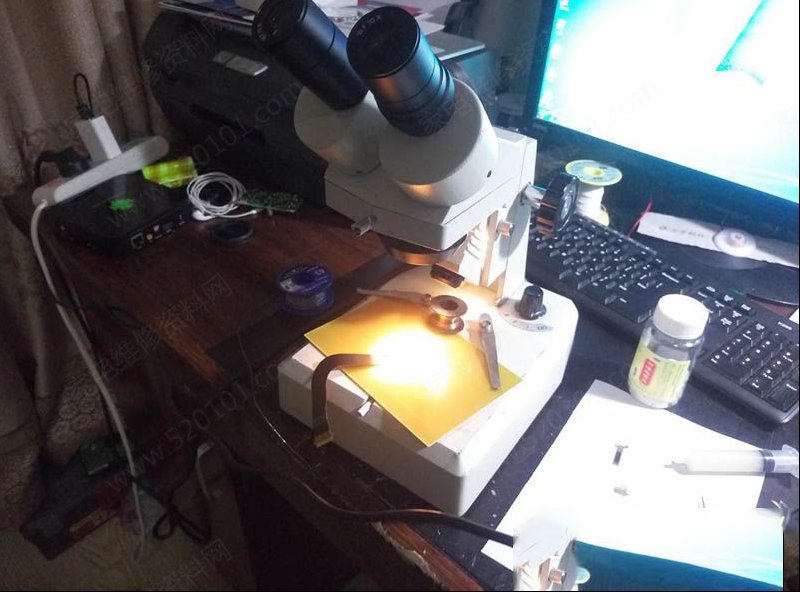

       接下来就是漫长的飞线过程,整个过程大概20分钟。

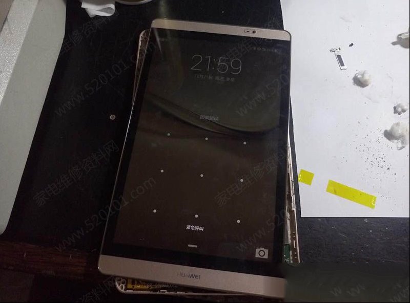

        弄成这样本以为可以了,贴上茶色胶带,然后装机。

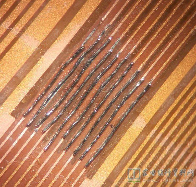

           装机也没啥问题,可是当我盖严盖子,问题又来了,还是老样子,又反复焊接两次,两次都是一盖上就灭了,最后仔细研究了一下,哎...马虎了,断线的这个部分正好是排线将近180度折弯的地方,肯定拉断了。赶忙的避开折弯的排线部分又重新的飞了10跟很长的飞线,装机,盖严,没问题了。

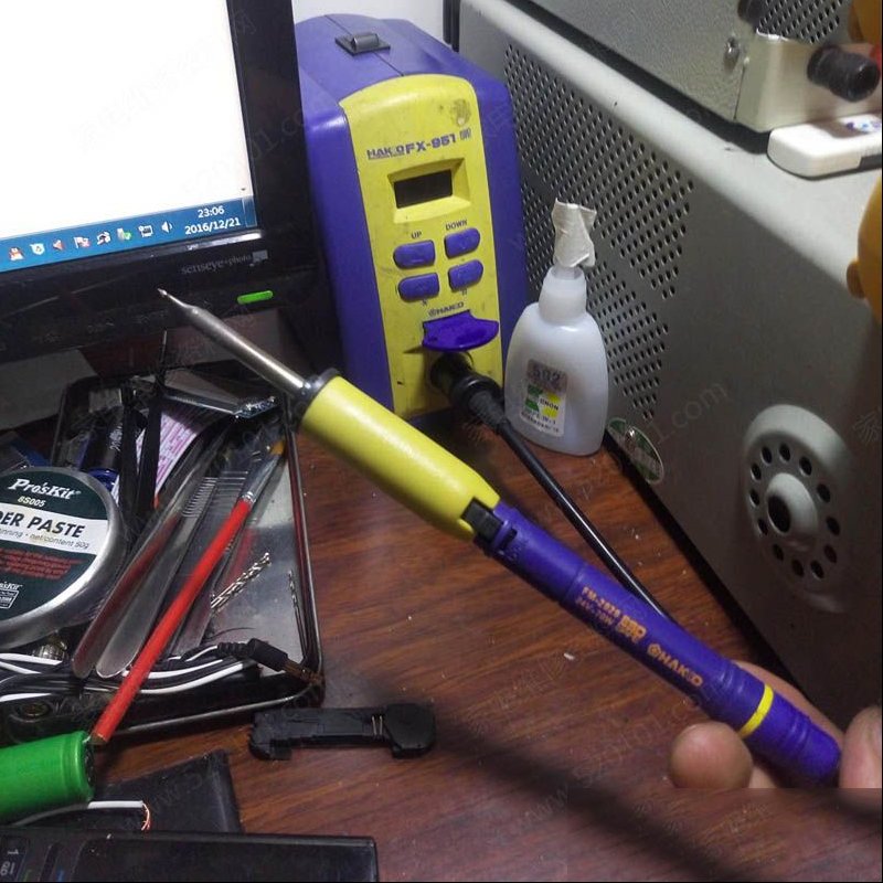

          我想说的是,无论是不是受力点,接排线都不要像我上面那样,直接连上,多少长点留着,以免和我一样....最后上工具的照片。
         由于太细了,所以没用奥科焊台,因为没那么细的头,用的白光951焊台,头子用的原装全新的T12-ILS,确保尖部很尖,像针一样尖。
