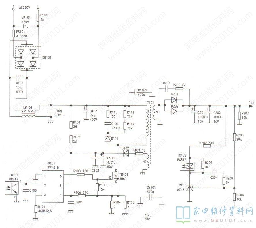

        吉视传媒ECVF+18120-1500电源适配器实绘电路如图2所示。其开关电源次级只有12V一路电压。在冷端稳压环路中,光耦供电及取样电压都来自12V。在采用外加电压法检测稳压环路好坏时,首先将47型指针式万用表置于RX10挡,黑表笔接IC102④脚(或IC101②脚),红表笔接IC102③脚(热地),此时万用表读数为无穷大,然后将外维修电源调到13V ,加到滤波电容C202两端,此时若万用表读数降至40Ω,则说明稳压环路正常。

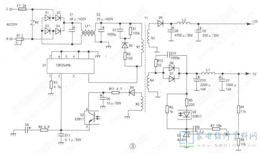

        吉视传媒机顶盒的实绘电路如图3所示,其开关电源次级输出12V、5V电压。在冷端稳压环路中,光耦供电及取样电压均来自5V。在采用外加电压法检测稳压环路好坏时,首先将47型指针式万用表置于R X 10挡,黑表笔接U2④脚(或电容C5的正极),红表笔接U2③脚(或U1②脚),此时万用表读数为无穷大,然后将维修电源调到6V,加到滤波电容C10两端,此时若万用表读数降至30Ω左右,则说明稳压环路电路正常。
