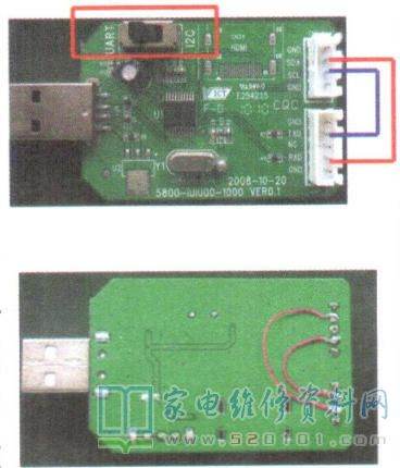

摘要: 升级小板实际上是一块USB转串口的转接板。通过它对主板的Flash进行烧写程序,就是利用它来建立电脑USB口和主板主芯片串口之间的通讯左上角有个开关,查看打印信息时开关要打在UART一边,即左边部分8M系列 ...
    升级小板实际上是一块USB转串口的转接板。通过它对主板的Flash进行烧写程序,就是利用它来建立电脑USB口和主板主芯片串口之间的通讯左上角有个开关,查看打印信息时开关要打在UART一边,即左边部分8M系列的主板需要把RXD-SDA,TXD-SCL相连(如图所示)才能显示出打印信息,将开关拨动到IIC即可。
