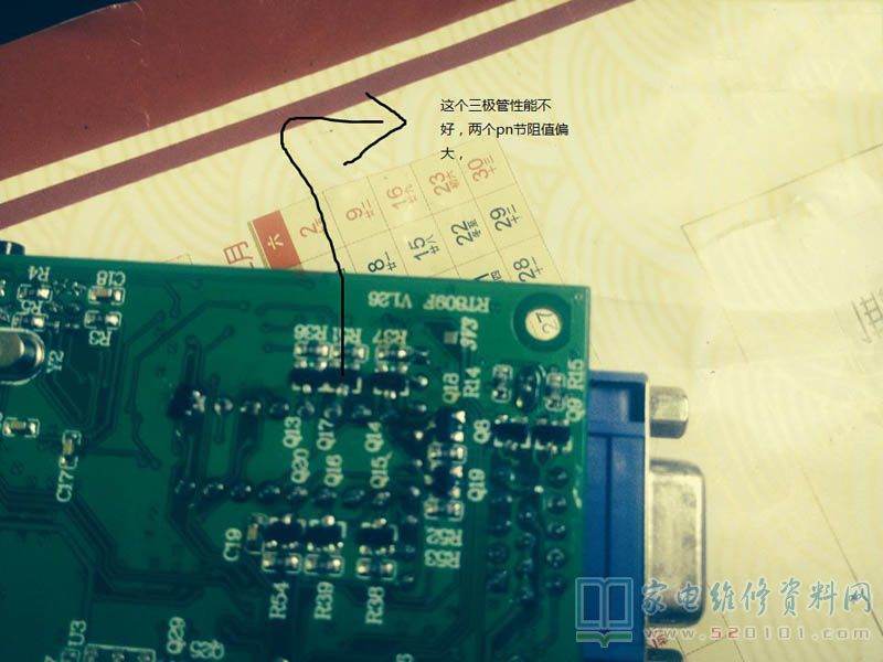

    最后手头上这台RT809F编程器无法识别芯片了,前几天修理收到其他维修同行的一台海信液晶电视还用过的,但是今天拿来用发现有时候可以识别芯片,有时又无法读出芯片,读芯片的时候就显示座子接触不好,或者没有芯片的提示。

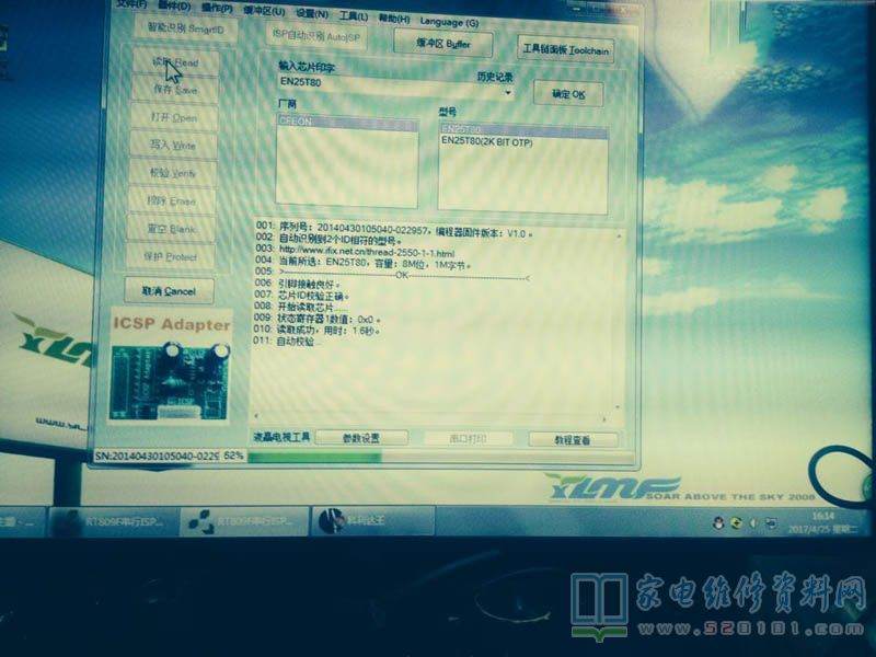

        不过出现这问题之前就以前发现有点异常了,修海信液晶的时候,提示无法读出,后来换了收到其他维修同行的一台电脑,只是在智能识别芯片的时候会出现下图1的提示,不过有时候又可以读出来,正确的情况下如图2所示。

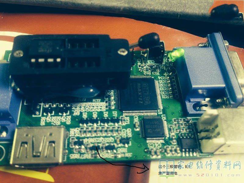

        原以为是座子接触不好,不过通过对座子清洗,确认座子没有接触不好的情况下,说明我的写码器可能坏了。于是拆开RT809F检查发现下图3所示两个贴片三极管损坏,而且两个三极管坏的和特殊,一个是两个pn结阻值增大很多,一个是一个b、e结漏电。于是换掉两个三极管编程器里面恢复正常。
