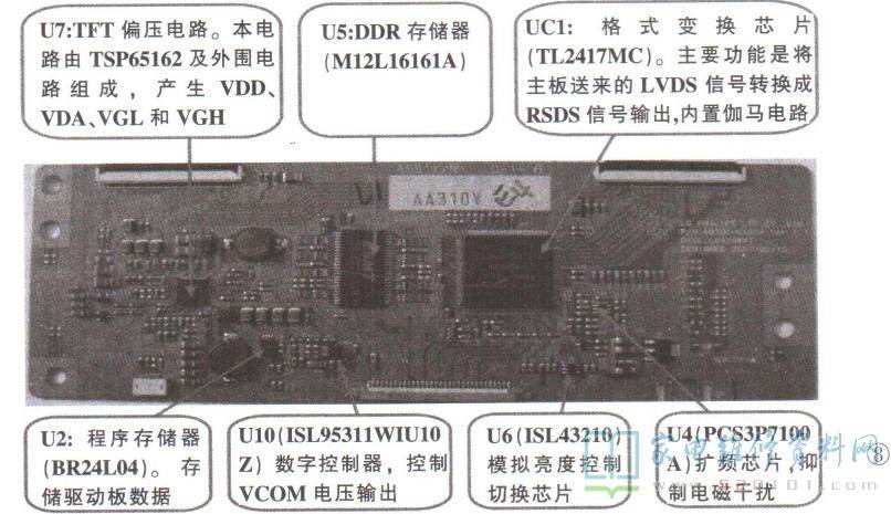

  2.LG屏LX420WX7-SLA1的TCON板(型号:6870C-0150A)
        主要芯片图解,如图8所示。

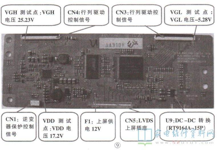

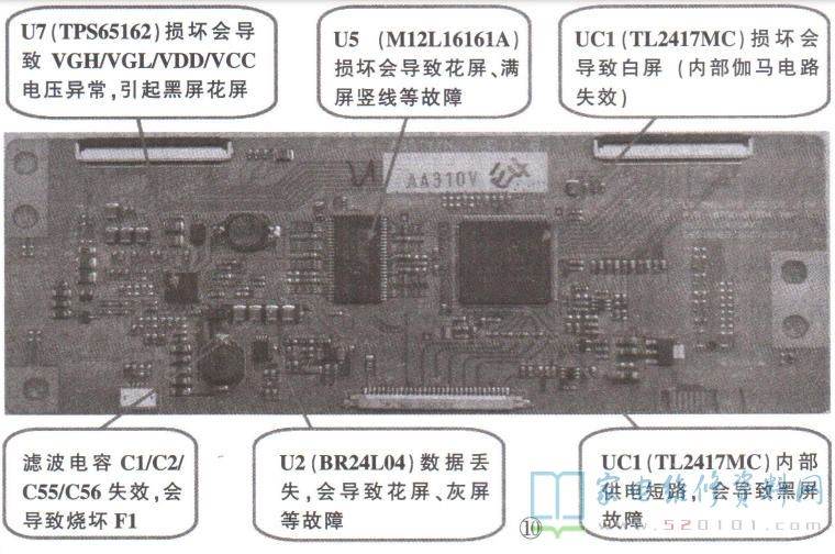

  电路接口及关键测试点图解,如图9所示。各主要芯片损坏后的常见故障图解,如图10所示。

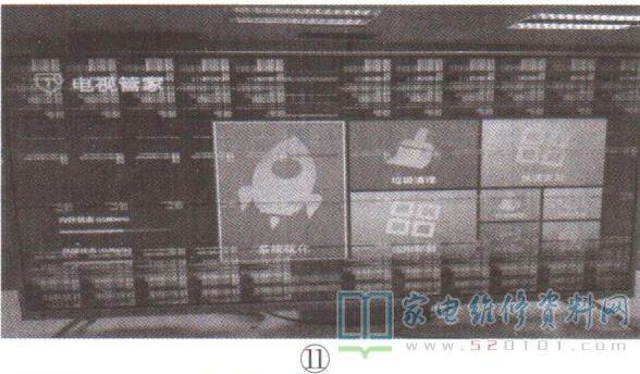

  故障表现为1:图像有明显多条竖带,如图11所示。
  故障原因分析:通过观察发现.有图像,只是出现有规则的错位。能显示图像.说明驱动电压及控制信号没有问题,应该是输入信号在传输过程中出现问题引起。接下来检查上屏线插座,发现左边上屏线插座Mini-LVDS信号传输处有短路,处理后显示正常。故障表现为2:黑屏(屏自检状态)。

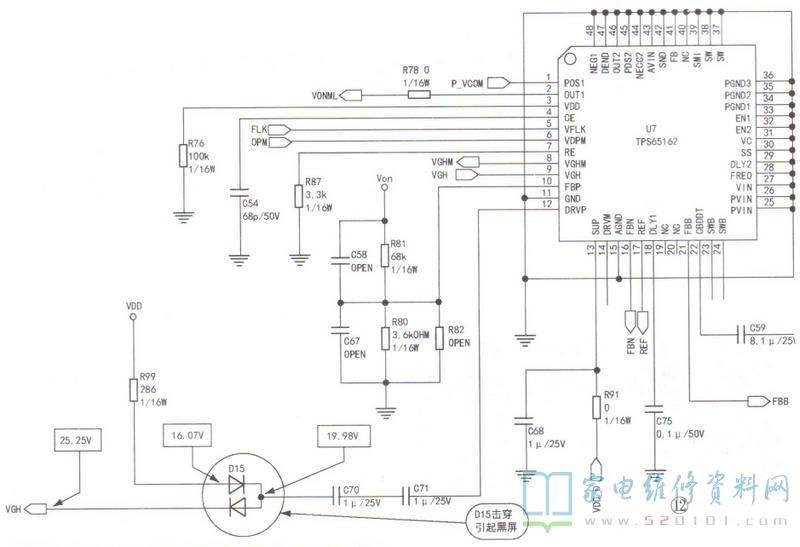

  故障原因分析:根据故障表现为分析,造成黑屏原因应该是逻辑主控芯片UCI(R8A01028AFP)的供电或本身异常,电源管理芯片U7(TPS65162)输出电压异常,屏数据驱动电路和扫描驱动电路异常。首先检测TCON板输入的12V电压正常,随后检测电源管理芯片U7输出的相关电压,结果发现栅极( GATE )VGH高电压(打开)25V降低为7.3V ,致使加至屏扫描驱动电路cOF的芯片不能正常工作,导致薄膜晶体管TFT无法正常打开或关断,屏液晶和储能电容也不能正常充放电,从而无法形成扫描线而引起黑屏。最后检查电源管理芯片U7的②脚外接双向整流二极管D15已击穿。换用同型号规格的二极管后开机,能显示正常的循环单色画面。相关电路如图12所示。

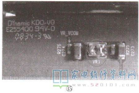

  故障表现为3:图像亮度非常高,没有灰度变化,如图13 所示。
  故障原因分析:液晶显示各种亮暗不同灰阶时,实际是通过控制和改变液晶开启旋转角度来控制透光亮度的大小,最终达到人眼视觉成像。要完成这过程,需要屏的公共电极VCOM基准电压作为参考与信号电极进行比较,来确定液晶打开的角度,而在这个基准点的时候,液晶未完全打开透光的状态。
         从故障表现为看,整个屏幕基本处于没有灰阶的状态,可以看出公共电极和信号电极进行比较时发生了错误,而信号电极发生错误不会全屏没有灰阶,所以故障基本判断为公共电极VCOM基准电压可能发生了偏移。
        从图14电路中可以看出,TCON板送来的VDD_ R经过R275、VR1、R276分压,在VR1抽头取得VCOM基准电压。经通电开机测量,R275两端和VR1上端都是和VDD_R完全相等的14.9V电压,而VR1下端和R276上都是0V,由此推断VR1应该已开路。拆下检查,果真证实了推断是正确的。可调电阻的接法为中心头和其中-端短接,观察可调电阻的中心头位置为正中,就是说这个可调电阻的阻值为总阻值的一半,也就是1k。原机电路的VR1标注为23,是阻值为2k2的可调电阻,采用陶瓷基板涂布碳膜制造。在潮湿环境下,碳膜和金属脚连接部分很容易变质导致断开,为防止再出现该故障,决定用贴片电阻代替这个可调电阻,取一只1k电阻代换。再次测量VCOM电压为7.54V,符合VCOM电压一般为AVDD电压一半的规律。观察屏幕图像已经恢复正常,故障部位如图15所示。
