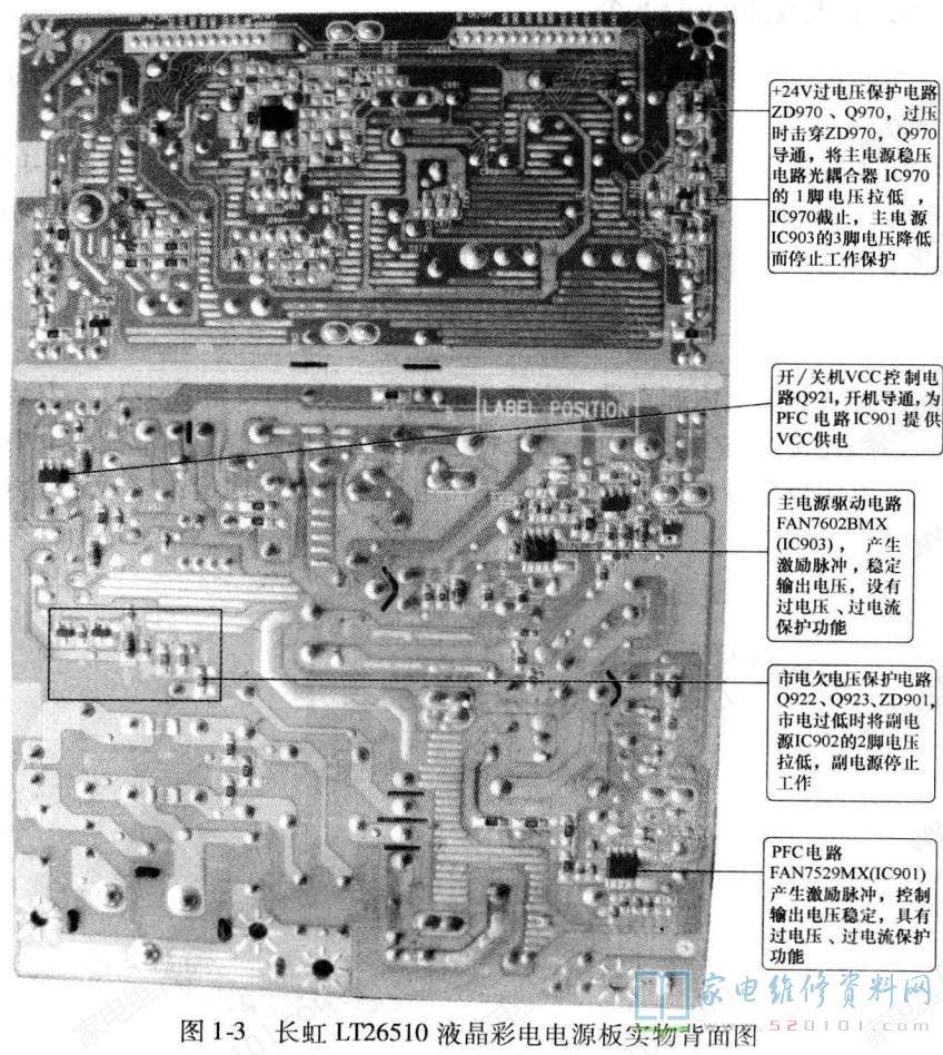

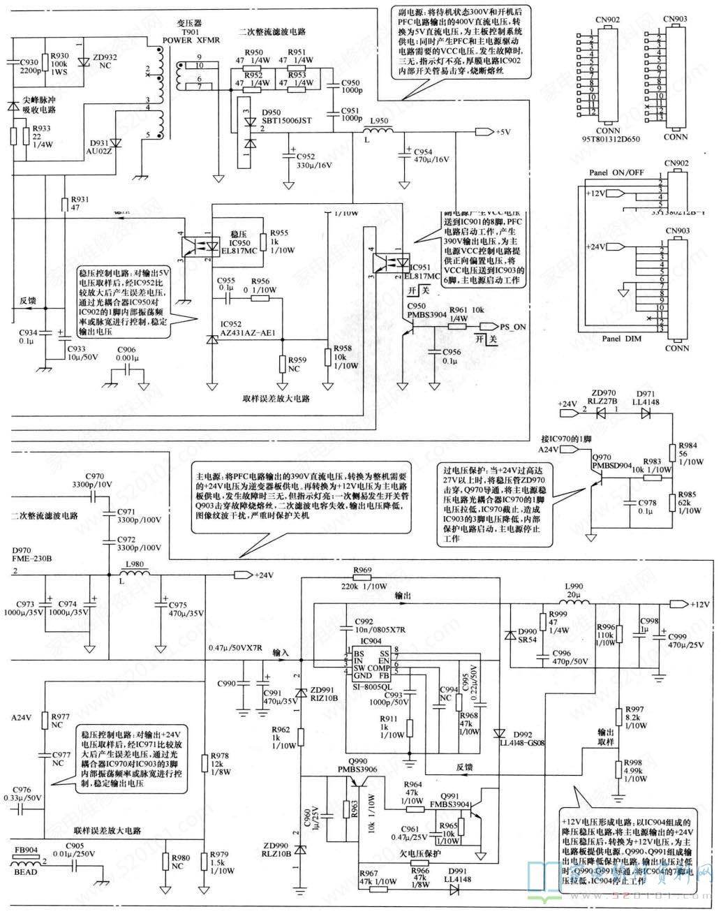

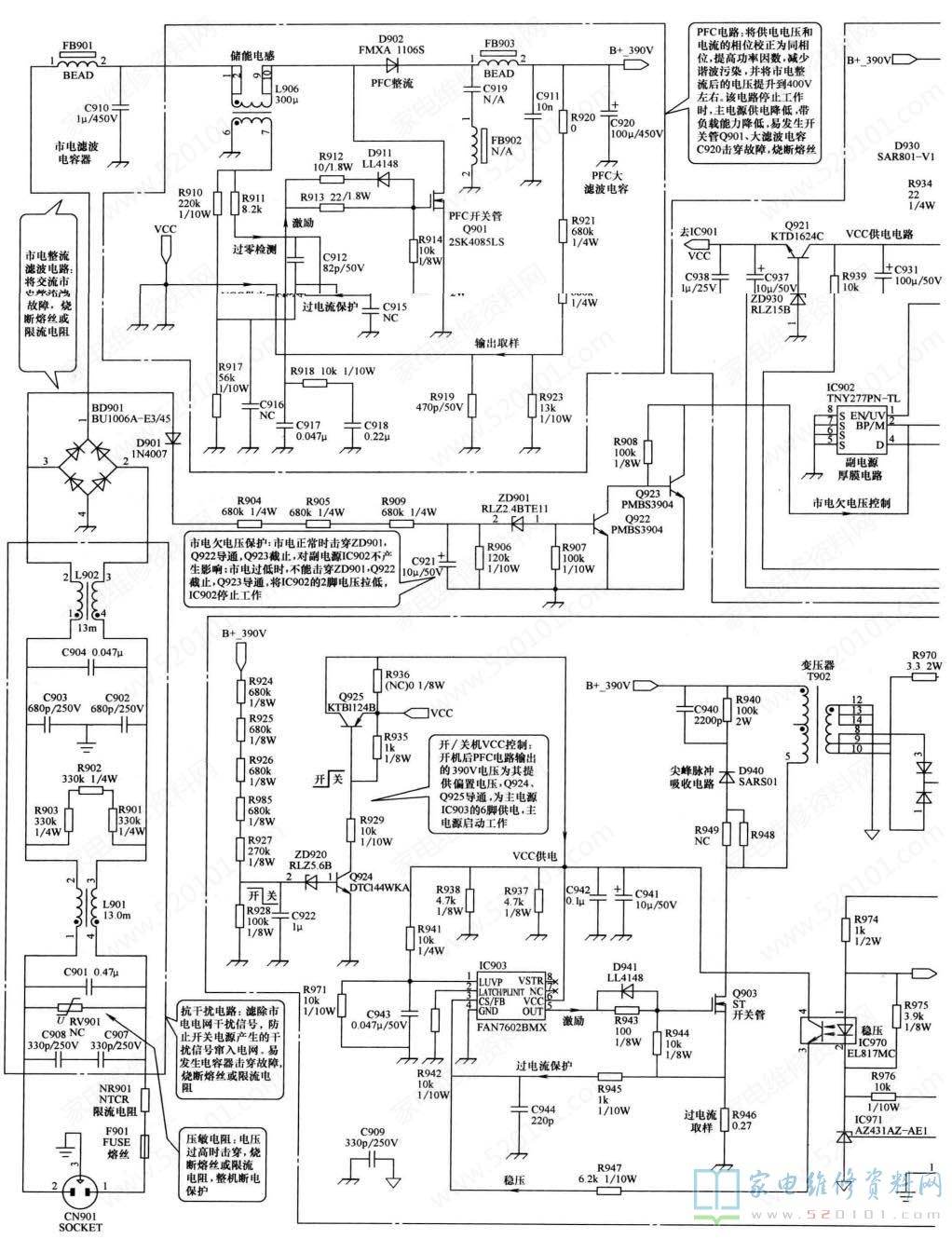

         本节以长虹LT26510液晶彩电采用的电源板为例,介绍开关电源单元电路的工作原理、识图技巧和易发故障及维修提示。其电路板实物如图1和图2所示,整机电路原理图如图3所示。

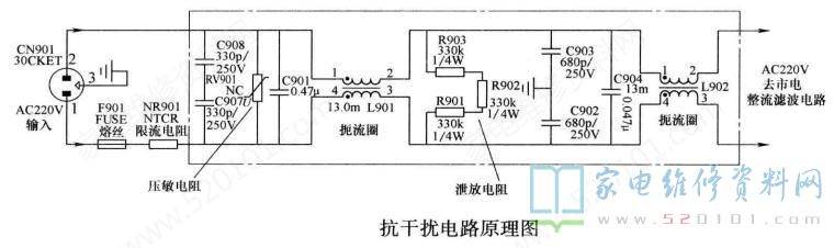

          在电源板市电输入电路中,设有抗干扰电路,电路原理如图4所示,由EMI (电磁干扰)滤波器、浪涌电流限制电路、浪涌电压抑制电路组成。扛干扰电路的作用:是滤除市电电网千扰信号,防止千扰信号影响液晶彩电的正常工作;二是滤除彩电自身产生的干扰,阻止开关电源产生的干扰信号窜人电网,防止其进入到电源线,造成对电网的污染;三是防止开机浪涌电流和浪涌电压对开关电源电路的冲击。
  2.工作原理
         EMI滤波器由并联电容器C908、C907、C901~C904和串联滤波电感L9801、L9802组成两级共模抗干扰电路,对非对称性和对称性干扰脉冲进行抑制。电容器将高频干扰脉冲旁路掉,滤波电感(扼流圈)阻止高频脉冲的进人和输出。浪涌电流限制电路由限流电阻NR901组成,限制开机浪涌电流,特别是限制开机瞬间整流滤波电路中的大滤波电容器充电电流。浪涌电压抑制电路由压敏电阻RV901组成,市电电压过高时将RV901击穿,烧断熔丝或限流电阻,整机断电保护。

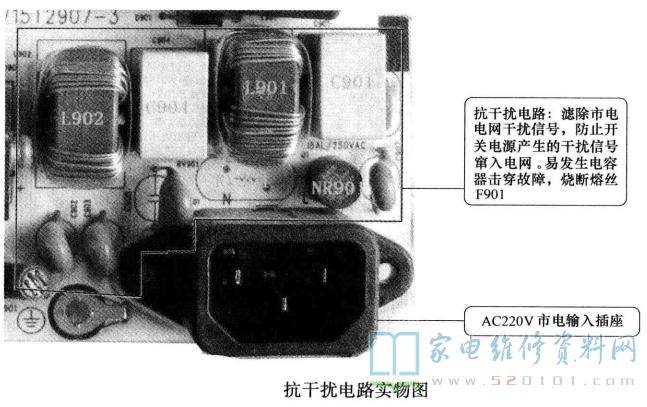

         抗干扰电路在电路板上实物如图5所示,位于电源进线附近,熔丝之后。电容器和电感器的体积较大,安装于电路板的正面,便于识别。电容器通常选用高频特性好的高压薄膜电容器或陶瓷电容器,容量在0.005 ~0.1pF之间,注意其耐压必须满足要求;滤波电感多采用共模扼流圈,在-一个闭合高磁导率铁心上,绕制两个绕向相同的线圈。
  4.易发故障
         抗干扰电路易发生电容器C908、 C907、C901 ~ C904击穿故障,烧断熔丝或限流电阻器;当市电电压过高时,击穿压敏电阻器RV901;开关电源发生短路、击穿故障时,烧断限流电阻器NR901。扼流圈由于线径较粗,一般很少损坏。

         维修抗干扰电路通常采用电阻测量法,测量抗干扰电路元器件两端的电阻值,即可快速准确地判断故障范围。电容器C908、C907、C901~C904或压敏电阻器RV901击穿时两端电阻值很小,限流电阻器NR901烧断时阻值变大或开路。上述元器件损坏时,应按照原件的规格、参数更换,实在没有参数完全符合的元器件,可在10%元器件参数范围内挑选元器件代换。电容器-定注意选择耐压高于原参数的元件代换。

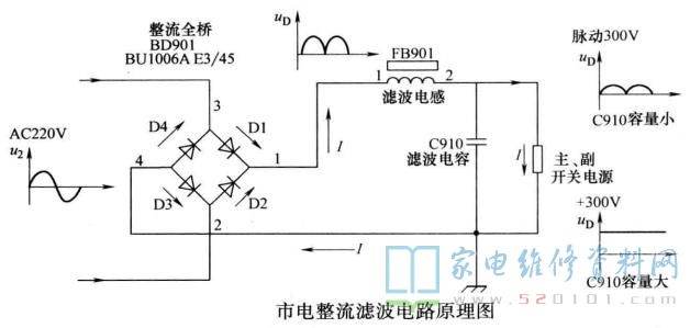

  二、市电整流滤波电路识图
  1. 电路作用
        AC220V市电经过抗干扰电路滤除干扰脉冲后,送到市电整流滤波电路,电路原理如图6所示,由整流全桥(或4个整流二极管) BD901、 滤波电容C910、滤波电感FB901等元器件组成。
        其中滤波电路有的电源板只用一个滤波电容,有的采用一个电感和一个电容组成LC滤波电路;有的采用两个电容和一个电感线圈组成T式滤波电路。整流滤波电路的作用:将交流220V市电整流滤波,产生约300V直流电压。无PFC电路的电源板,滤波电容设计的容量较大,一般在100 ~ 330uF之间,整流滤波后产生约+ 300V稳定的直流电压,为主副开关电源供电;设有PFC电路的电源板,滤波电容设计的较小,一般在0.47~1uF之间,整流滤波后产生约300V的100Hz的脉动直流电压,待机时负载电流较小,该电压接近300V,开机后负载电流增大时,降为230~250V,为PFC电路供电。
  2.工作原理
        市电整流滤波电路采用全桥整流的方式,由4只二极管组成全桥方式,利用二极管的单方向导电特性,将交流电变换为单向脉动电压,再经滤波电容器的充电、放电作用,平滑整流后输出的脉动成分,变为直流电压或脉动直流电压。
        当交流市电为正半周,使BD901的3脚为正、2脚为负时,二极管D1、D3导通,D2、D4截止,电流经D1、FB901、 主副开关电源电路、D3构成回路;当交流市电为负半周,使BD901的2脚为正、3脚为负时,二极管D2、D4导通,D1、D3截止,电流经D2、FB901、 主副开关电源电路、D4构成回路。这样交流电的正、负半周经整流滤波后,在滤波电容C910两端形成直流或脉动直流电压,为负载主、副开关电源供电。
  3. 识图技巧
         市电整流滤波在电路板上实物如图7所示,位于抗f扰电路附近。
         由于整流全桥体积较大、工作时热量较大,固定在散热片上,有4个较粗的引脚,比较容易识别和查找,顺着整流全桥的输出端即可找到滤波电感FB901和滤波电容C910。整流滤波电路元器件较大,均安装于电路板的正面,便于识别。其中采用PFC电路的电源板滤波电容器容量较小,一般选用容量为0.1 ~0.47puF、耐压大于630V的高频特性好的涤纶电容器;无PFC电路的电源板滤波电容器容量较大,般选用容量为100 ~ 470pF、 耐压大于450V的电解电容器。
  4. 易发故障
         抗干扰电路易发生整流全桥BD901内部二极管击穿、滤波电容器C910击穿故障,烧断熔丝或限流电阻。如果发现熔丝烧断,需注意检查市电整流滤波电路元器件是否发生击穿故障。
  5. 维修提示
       维修时通过测量滤波电容器C910两端的电压即可判断抗干扰电路和整流滤波电路是否正常。采用PFC电路的电源板滤波电容两端正常电压待机时为300V左右,开机后在230~250V之间;无PFC电路的电源板滤波电容两端正常电压待机时为300V左右,开机后略有降低。如果滤波电容两端无电压,一是市电输人抗干扰电路发生开路故障,二是抗干扰电路、整流滤波电路、电源板-一次电路发生严重击穿短路故障,将熔丝或限流电阻烧断。
        维修整流滤波电路通常采用电阻测量法,测量整流滤波电路BD901、C910的电阻值,即可快速准确地判断故障范围。其中整流全桥BD901内部4个二极管具有正向电阻小、反向电阻很大的特性。用指针式万用表Rx1挡在路测量正向电阻仅几十欧姆,用R x 10k挡在路测量反向电阻为几十千欧,拆下整流全桥测量反向电阻为无穷大。
        如果正反向电阻均很小,则是内部二极管击穿;如果正反向电阻均很大,则是内部二极管开路。在路测量滤波电容器C910,如果其阻值较小并具有充放电现象,则可判断滤波电容击穿;如果其阻值较大但无充放电现象,则滤波电容失效或容量减小。拆下滤波电容测量,涤纶电容反向电阻无穷大,电解电容充放电完毕后,反向电阻为几百千欧,越大越好。
        上述元器件损坏时,应按照原件的规格、参数更换,实在没有参数完全符合的元器件,可在10%元器件参数范围内挑选元器件代换。整流全桥和电容-定注意选择耐压高于原参数的元器件代换,全桥的最大电流要大于原型号全桥,电解滤波电容的电容量可适当增加,以增强滤波效果。

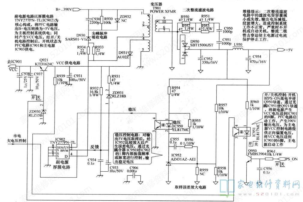

  三、副电源电路识图
  1. 电路作用
         完善的电源板大多设有独立的副电源,待机时为微处理器控制系统供电,电路原理如图8所示。
          由驱动控制电路、输出MOS开关管(或副电源厚膜电路)、开关变压器、二次整流滤波电路和稳压电路、尖峰脉冲吸收电路构成。副电源电路的作用:将市电整流滤波后的+ 300v或PFC电路输出的370 ~410V直流电压转换为+5V电压(因机型而异,有的为3.3V,有的为12V经主板DC-DC变换电路转换后供电),为主电路板的微处理器控制系统供电,同时产生主电源或PFC电路需要的VCC电压。
  2.工作原理
        副电源电路以TNY277PN-TL厚膜电路(IC902) 为核心构成,TNY277PN-TL是开关电源专用厚膜电路,内含振荡器、稳压控制、驱动电路、保护电路和大功率MOS开关管。市电整流滤波后的300V脉动电压,经PFC电路的整流滤波电路,形成B+电压,该电压待机为+ 300V,开机后PFC电路启动工作提升为+ 390V,为副电源供电。
         经开关变压器- 次绕~3加到TNY277PN-TL的4脚内部MOS开关管的漏极,同时经内部电路为振荡电路提供启动电压,振荡电路工作产生脉冲电压,驱动内部MOS开关管工作于开关状态态,其脉冲电流在开关变压器T901各个绕组产生感应电压,其中二次绕组9//10、6//7 的感应电压经D950二次整流,C952、 L950、 C954 组成的T式滤波电路滤波后,产生+5V电压,主板控制系统供电电一次绕组4 ~5的感应电压经D931、 C931整流滤波,产生vCC电压,经开/关机电路控制后,为PFC电路IC901和主电源驱动电路IC903供电。为保持输出+5V电压稳定,设有ic952、IC950为核心的稳压控制环路。该电路对输出+5V电压取样后,经IC952比较放大后产生误差电压,通过光耦合器IC950对IC902的1脚内部振荡频率进行控制,稳定输出电压。在IC902的4脚内部MOS开关管漏极的外部,设有R933、R934、 D930、 C930、 R930、 ZD932 组成的尖峰脉冲吸收电路,当MOS开关管截止时,将4脚尖峰脉冲吸收削减,防止在MOS开关管截止时较高的反峰压将MOS开关管击穿。IC902的2脚为反馈电压输人端,输出变压器一次绕组4~5感应电压整流滤波后产生的VCC电压经R932、R931、ZD931反馈到IC902的2脚,当反馈到2脚电压异常时,内部保护路启动,开关电源停止工作。2脚还外接市电异常保护电路,当市电电压异常时,将2脚电压拉低保护。开/ 关机控制电路:该电路由二次电路的Q950、IC951 和-一次电路的Q921、Q92924、Q925组成。开机时主板送来的PS-ON电压为高电平,0950 导通,光耦合器IC951导通,为Q921基极提供正向偏置电压而导通,将副电源输出的电压送到 PFC电IC901,PFCFC电路启动工作,一是将主开关电源的供电由待机时的300V提升到390V,二是使0924、0925 导通(见图1-20),为主电源驱动电路IC903 提供工作电压,主电源启动工作,为主板和逆变器电路提供+24V和+12V工作电压,整机进入机状态态。待机时PS-ON为低电平,Q950 截止,上述电路向相反方向动作, Q921、 Q925 截止,切断IC901和IC903的供电,PFC 电路和主电源停止工作。
  3.识图技巧

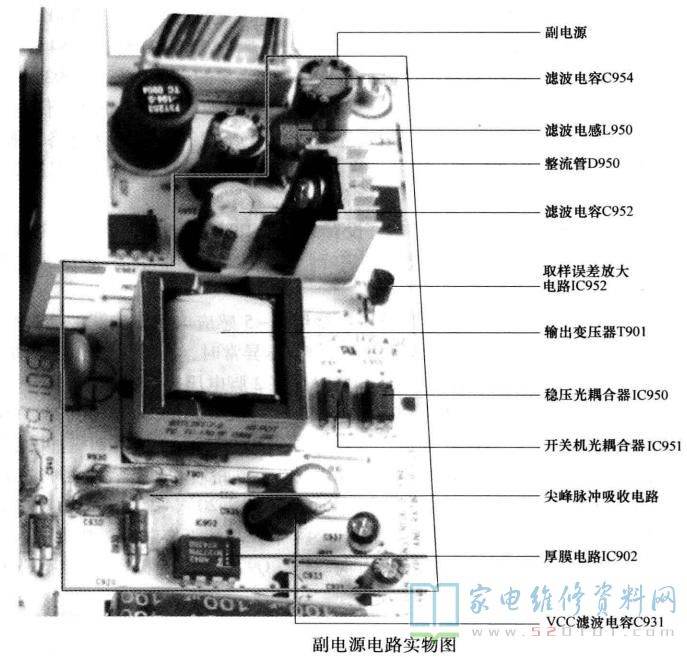

         副电源电路 在电路板上实物如图9所示。
         由于厚膜电路位于输出变压器的一侧, 多数电源板的副电源厚膜电路或MOS开关管装有散热片,由于该机副电源只为主板控制系统供电,电流较小,所以该电源板副电源厚膜电路未加散热片;二次侧整流管工作时热量较大,所以固定在散热片上,位于输出变压器的另一侧,附近伴有几只较大的电解滤波电容,输出端设有输出连接器。电路板正面的两只光耦合器跨接在热地和冷地之间,一只是稳压控制电路光耦合器IC950,-只是形/关机控制电路光耦合器IC951。光耦合器IC951两侧的开/关机控制电路晶体管位于电路板的背部,采用贴片器件。
  4.易发故障
         副电源发生故障时,三无,指示灯不亮,厚膜电路IC902内部MOS开关管易击穿,烧断熔丝。
  5、维修提示
         判断副电源是否正常, 测量二次侧C934两端的+5V电压和一次侧C931两端的VCC电压即可,如果C934两端无5V电压,而C931两端的VCC电压正常,则是+5V整流滤波电路开路,如果C934和C931两端均无电压,则是副电源未工作。维修时先查T901的1脚是否有300V的B+电压,无B+电压,查市电整流滤波电路;有300V的B+供电,查厚膜电路IC902及其外部电路元器件。
         如果测量IC902的4脚对地电阻很小,同时熔丝烧断,则是IC902内部击穿,更换IC902前,应仔细检查4脚外部的尖峰脉冲吸收电路和1脚外部的稳压控制电路元器件是否发生开路、失效、漏电故障,避免再次损坏IC902。如果测量厚膜电路IC902完好,但副电源不启动,还应检查IC902的2脚外部反馈电路和市电欠电压检测电路。
         对于具有启动电路和vCC供电的副电源驱动电路,应首先检查启动电路和vCC供电电路是否正常。副电源二次整流滤波电路的滤波电容容量减小或失效,输出电压降低、纹波增大,造成控制系统工作失常,不能开机或开机后自动关机,整流二极管击穿迫使主电源过电流保护停止工作。更换整流管时,需换用低压差、大功率的肖特基二极管,不能用普通整流二极管代换。

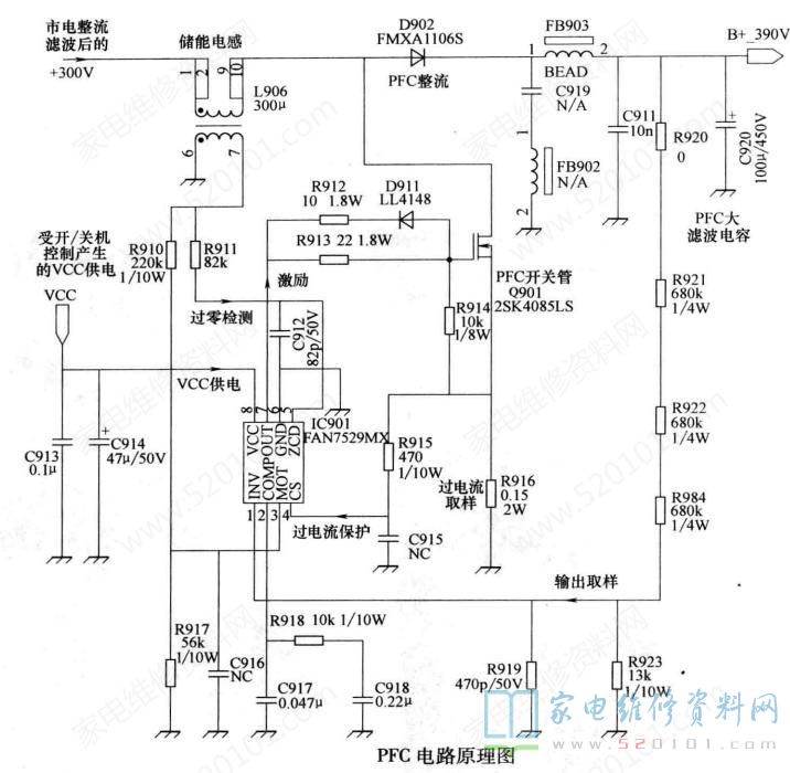

         在市电整流滤波电路之后,主副开关电源之前,新型彩电开关电源往往设有PFC电路。PFC 电路分为有源PFC电路和无源PFC电路两种。液晶彩电中大多采用有源PFC电路,电路原理如图10所示。
         它由驱动控制电路、激励电路、末级输出MOS开关管、储能电感、PFC整流滤波电路组成。PFC电路的作用:将供电电压和电流的相位校正为同相位,提高功率因数,减少谐波污染,并将市电整流后的电压提升到370 ~410V。
  2.工作原理
         PFC电路由以FAN7529MX为核心组成。FAN7529MX 是专用有源PFC电路,内含锯齿波发生器、反馈误差放大器、基准电压产生电路、欠电压锁定比较器、零电流检测电路、电流保护比较电路、输出欠电压/反馈开路保护电路、驱动输出电路等,具有过电压、欠电压、过电流保护功能。
         AC220V市电经桥式整流滤波产生的100Hz的+300V脉动直流电压,经储能电感L906送到MOSFET(开关管) Q901的D极;经开/关机控制产生的VCC电压,为FAN7529MX驱动控制电路的8脚提供工作电压,内部电路启动工作,从7脚输出脉冲调制信号,经R913、R912、 D911 加到Q901的G极,使0901工作在开关状态。当FAN7529MX的7脚输出高电平使Q901导通时,流过电感L906的一次电流逐渐上升,L906 储能;
         当FAN7529MX的7脚输出低电平时,Q901截止,L906上的存储的电压与100Hz 脉动直流电叠加上后,经D902整流、C920 滤波后形成390V直流电压为主、副开关电源提供工作电压。
         储能电感L906二次绕组6-7感应的脉冲分为两路:一路经R911限流后加到FAN7529MX的5脚(零电流检测端),当5脚电压高于1.5V后再降至1.4V,零电流检测器开启,控制驱动脉冲从7脚输出高电平,使Q901导通,进行下一周期的工作准备;另一路经R910与R917分压后加到FAN7529MX的3脚(锯齿波发生器端),对锯齿波斜率进行补偿。
         PFC电路输出的+390V电压经R920、R921、 R922、R984 与R923//R919分压后加到FAN7529MX的1脚,为FAN7529MX内部的误差放大器提供一个取样电压,经内部电路比较后产生误差电压,控制激励脉冲的脉宽和相位,达到稳定输出电压的目的。
         FAN7529MX的1脚内部设有输出欠电压/反馈开路保护电路,兼有过、欠电压保护功能。当FAN7529MX的1脚电压高于2.68V时,过电压保护比较器输出保护控制电压,关闭驱动脉冲信号,PFC电路停止工作;当FAN7529MX的1脚电压低于0. 45V时,欠电压比较器输出保护控制电压,关闭驱动脉冲信号,PFC电路停止工作。FAN7529MX的4脚内部设有过电流检测保护电路。
         FAN7529MX的4脚通过R915接大功率开关管0901的S极电阻R916。正常工作时,Q901 的D极电流在R916上形成的电压降很低,反馈到FAN7529MX的4脚的电压接近0V。当某种原因导致0901的D极电流增大时,则R916上的压降增大,送到FAN7529MX的4脚的电压升高,内部过电流保护电路启动,关闭7脚输出的驱动脉冲,PFC电路停止工作。
  3. 识图技巧

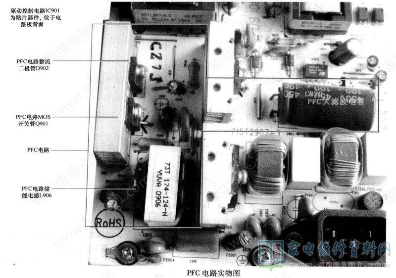

          PFC电路的实物如图11所示,位于市电整流滤波电路之后,主电源之前。由于储能电感L906、大滤波电容C920体积较大,MOS开关管Q901和PFC整流管D902由于工作时热量较大,均安装于散热片上,且位于电路板的正面,因此可快速地在电路板上找到PFC电路的相关元器件。
  4.易发故障
         PFC电路停止工作时,主电源供电降低,带负载能力降低,往往会引发过电流保护。另外,该电路还易发Q901、C920击穿故障,烧断熔丝或限流电阻。
  5.维修提示
         PFC电路是否正常,可通过测量输出滤波电容器C920两端电压判断。该电压正常时待机状态下为+ 300V左右,开机状态下上升到390V左右。如果开机状态下仍为300V左右,则是PFC电路未启动。
         维修时,先测量PFC电路中IC901的8脚(VCC 端)供电是否正常,如果无vCC供电,先检测副电源VCC电压产生电路中C931两端有无VCC电压。若C931两端无VCC电压,检查副电源D931、C931和T901的绕组4-5;
         若有VCC电压,检查开/关机控制电路0950、IC951、 0921。若IC901的8脚供电正常,检测IC901 的7脚有无激励脉冲输出。若无激励脉冲输出,查IC901及其外部电路;若有激励脉冲输出,查MOS开关管Q901和整流滤波电路D902、DB903 、c920。

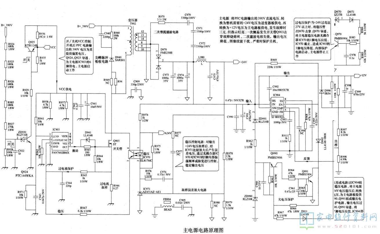

  五、主电源电路识图
  1.电路作用
        主电路原理如图12所示,由驱动控制电路、输出MOS开关管、开关变压器、二次整流滤波电路和稳压电路、尖峰脉冲吸收电路构成。
         主电源电路的作用:将PFC电路输出的370~410V直流电压转换为+24V、+12V电压(因机型而异,有的为一组输出电压,有的为2 ~4组输出电压),为主电路板、伴音功放电路、逆变器电路供电。
  2. 工作原理
        主电源以FAN7602B为核心组成。FAN7602B是一款绿色电流模式脉宽调制控制器,用于反激PWM开关关电源,内设振荡电路、误差电路、驱动输出电路等,具有欠电压、过电流保护功能。
        PFC电路输出的390V的PFC电压分为两路,一路经开关变压器T902的一次绕组加到MOSFET(开关管) Q903的D极, 另一路经 R924~RR985分压,将ZD920击穿,吏Q924、Q925导通,将开/关机控制电路输出的vCC电压送到IC903的6脚,内部电路启动工作,产生激励脉冲,经内部电路处理后,从5脚输出脉冲电压,激励Q903工作于开关状态,在开关变压器T902的各个绕组产生感应电压。
        开关变压器T902二次绕组的感应电压,经D970整流,C973、 C974、 L980、C975 滤波后,产生+24V电压,为主电路背光灯逆变器电路供电,该电压再经以IC904为核心的电压转换电路,稳压降低为+12V电压,为主电路板供电。
        稳压电路由误差取样放大器IC971、光耦合器IC970、驱动控制电路IC903的3脚内部电路组成。取样电路R978、R979、 R980 对+ 24V电压取样,当开关电源输出的+ 24V电压升高,取样后输人到IC971的R极电压升高,经IC971比较放大后的K极电压下降,使得光耦合器IC970内部的发光二极管发光增强,光敏晶体管导通增强,IC903的3脚电压升高,经内部电路处理后,从5脚输出的驱动脉冲宽度变窄,Q903导通时间缩短,输出电压下降到正常值。当开关电源输出的+ 24V电压降低时,上述稳压控制电路向相反方向变化,输出+ 24V电压上升到正常值。
         过电压保护电路由晶体管9970和其B极的稳压管ZD970组成,对输出的+24V电压进行检测。当+24V过电压超过27V时,将稳压管ZD970击穿,通过隔离二极管D971向0970的B极送人高电平;0970导通,将稳压电路中光耦合器IC970的1脚电压拉低,IC970 导通电流增加,注人IC903 的3脚使其电压增高,内部保护电路启动,主电源输出电压降低或停止工作。
         IC903 的3脚不但外接稳压控制环路,还通过R945与0903的S极电阻R946相连接,用于检测一次电流。由于某种原因引起0903 的S极的电流增大时,过电流取样电阻R946上的电压降增大,经R945加到IC903的3脚,使IC903的3脚电压升高。当3脚电压大于保护设定值时,IC903 停止输出脉冲,Q903 截止。
  3.识图技巧

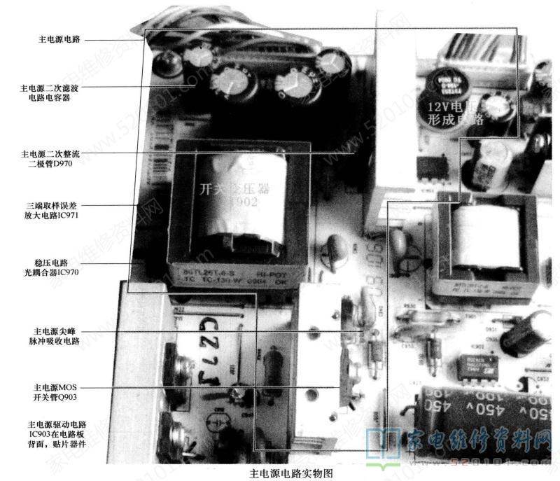

         主电源电路的实物如图13所示,由于主电源工作电流大,输出开关变压器体积大,一次MOS开关管和二次整流管工作时均发热,所以均安装于散热板上,二次侧采用大容量的滤波电容器,输出端设有输出连接器。上述元器件均安装于电路板的正面,比较显眼,可快速对号入座找到主电源。电路板正面的光耦合器跨接在热地和冷地之间,是稳压控制电路光耦合器IC970,距离IC970最近的是三端误差放大电路IC971;主电源的驱动控制电路都是贴片元器件,位于电路板的背部。
  4. 易发故障
          主电源发生故障时, 易出现三无(无光栅、无图像、无声音)现象,但指示灯亮; 一次开关管0903击穿烧熔丝,二次滤波电容失效,输出电压降低,出现图像纹波干扰,严重时保护关机;整流二极管击穿,迫使主电源过电流保护,停止工作。
  5.维修提示
         判断主电源是否正常,测量二次侧输出端C975两端的+ 24V电压即可,如果C975两端无24V电压,则是主电源未工作。维修时应先查驱动控制电路IC903的6脚(VCC 端)供电是否正常。若6脚无VCC供电,查开/关机VCC控制电路0924、0925 是否正常,常见为0924基极外部的PFC输出电压降压电阻发生阻值变大或开路故障,造成主电源无VCC供电而停止工作。若vCC电压正常,测量IC903的5脚有无激励脉冲输出,无激励脉冲输出则查IC903及其外部电路,有激励脉冲输出查MOS关管903和T902及其二次整流滤波电路。如果测量发现Q903击穿,同时熔丝熔断所,更换0903前,应仔细检查T902一次侧并联的尖峰脉冲吸收电路和IC903的3脚外部的稳压控制电路元器件是否发生开路、失效、漏电故障,避免再次损坏Q903。
         如果测量IC903完好,但主电源不启动,还应检查以0970为核心的过电压保护是否启动,如果Q970的基极电压由正常时的0V上升到0. 7V,则是该过电压保护电路启动,其原因可能是稳压电路异常,或保护电路稳压管ZD970漏电。这时可脱板维修,将开/关机控制电压PS-ON接5V模拟开机,Q970 的基极对地短路,解除保护,对关键点电压进行测量,判断故障范围。主电源的二次整流滤波电路滤波电容容量减小或失效,输出电压减低、纹波增大,造成图像网纹干扰,严重时引发自动关机,整流二极管击穿迫使主电源过电流保护停止工作。更换整流管时,需更换低压差、大功率的肖特基二极管,不能用普通整流二极管代换。

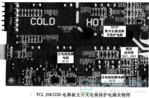

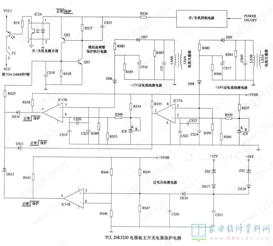

        图14是TCL JSK3220电源板主开关电源保护电路,QS3、 QS2组成模拟晶闸管保护执行电路,通过控制开/关机电路的光耦合器IC2和晶体管Q1对TDA16888主开关电源驱动控制电路的9脚VCC电压进行控制。0S3 的基极外接由运算放大器ICI7A、ICI7B、ICIIB 组成的+12V、+24V 过电压、过电流保护检测电路,正常时QS3的基极为低电平0V,当过电流、过电压保护检测电路检测到故障时,向模拟晶闸管电路0S3的基极送人高电平触发电压,模拟晶闸管电路被触发导通,将开/关机控制电路光耦合器IC2的1脚电压拉低,与开/关机控制相同,光耦合器IC2的发光二极管不能发光,光敏晶体管不导通,进而控制Q1截止,切断了TDA16888的9脚VCC电压,PFC电路和主开关电源停止工作,整机进人待机保护状态。
        由于模拟晶闸管电路- -旦触发导通,具有有自锁力能,要想解除保护再开机,必须关掉电视机电源,待副电源的5V电压泄放后,方能再次开机。
  1)过压保护电路
         过电压保护电路由稳压管7ZS3、 ZS2、DS18、 DS17、 DS16和IC11B组成,对主开关电源输出的+24V或+ 12V电压进行检测。输出电压正常时,ICI1B的5脚电压低于6脚电压,7脚为低电平,对模拟晶闸管电路不产生影响。当+24V输出电压超过-定值时,稳压管ZS3被击穿导通,使通过DS18、DS16 加在IC11B的5脚电位升高;当+ 12V输出电压超过一定值时,稳压管ZS2导通,使通过DS17、DS16加在IC11B的5脚电位升高; ICIIB 的5脚电压高于6脚电压,7脚输出高电平,通过DSI5以晶闸管电QS3的基极送入高电平触发发电压,模拟晶闸管电路被触发导通,进入人待机保护状态。
  2)过电流保护电路
         + 12V过电流保护电路由运算放大器IC17B及其外围电路组成, +24V过电流保护电路由IC17A及其外围电路组成,对主开关电源输出的+ 12V或+24V电流进行检测。电流互感器用于检测二次输出电流(负载状况)。通过二次绕组将一一次电流衰减100倍并将衰减后的电流转换成电压信号,此电压与参考电压可比,当检测电压高于参考电压时,电压比较器输出高电平保护触发电压。副电源输出的+5VSB电压一是向 IC17的8脚提供工作电压;二是通过IC8稳压后,经RS88、 RS543分压向ICI7B的6脚提供偏置电压;三是通过I过IC9稳压后,经RSS6、RS60分压向IC17A的2脚提供偏置电压。
  3.识图技巧
         保护电路大量采用贴片元器件, 多位于电路板的背面,图15是TCL JSK3220电源板主开关电源保护电路实物图。
  4.易发故障
        保护电路引发的故障主要是不开机或开机后自动关机。其故障原因:一是电源板发生过电压、过电流故障;二是保护电路取样电路的过电流取样电阻阻值变大或取样电路的稳压管漏电等元器件参数改变,引发保护电路误启动。
  5. 维修提示
        维修时,可通过测量关键点电压判断是否保护启动;通过解除保护,观察故障表现为的方法,判断故障部位。
  (1)测量关键点电压,判断是否保护对于模拟晶闸管保护电路的维修,在开机的瞬间测量保护电路的QS3的基极电压,该电压正常时为低电平0V。如果开机或发生故障时,QS3 的基极电压变为高电平(0.7V以上),则是以模拟晶闸管为核心的保护电路启动。由于QS3的基极外接过电压保护和过电流保护三路保护检测电路,可在开机后、保护前的瞬间通过测量DS15、DS10、 DS11 的正极电压,判断是哪路保护检测电路引起的保护。如果DS 15的正极电压为高电平,则是+12V、+24V过电压保护检测电路引起的保护,重点检查可能引起过电压保护的稳压控制电路的取样电路RS14、RS19、RS18, 误差放大电路IC10,光耦合器IC3;如果输出的+12V、+24V 电压正常,则检查过电压保护检测电路。如果DS10的正极电压为高电平,则是+ 12V过电流保护检测电路引起的保护,重点检查+ 12V负载电路或其过电流检测电路;如果DS11的正极电压为高电平,则是+24V过电流保护检测电路引起的保护,重点检查+ 24V负载电路或其过电流检测电路。
  (2)解除模拟晶闸管保护,观察故障表现为确定保护之后, 可采取解除保护的方法,开机测量开关电源输出电压和负载电流,观察故障表现为,确定故障部位。为了防止开关电源输出电压过高,引起负载电路损坏,建议先接假负载测量开关电源输出电压,在输出电压正常时,再连接负载电路。
          全部解除保护:将模拟晶闸管QS3的基极对地短路,也可将模拟晶闸管电路与光耦合器IC2的1脚之间断开,解除保护,开机观察故障表现为。
          逐路解除保护:逐个断开取样电路模拟晶闸管电路QS3基极之间连接的隔离二极管DS15、DS10、DS11。每解除一路保护检测电路,进行一次开机实验,如果断开哪路保护检测电路的隔离二二极管后,开机不再保护,则是该电压过高引起的保护。
