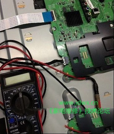

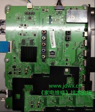

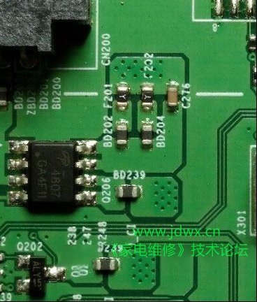

    收到同行送来的故障机壹台三星UA48HU6000J液晶电视,故障表现为为插电后红色的指示灯常亮,按键没有反应,无背光,黑屏。拆开外壳,脱开主板和电源板的联线背光灯可以点亮,测电源板各部分电压基本正常(万用表档次比较低,只能看个大概)。连接主板和电源之间的联线,测主板上电压:上电瞬间,PSON引角有低电平反应,再测几个关键点电压,基本正常,唯独缺少一组给CPU供电的1.2V。找到这个关键点就开始了漫长的检查。
       最后查到两个保险烧掉。换上保险后测得供电电压是1V左右。连接屏线,电视显示正常,故障修复。
