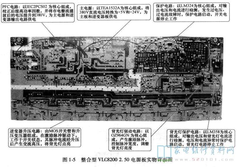

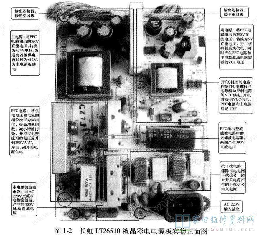

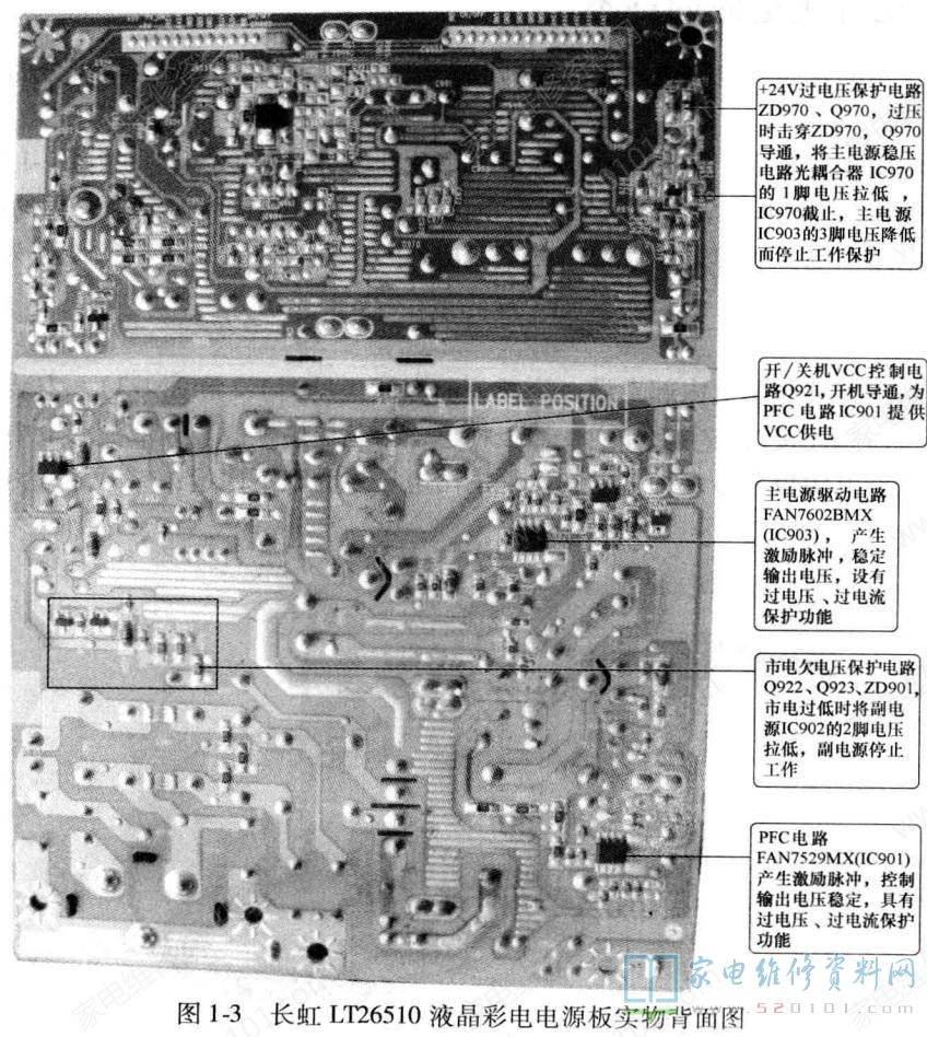

         所谓内置型,是指在液晶彩电内部专设一块开关电源板 (见图1-2和图1-3),安装在液晶彩电内部主板的旁边,通过连接器和连接线与主板和逆变器板相连,为其提供电源。

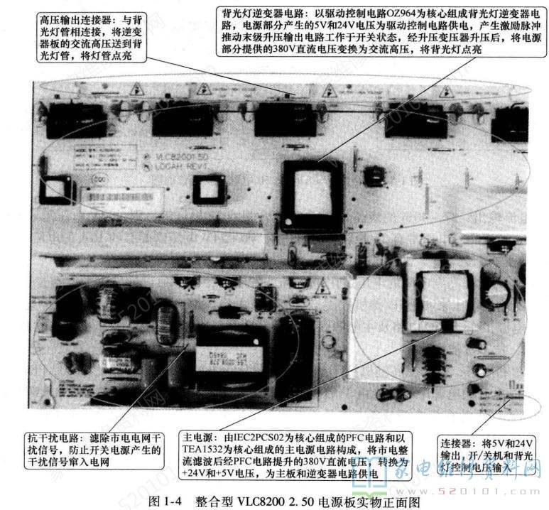

         在液晶彩电中,采用这种电源板最为常见,虽然内置型电源板型号多种多样,但是输出电压多为以下四组: +5V 供给CPU及开/待机控制电路; + 12V为主板部分电路供电; + 24V为逆变器背光灯驱动板供电;当然,有些大功率电源板还会输出一组+18V电压,供给伴音功放电路。输出的直流电压再加到主电路板的DC-DC变换器中,产生整机小信号处理电路所需的5V、3.3V、2. 5V等电压。3.整合型整合型电源板是近几年开发面世的新型电源板,将开关电源电路和背光灯逆变器整合在同-块电路板上,如图1-4和图1-5所示,常称为整合板或IP板。
        整合型电源板与前面两种类型的电源板相比,最大的区别是,这种电源板送给逆变器的供电电压并不是+24V或+ 12V,而是市电整流滤波及PFC变换后的+380V直流电压。逆变器将+ 380V通过DC-AC变换升压达到灯管所需高压,省去了24V转换,减少了功率损耗,从而提升了系统能效,减少了电源板的发热量,降低了总成本,但这种方案对逆变器上元器件的耐压提出了更高的要求。目前,这种整合板应用在新型、小屏幕液晶彩电中。
