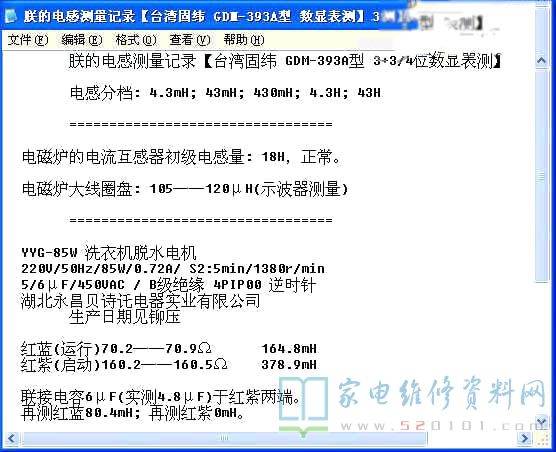

    搞维修的很多朋友测量电感元件,总喜欢使用“Ω”档位。普通大多数万用表缺少“电感”档位,非常误事。本人使用“固纬 GDM-393A型”数显表,测量记录电感元件的电感值,作好记录,再遇到类似电感元件,有重要的参考对比价值。

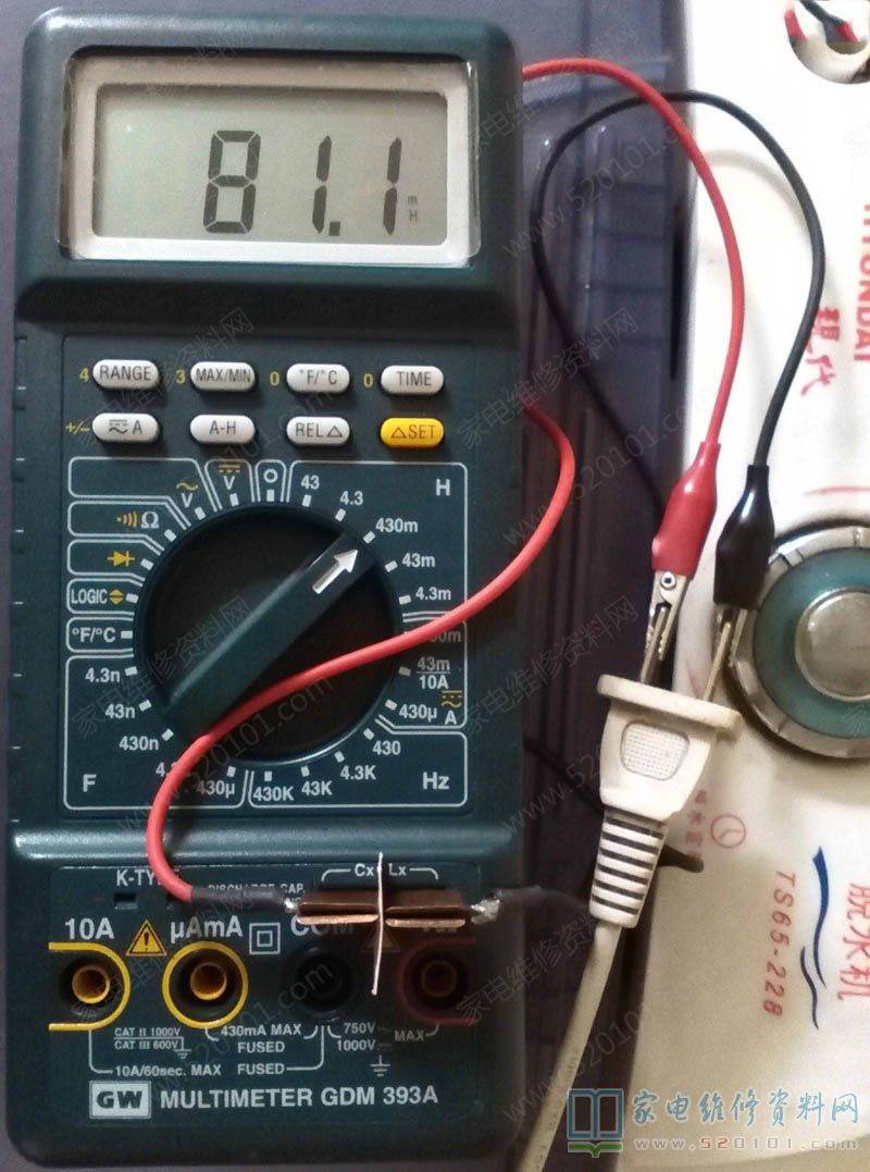

        举个例子:最近检查收到其他维修同行的一台“现代”牌TS65-228型脱水机,不运转。测量直流电阻正常,接着换表,测量电感值,对比已知的记录数据。这一次对比,不仅知道运行绕组正常,也确定了启动绕组和启动电容也是正常的,判断为机械阻力。加油,大功告成。
        另外,还有很多的电感元件,可以开路测量电感值,还可以并联谐振电容再次测量,记录好,一次可以判断两个项目。原样不动测量完,还可以使用废线,掏绕一匝短路环,再测量,作好记录。用来对比是否为匝间短路。掌握几项测试技巧,配合好的装备,干起活来事半功倍!
