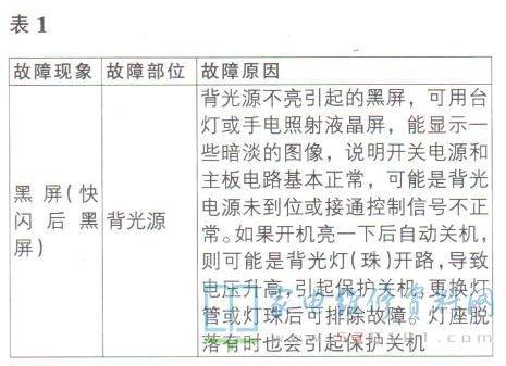

         (2)黑屏、开机不保护、有图像
         如果黑屏,但能开机而不保护(红灯亮,不闪),此时可用台灯或手电照射液晶屏,如果能显示出一些暗淡图像,说明主板输出到液晶屏的图像信号正常,开关电源电路和主板电路基本正常,故障由于背光灯未点亮引起。由于没有发生保护,因此高压板中的保护电路未动作,高压输出电路可能没有发生故障。此时,产生背光不亮的故障主要原因有:1 )背光24V电源未加到背光板;2)背光接通信号不正常(背光接通控制信号与地短路);3)背光亮度控制信号不正常(背光亮度控制信号与地短路)。

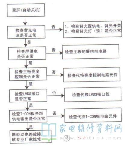

  1.黑屏(自动关机)故障的检修
         是指二次开机后指示灯颜色能正常变化,伴音、控制均正常,但屏上无光(黑屏),或者屏上出现短时间的光栅(如开机画面、蓝屏等),随后黑屏。虽然本故障的实质是背光不亮或亮一下就熄 ,但故障器件既可能是背光源(冷阴极灯管或LED灯条),也可能是背光驱动电路,还有可能是开关电源或主板。
         检修流程如图2所示,常见故障原因分析如下:

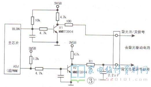

  (1)背光开/关控制或亮度调节电路异常
         背光驱动板要正常工作除需正常的供电外,还需主板为其提供一个背光“开”信号(英文标注常为BLON,ON/OFF.ENA等),部分背光驱动电路(主要是IP板与LED背光驱动板)还需亮度调节信号(又称调光信号,英文标注常为ADJ.DIM、PWM等)。在常见的电路中,主芯片的BLON及ADJ端分别输出背光“开”信号及背光亮度调节信号,经一级倒相电路后通过插座送往背光驱动电路,如图3所示。
         亮度调节信号有直流电平调整与PWM (脉宽调制)脉冲调光两种方式。若采用PWM调光方式,则主芯片的PWM端输出脉宽可调的方波信号,经V2放大及R1.C1滤波后,得到一个平滑的直流电压信号,通过插座送给背光驱动电路。
         提示:液晶屏的背光亮度控制有两种类型:一是正向控制,即电压越高、背光越亮;二是反向控制,即电压越高、背光越暗。若将这两种类型弄反,会引起背光不亮。这时可重新写入对应的程序,也可增加倒相电路,使背光亮度控制正常。

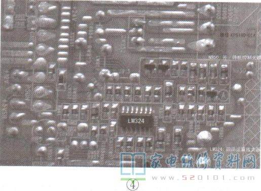

  (3)开关电源保护电路起控
         液晶彩电的开关电源多设有过压、过流保护电路。若二次开机后,保护电路起控,则主电压随即停止输出,表现出的故障表现为为背光亮一下就息。导致开关电源保护起控的原因较多,在确认各组电压负载无过载的情况下,应检查电源板上的过压过流检测电路。这部分电路安装在开关电源次级电路中,对输出的+5V、+12V、+24V电压及电流进行检测,通过模拟可控硅或运放电路对开/待机电路进行控制,以达到保护的目的,其特征元件是过流检测电阻、稳压二极管(稳压值多为5.6V、13V. .27V)、组成模拟可控硅的三极管或运放集成块,如图4所示。
          从实修情况看,过压保护电路中的稳压二极管性能不良是导致开关电源误保护的常见原因。

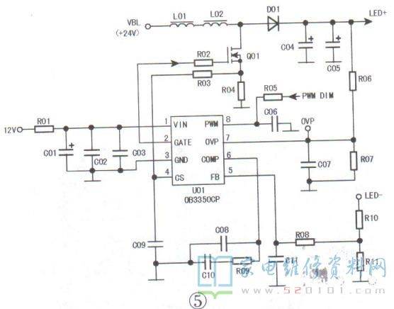

          在黑屏故障中,背光驱动电路异常是较为常见的原因。背光驱动电路采用升压方式,下面以一款LED液晶彩电三合一主板的背光驱动电路为例,如图5所示,对其工作原理进行简要的分析。
          二次开机后,12V电压通过R1,C1~C3给U01( OB3350CP )的①脚供电。同时,主板电路输出的高频(25kHz)PWM信号加给U01的⑧脚(输入PWM信号或者ADJ控制信号由主板程序控制),U01启动工作,从②脚输出20MHz~100MHz的PWM信号送给Q01 ,使其进入开关状态。
          当Q01导通时,电感L01、L02储能;当Q01截止时,L01、L02中产生的感应电动势与输入电压VBL(+24V)叠加后,通过DO1给电容C04、C05充电,最后输出LED+(高于输入电压VBL)作为LED灯条的供电电压。R06、R07、C07组成过压取样电路。U01的⑦脚为过压保护端,门限电压为2.0V,当OVP值达到2.0V时,无驱动脉冲输出。U01的④脚为过流保护端,以防止升压电感失效或QB801导通失控过流损坏。U01的⑤脚为LED电流设置端,可通过调节外接分压电阻R10、R11的阻值来设置流过LED灯条的电流。
         从上述分析可知,若升压电路不工作,加在LED灯条正端的电压(LED+)等于VBL,由于VBL低于LED灯条上串联的发光二极管的正向导通电压之和,则LED灯条不发光,即背光不亮。造成升压电路不工作的原因较多,如驱动芯片U01无供电,UO1损坏,或缺少PWM DIM信号等。若U01的过压、过流保护电路起控,则表现出的故障表现为为背光亮一下就熄。

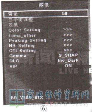

  (6)软件故障
         软件故障包含软件数据错误与总线电路异常这两种情况,表现出的故障表现为多为背光不亮,或在部分信号源状态下不亮,或者是在无信号状态时背光亮,一旦输入信号背光就不亮等。因软件故障引起黑屏的液晶彩电主要有两大类:一类是需输入PWM调光信号背光驱动电路才启动的电视,由于PWM调光方式及参数设置可在软件(含总线)中设置,如图6所示,"BACK LIGHT"表示背光源亮度设置,若设置不当就可能引起背光驱动电路不启动,从而黑屏。
         另外,部分电视虽无“PWM调光方式"设置项,但其屏参数据中含有此信息,更改屏参也就同时更改了PWM调光的相关设置,也会出现背光不亮的现象。另一类部分进口液晶彩电及新型的LED液晶彩电,它们的背光驱动电路受总线控制,若总线电路异常,也会导致背光驱动电路不启动,从而出现背光不亮故障。
         实修时,可通过测量背光驱动板.上的sDA.SCL电压进行判断,若异常,可先检查主芯片与DDR存储器之间的通讯电路,再检查其他总线控制器件。

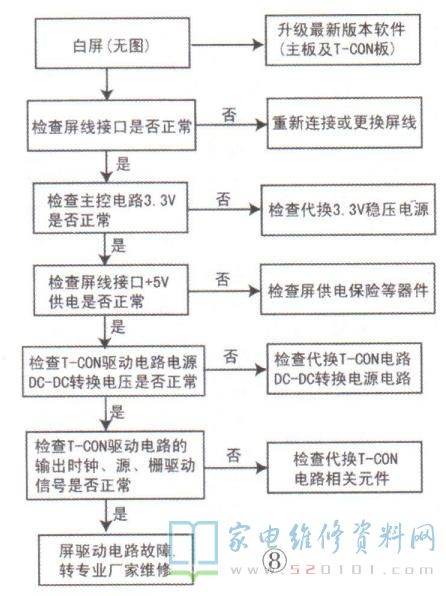

  2.开机白屏故障的检修

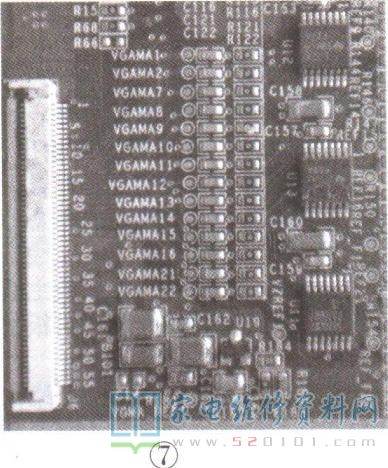

          逻辑板电路的主要作用有两个:一是对主板送来的tvps信号进行拆分与转换,形成液晶面板行列驱动电路所需的时序信号;二是形成液晶面板显示图像所需的灰度等级电压(又称伽马电压,从而使图像具有层次感,画面更加鲜明与逼真。灰度等级电压为多组,由逻辑板上的伽马电路(又称灰度等级电压形成电路)产生,在板上的标注为VGA-MAX、GMAX或GX等,如图7所示。
          如果所有的灰度等级电压均为0V或某一固定值,则故障表现为为白屏(即白光栅,无图像);若某一路或几路灰度等级电压偏低,则图像呈负像、缺乏层次、彩色镶边(或拖尾)或在一些细节部位上出现色斑等。另外,若参考电压vcOM异常,也会出现图像呈负像、无层次等现象。出现白屏的实质是背光源正常,但液晶屏没有正确收到驱动板送过来的图像信号,出现满屏白色光栅,没有任何图像显示。
          检修时,首先要确认软件运行版本是否正常,软件升级无效后,再检查电路:驱动板图像处理电路工作不正常,屏线没接好或屏线接口处给屏供电的保险开路,或屏驱动电路供电不正常。白屏故障检修流程如图8所示。

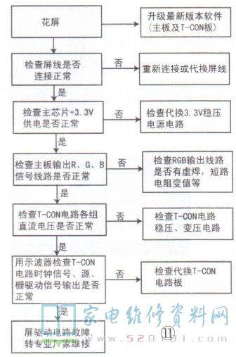

  3.花屏故障的检修

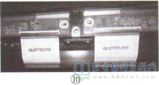

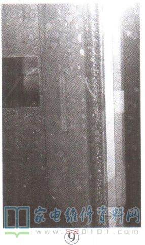

          屏内部的行驱动电路又称栅极(G)驱动电路,通常为多个小块薄膜电路条(俗称Y轴、侧板或侧条),位于液晶面板两侧,如图9所示。
          该电路的作用是产生扫描电极信号,通过透明电线加到屏内部薄膜场效应管的栅极。行驱动电路又称源极(S)驱动电路,通常为一块或两块长条形电路板(俗称边板或边条),位于液晶面板下方,一侧通过柔性线路板(称为COF线,它上面安装有集成电路)与液晶面板相连另一侧通过薄膜软排线(称为TAB线)与逻辑板相连,如图10所示。
          该电路的作用是产生源极母线信号,通过透明电线加到屏内部薄膜场效应管的源极。连接方法是将柔性电缆用导电胶压接在液晶屏玻璃面板的电极上,这种连接常称为绑定。栅极驱动电路和源极驱动电路将显示数据传送到液晶屏各个像素的TFT晶体管上,实现图像显示。每个驱动IC控制着多条水平或垂直像素。屏驱动电路故障时,引发的常见故障为屏幕上出现水平/垂直亮线或暗线,是柔性电路板与液晶屏玻璃板之间的绑定出现断路或接触不好而引起的,一般称为TAB绑定故障。
          提示:在近几年生产的部分液晶屏中,列驱动电路安装在屏幕的正下方(传统方式是安装在屏幕底部的上沿处),其优点是列驱动电路的工作环境温度有所降低,有利于该电路安全可靠地工作,但这样的设计也存在一个隐患:即用湿布擦拭液晶屏时,若抹布,上的水分太多,则多余的水分会流到列驱动电路板,从而导致该驱动电路短路损坏,更有甚者,还出现COF线或TAB线烧焦现象。花屏故障时背光是正常的,一般表现为水平彩色的竖条纹。故障原因有:+5V电压输出不正常,主芯片电路.工作不正常,信号线的输入和屏线输出接口不良,T-CON时序控制电路及屏驱动电路故障,各存储器软件数据丢失,或液晶屏本身损坏。花屏故障检修流程如图11所示。

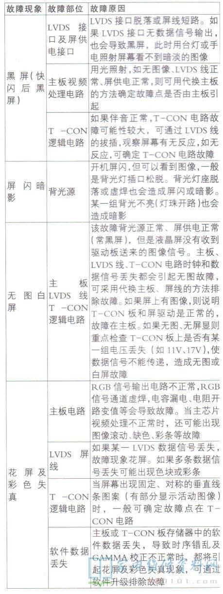

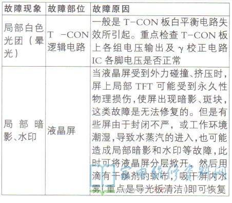

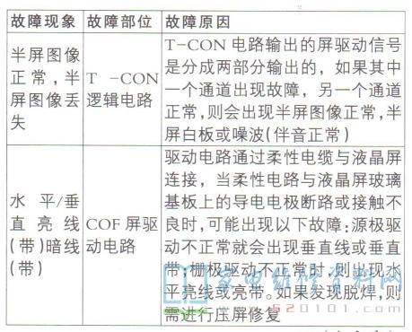

  4.液晶电视显示屏常见故障速查表(如表1所示)
