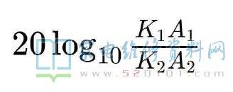

    最近有个朋友在问,示波器参数表里有一个通道间隔离度,显示大于等于40分贝,问是什么意思。那么我们就来讲讲示波器通道间隔离度参数表达的含义,以及如何测量自己示波器的通道间隔离度。我们知道,目前市面上大多数的示波器,都是通道间不隔离的,也就是共地的。因此通道与通道之间必然就会存在串扰。串扰是一个通道上的信号影响另一通道程度的量度。
         在理想的情况下,通道之间应该互不干扰,然而事实却并非如此,两条信号线之间的耦合、互感和互容会引起信号线上的噪声,因此串扰是无法避免的。而通道间隔离度就表达了这个通道间的干扰是在什么范围,数值越大,说明抗干扰越强。那么具体要如何测量呢?我们给示波器的通道一接入一个正弦波信号,作为干扰通道,调节通道一的垂直档位,使得波形尽量占满整个示波器屏幕。然后将通道二的垂直档位调到最小,通道衰减比设为1X,通道二作为被干扰通道,同时保证通道二没有接入任何信号。调节示波器的时基档位,使得通道一的信号至少有一个完整的周期在屏幕中。
        打开示波器的测量选项,得到通道一和通道二的幅值。此时通道一的垂直档位为500mV/div,幅值是3510mV。通道二的垂直档位为1mV/div,幅值是0.74mV。通道隔离度的计算公式是:
         其中,K1表示通道一的垂直档位, K2表示通道二的垂直档位,A1表示通道一的信号的幅值,A2表示通道二的信号的幅值。对数部分计算可得约为6.38,因此示波器此时的通道隔离度是127.6dB,满足参数表中≥40dB的值。
       示波器的通道隔离度越大,通道之间的串扰也就越小,测试自然也就越精准。感兴趣的朋友可以拿起手中的示波器简单的测试和计算一下哦。
