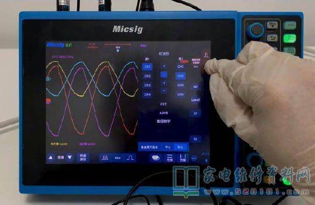

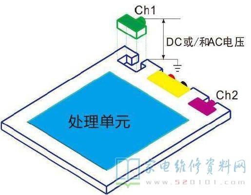

       这个时候一般有5种解决方案。 第一是使用带隔离通道的示波器,另外一种是使用差分探头来进行测量。或者采用A-B伪差分测法,或者采用浮地测量,或者示波器电源用隔离变压器隔离供电。隔离示波器,通道和通道之间,每条通道相互单独隔离,同时与其它非隔离器件隔离。
       隔离示波器往往搭配专]设计的无源探头,这种探头在BNC扣上的连接是绝缘的,用以防止发生触电。隔离示波器是隔离示波器的前端电路和AD及后面的采集系统,比较适合低压,对信号的精度比较好,失真度低。

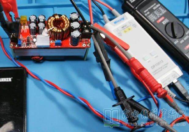

        差分探头一般适合高压, 拥有绝对的安全性优势,而且差分探头可以改善测量质量,它提供了均衡测量输入电容,可以安全地测量电路中任何点之间的电压。和隔离示波器相比来说,就是测试电压和波形保持还原度,测试噪声的区别。高压用差分,低压用隔离示波器。但是也不是绝对的,得看具体的测试环境来定。差分探头可应用于浮地电压测量、强电或高压隔离测量、开关电源设计、UPS电源、变频器、电子镇流器设计、电机驱动设计、感应加热、电磁炉、电工实验和电力传动实验等。

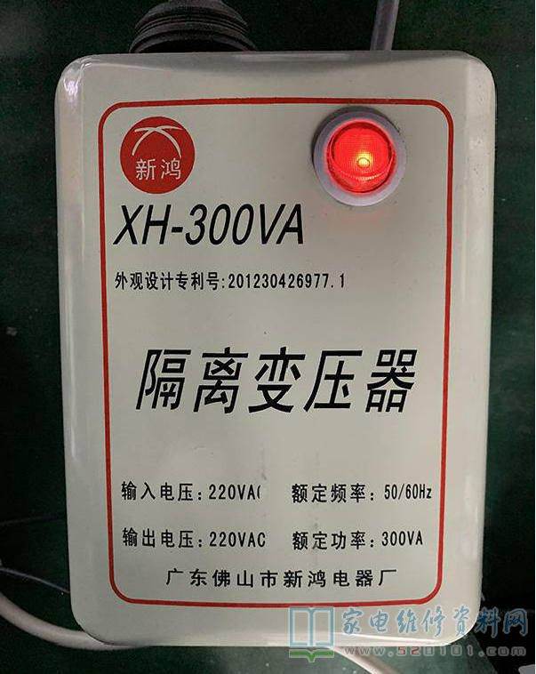

        当然,安全隐患前面也说了,除了存在使用人员触电隐患,示波器地电位高压浮动,还可能导致示波器故障,造成测量误差。示波器电源用隔离变压器隔离供电是另外一个测量浮地电压的安全的方法,隔离变压器没有到地的电阻路径,对泄漏电流异常灵敏的应用来说,是一个不错的选择,但是也额外增加了成本,而且隔离变压器很大,不便携。
