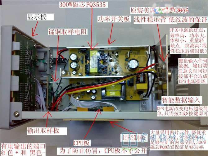

        如何维修呢?如果只是粗略一听的话,多半以为是按键接触不良了。但是把所有的按键都试验过了,按键肯定没问题,那只有先拆开来看看。其实我是推测里面应该有单片机,单片机的程序是不是出了问题的。拆开以后也确实看到了32脚的集成电路,不过上面的型号没有了,也许是被抹去了。

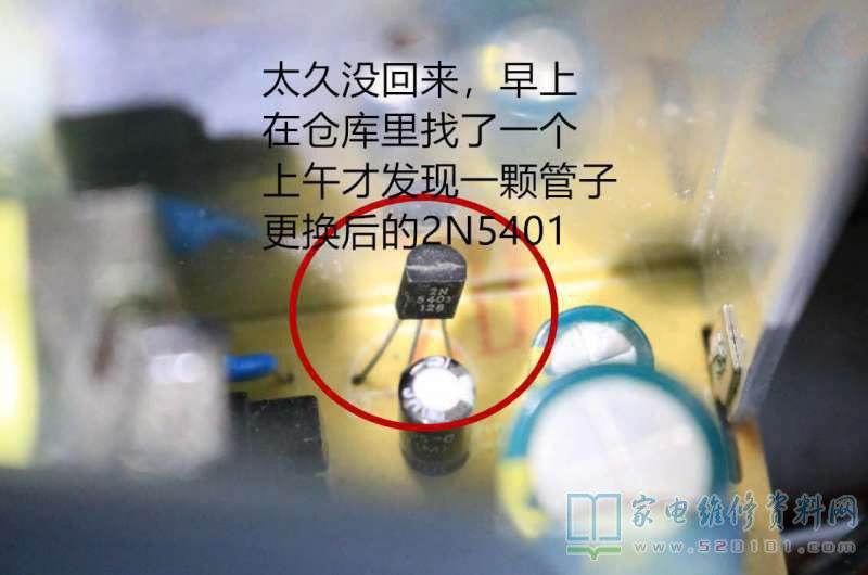

        意外在网上搜索到有几乎同型号的电源有类似故障,不过是旋钮式的,最高只能到6V。这个维修者当初是联系了厂家售后和技术,给他发了资料,然后他检查后更换了光耦和2N5401修复了这个电源。还给出了技术员的QQ号。这些资料比较宝贵。

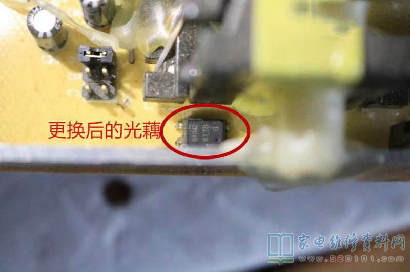

      光电耦合器是一种隔离的光敏器件,它是由一个发光二极管和一个光电晶体管组成,由于输入以电信号转换为光信号,以电激方式激励,最后转换输出得到电信号,这样输入与输出相互隔离,在绝缘能力以及抗干扰方面得到充分的体现,在开关电源、电平转换、继电器以及输入与输出需要隔离的场合,特别是在50W左右的开关电源当中应用的很广泛,很多电源产品以光耦PC817与精密稳压源结合一起构成输出反馈回路。
        本电路中光耦的型号就是PC817,是一个线性耦合器。普通光耦合器只能实现开关的作用,而线性耦合器能够根据输入的大小同时变化输出的大小。所以,如果输入电流不够,或者老化,是不是也会导致输出电压不够呢?所以,我觉得光耦和光耦这一条线路上都有嫌疑。
      谁知道,把光耦这一条线路上的元器件都挨个检查了一遍,似乎都是正常的。怕光耦的问题不好检测出来,干脆直接到两路口电子大厦去,依样画瓢买了一个光耦和2N5401回来,也不管原来的有没有问题,直接更换了,结果故障依旧。

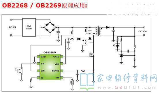

      还是只有靠自己修。我觉得之前检查光耦的思路是对的,会不会是接收反馈调节的OB2269有问题了呢?我用放大镜挨着看,结果发现光耦4脚反馈到OB2269的2脚的线路上,有个0Ω的过桥电阻虚焊了,用表一测根本就不通,这导致光耦的信号实际上并没有反馈回OB2269,那当然就没法调节了。

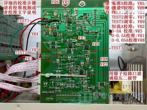

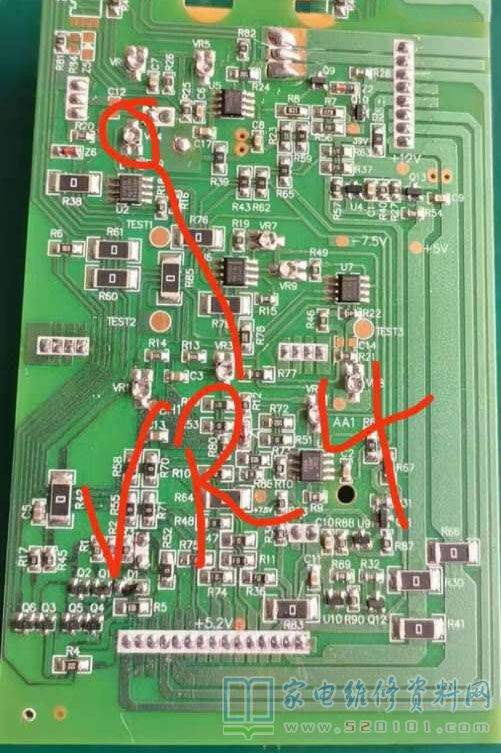

         不过,修复后的电流显示不为零。咨询了技术员,调节CPU板上的微调电阻,搞定。后来再网上又找到了一个更全面的调整的说明。
