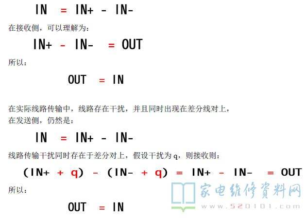

1.3 差分信号抗噪特性
       从差分信号传输线路上可以看出,若是理想状况,线路没有干扰时,在发送侧,可以形象理解为:
  噪声被抑止掉。
       上述可以形象理解差分方式抑止噪声的能力。在实际芯片中,是在噪声容限内,采用“比较”及“量化”来处理的。
        LVDS接收器可以承受至少±1V的驱动器与接收器之间的地的电压变化。由于LVDS驱动器典型的偏置电压为+1.2V,地的电压变化、驱动器偏置电压以及轻度耦合到的噪声之和,在接收器的输入端相对于接收器的地是共模电压。这个共模范围是:+0.2V~+2.2V。建议接收器的输入电压范围为:0V~+2.4V。

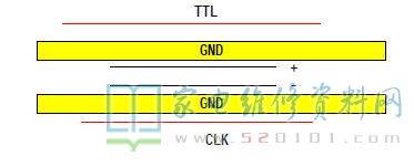

 (A)至少使用4层PCB板(从顶层到底层):LVDS信号层、地层、电源层、TTL信号层;
(B)使TTL信号和LVDS信号相互隔离,否则TTL可能会耦合到LVDS线上,最好将TTL和LVDS信号放在由电源/地层隔离的不同层上;

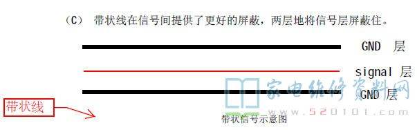

(A) 微带传输线(microstrip)和带状线(stripline)都有较好性能;
(B) 微带传输线的优点:一般有更高的差分阻抗、不需要额外的过孔;
  (C) 带状线在信号间提供了更好的屏蔽,两层地将信号层屏蔽住。

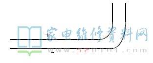

  (A)使用与传输媒质的差分阻抗和终端电阻相匹配的受控阻抗线,并且使差分线对离开集成芯片后立刻尽可能地相互靠近(距离小于10mm),这样能减少反射并能确保耦合到的噪声为共模噪声;
(B)使差分线对的长度相互匹配以减少信号扭曲,防止引起信号间的相位差而导致电磁辐射;
(C)不要仅仅依赖自动布线功能,而应仔细修改以实现差分阻抗匹配并实现差分线的隔离;
(D)尽量减少过孔和其它会引起线路不连续性的因素;
(E)避免将导致阻值不连续性的90°走线,使用圆弧或45°折线来代替;
(F)在差分线对内,两条线之间的距离应尽可能短,以保持接收器的共模抑制能力。在印制板上,两条差分线之间的距离应尽可能保持一致,以避免差分阻抗的不连续性。

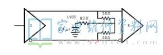

  (A)使用终端电阻实现对差分传输线的最大匹配,阻值一般在90~130Ω之间,系统也需要此终端电阻来产生正常工作的差分电压;
(B)最好使用精度1~2%的表面贴电阻跨接在差分线上,必要时也可使用两个阻值各为50Ω的电阻,并在中间通过一个电容接地,以更好滤去共模噪声。如采用电缆传输信号时候,若环境干扰大,就可以用此方式。

* 差分线对互相靠近,平滑弯折
  *与TTL隔离,与时钟信号隔离
  *差分线对等长度走线,越是高速信号,越要求严格等长

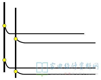

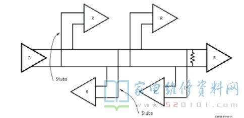

3.3 信号分发问题
对LVDS信号进行分发处理,即将一路LVDS信号发送到多个接收器件,是我们经常会用到的。
*直接联接方式
  实践证明,在信号速率不高(<155Mbps)时,这种联接方式是可以的。在PCB布线时候,尽量按照总线走线来布线比较好,如下图示。
当信号速度过高时候,容易导致信号反射;由于避免不了过孔的存在,也影响传输质量,高速时不要采用这种方式。
另外,要注意的一点是,终端匹配电阻应该是一个电阻,100欧左右,这个电阻一定要在最远的接收器输入端。若每个接收器输入端都短接上一个100欧的匹配,将大大降低抗噪容限,抗干扰能力将下降。
接收器数量不超过10个。

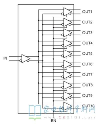

  *采用专用芯片对LVDS信号进行分发处理
与上述直接总线方式联接相比较,此种做法显得保守一些,但对于提高硬件系统可靠性,保障信号传输质量而言,其优点是不言而喻的。
公司推荐的LVDS分发芯片 DS90LV110T,具有最大为1:10分发能力,10路输出共用一个门控端。
  在需要进行1:N信号分发时候,我们建议采用这种设计方式。

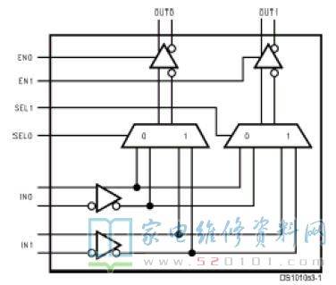

  3.4 LVDS交叉开关矩阵
有时候,我们在设计中,需要对LVDS信号进行交叉接续,如,对LVDS形式的时钟,通讯进行多路选择控制。此时,可以运用LVDS交叉矩阵芯片来完成设计。这里,简单介绍DS90CP22。
  *最大支持800Mbps速率;
*3.3V供电电压
*选择控制端与输出门控端都为3V3电平控制
*330mW功耗
