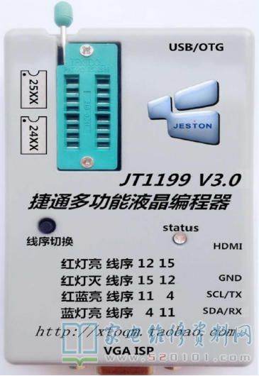

        下面我们来看JT1199硬件上的设计图
         USB 接电脑或是插在OTG 线接手机,VGA 插在要烧写的电视上,VGA线为专用数据线千万不要搞丢了,市面很多VGA线不能写数据用。RX TX GND 为3P 接线,当没有VGA 的电视时,可以插这三P 线,接到电视的主板上或是专用接头上(创维有6P 接口,海信有耳机洞)
      HDMI 高清接口,极少厂家有把数据线接到HDMI 上进行连机的,一般不用管他。
     按键是为了切换线序用的,本身1199 智能识别软件就可以软件切换线序。但是为了手机查看打印信息用,特增加按键来切换线序。

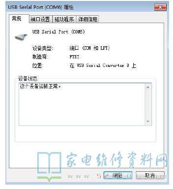

  一、驱动安装和端口调试
1、 点击JT1199V3.0 软件包,点击驱动,直接点安装完成再插上编程器。装完成后,再插上编程器电脑就会有提示,都按下一步即可完成安装

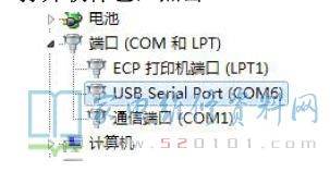

2、打开软件包,点击我的电脑右键设备管理器,查看端口。
        至此,所有硬件驱动已安装完成,为了方便以后刷机使用,有些电脑还需将USB SERIAL PORT 的速率和端口号进行更改,因为有些软件不支持那么高的串口号,如果你的电脑出现的COM口端口号在COM4内不必修改
      修改方法如下:
          在要修改的串口上点右键,再选择属性

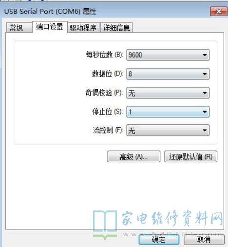

       再点端口设置

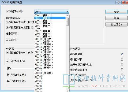

        将每秒位数修改成115200,再点一下高级

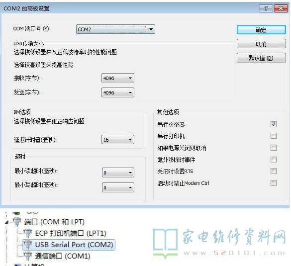

        在端口号COM6这里,将其修改成低端口号,例如COM2
