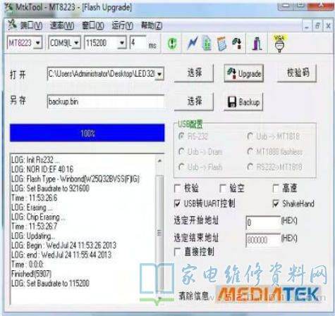

       MTK的采用的是串口刷机,我们的智能识别软件识别不到。不过可以手动来选,不过MTK大多都是打印信息,智能机和非智能机多有打印信 通常用模式2,也就是4 11 正线序对应的是 USB SERiaL PORT 的端口,还有一些是插 RX TX GND 去主板的RX TX GND 上 不过康佳的用的线序一,12 15大家先看到打印信息了,再来在线烧写不带网络,外挂25 系列或29 系列的IC,用软件包下的软件就可以烧写 带网络的,外挂NANDFLASH 或是EMMC,就必须用软件包下的软件先烧写引导,再用U盘来升级了。 常见的文件格式有BIN、SKS、PKG 等等。

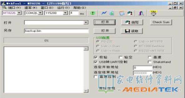

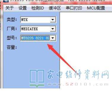

        BIN 和SKS 是可以离线拆下来写,也可以在线写的。指外挂25系列的PKG 的文件类型是U 盘升级用的多非智能机,通常用的IC 有MT8222、8223、8226、8227,创维8K20-29系列有通病,掉数据的我现在来说一下烧写方法打开智能识别软件(JT1199软件),先看打印信息确定线序后,按下图选择。

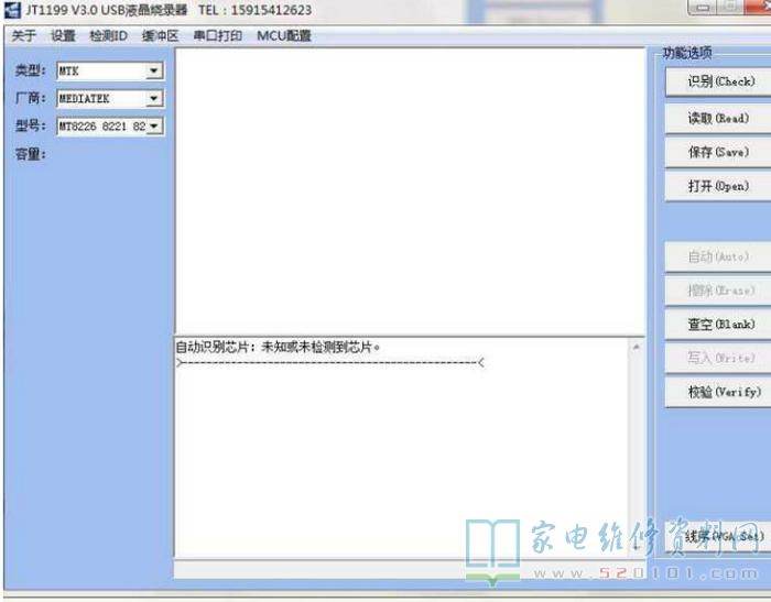

        这里只能手动选择,点识别是没有反应的

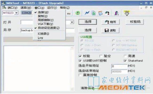

       我们连好之后,只要你线序是对的,点读取就可以读取,或是打开文件点自动都可以,这里型号里面有两个,8226、8221、8222为一种8223、8227为一种,大家注意选择,选了之后就可以读写了,这是外挂系列的,创维的通病机,用VGA的话,通常是线序二 ,当然MTK刷机软件包下面的官方软件也可以读写, 但是由于他内置的FLASH 类型不多,有很多板识别到未知的FLASH,所以我们多数只用我们的智能识别软件,我大概的说一下官方软件的用法:

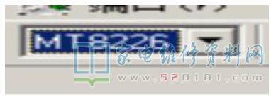

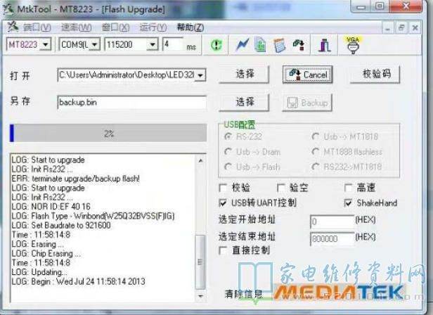

        MT8222 MT 8223 MT8226 选MT8226 MT8227 选MT8223MT5325/MT5308,软件中选中则MT539X
        MT5301D/MT5301E,软件中选中则MT5365。烧录时出现此图时
       MT5301D 选择NOR flash,MT5301E/MT5325/MT5308方案选择NAND flash
     MT5301、5501、5505、5507、5508、5520刚是用FLASH TOOL 来写的,还有官方软件如果来写外挂25的,局部擦除的勾一定不要勾
        这里有个局部擦除,一定不能勾上
        如果勾上了,写进去都不一定看机,大家外挂25的,多数用我们的智能识别软件写更好

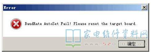

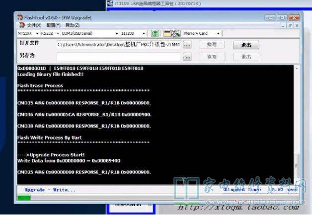

       这是官方软烧写的一个过程图,如果出现这种情况,多是硬件问题或是没有接好线

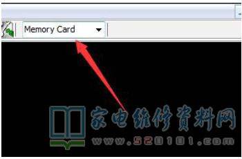

       这是官方软件的使用,我们不多讲,因为没有我们智能识别的软件用起来方便说完外挂25的,我们来说一下外挂NAND 和EMMC NAND 和EMMC 的,多数机器是主数据和引导都存在里面了。而且MTK 的机芯目前没有加密这一说,也就是说我

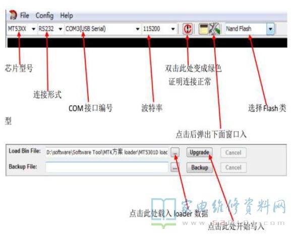

们是随便都可以读写的,我们打开FLASH 0.6.0来看一下这个软件界面
        第一个选MT53XX,外挂EMMC 和NAND 的都选这个接口模式选RS232,后面就是你本机的COM 口,点一下就能看到本机的COM 口,后面波特率115200,有个扳手那里点一下,就会出现打开文件路径那些后面这个NANDFLASH 这里,如果你板上用的NAND FLASH,也就是48 个脚的FLASH 的时候就选这个
     如果是EMMC 的,BGA 封装的,就选
       这是两种IC 的区别,设定好后,就可以打开文件点烧写了

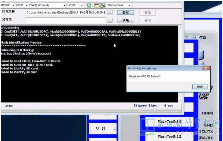

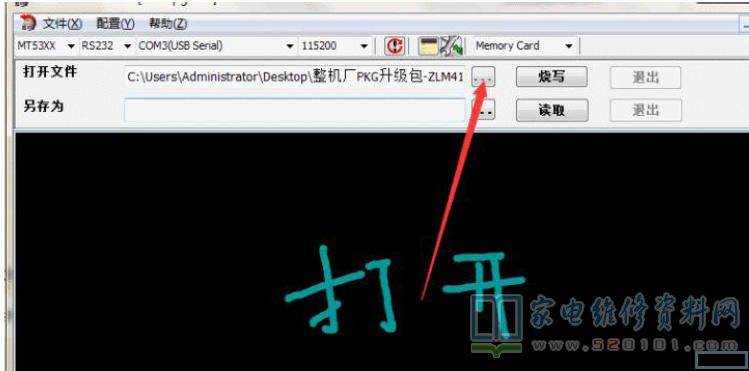

       点这里三个横杠就可以打开要写的引导文件了,点烧写后,他就会开始烧写,如果中间报错,出现了这种情况

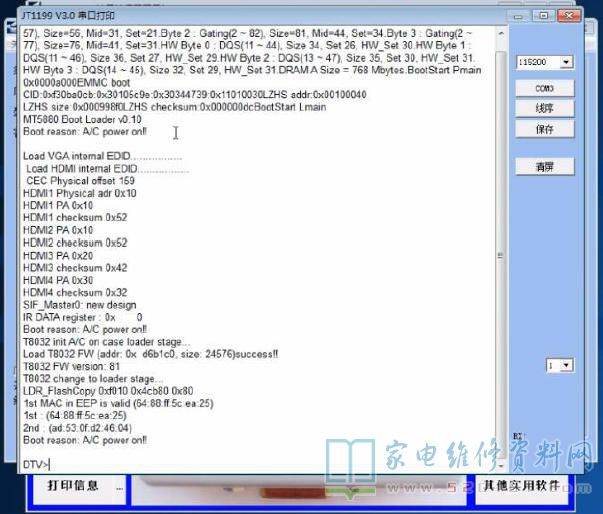

         出现读取EMMC ID 错误,我们就要关掉这个软件,从打印信息那里入手了,打印信息打开后,我们在打印信息的光标那里,按着键盘上的ESC 键不放手然后电视机再开电,开电后,电视机就会进入DTV模式
       进入了DTV 模式后,我们再把打印信息关掉,电视机不要动,再打开刚才的FLASH0.6.0 来写引导,这样就不会报错,这种方法适用大部分的MTK 的机器
         也就是在打印信息上按着ESC 键,让电视机系统停下来,再用MTK 刷机的软件来写引导,写完引导后,MTK 的网络机基本上都可以用U盘升级,而且通电就升级的那种。多数是把PKG 文件放在空U盘通电就升,也有海信
