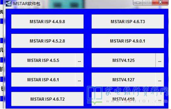

        MST720 6M16 6M181 6M182 6M48 6I48 6I78 6I981 6I982 6A801 TSUMV26 TSUMV29 TSUMV59 TSUM16 TSUM58TSUM36 6A628 6A638 6A608 6A600 等等,还有三星的SE 和LG 的FE 系列IC,以M 为后缀的也是用MSTAR 进行烧写,MSTAR 有网络机和普通机之分,普通机我们的JT1199V3.0 秒写,打开智能识别点识别,别的跟写25的操作方法是一样的MSTAR 软件常见分为三种:
  1、不带网络的,多是外挂25 的IC。数据多为BIN文件,JT1199V3.0 自动识别软件,可以一键识别,也可以用软件包下面的软件烧写 。
  2、带网络的,多分为两部分。一个是引导,如果是 25 的,可以自动识别软件一键烧写,如果是EMMC 的,就要用MSTAR 里面的官方软件进行烧写,另外 一个是主程序,常存于NANDFLASH或是EMMC 中。 这个就需要U 盘,或串口加U盘,或是串口加网线等 方法来进行烧写。具体用哪种方法,看官网提供的是 哪种数据,这三种方法所用的数据都各不相同,不能混用。

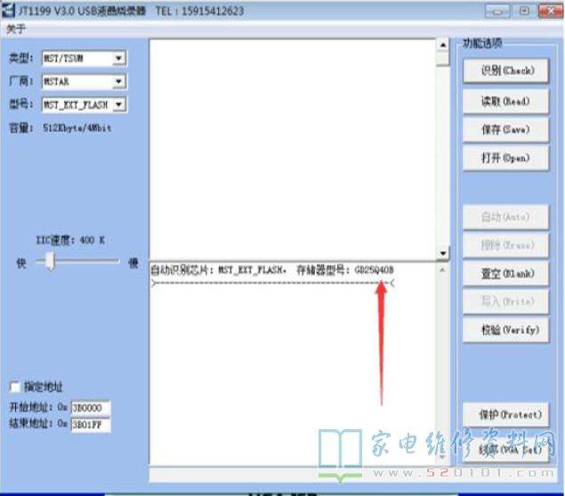

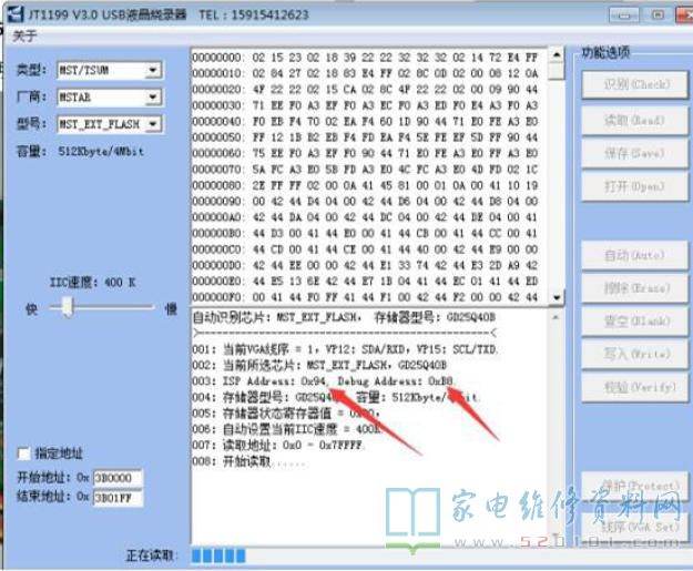

  3、还有常见高清屏的倍频板,如6M20 6M30 6M40 等软件上设定会有所不同,此MSTAR 刷机下的软件中对于不带网络的机器,就是写的是主程序,对于带网络的来说,读写的只是引导部分。请大家灵活运用 MSTAR 的,我们的智能识别软件都可以自动识别线序,不管你接RX TX GND 去主板,还是用VGA 或 是HDMI,我们点一下智能识别上的识别,都可以自动确认到线序,不管有没有识别到存储器型号,都可以认出来是MST系列的机器。(下图中的工具是:JT1199 V3.0编程器软件)

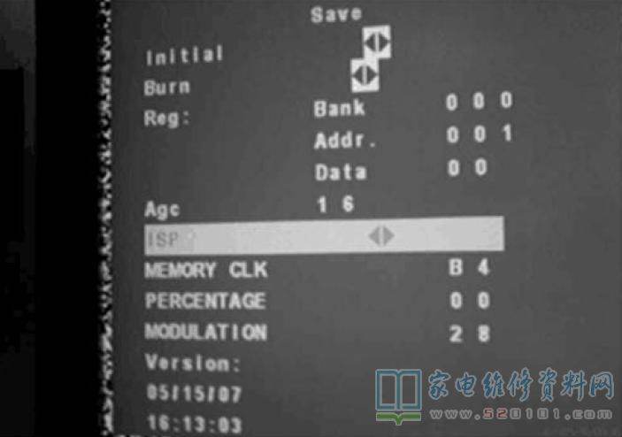

       MSTAR早期的有些机器还必须在总线里面打开ISP 才可以连机,而且没有打印信息,新款带网络机的IC 大 多可以看到打印信息。大家看自已接线是否正确,可以先调试打印信息。还有些机器需要开机才可以连机, 待机不连机,大家要特别注意。

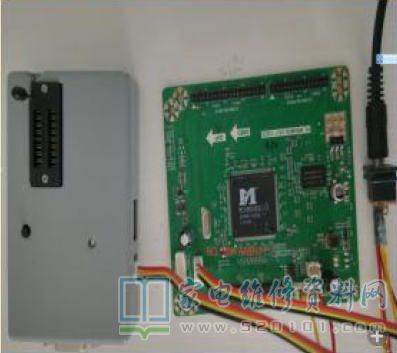

         这种老机器需要在总线里面打开ISP,智能识别软件才能识别到是MSTAR 的IC 我们先来看三个部分,一个是倍频板的,一个是普通 机的,一个是网络机的倍频板,我们常见的有6M20 6M30 6M40 等,有时需 要在线烧写。下面我以乐华6M30 为例加以说明,接线方法如下:
         接1199的RX TX GND 去倍频板的SCL SDA GND,倍频板供12V 电,打开JT1199 软件包,点智能识别,再点软件上的识别。
         如果接好线了,就会识别到存储器的IC 。再点读取。
        此处有点不同,自动识别后 ISP ADDRESS 0X94 DEBUG ADDRESS 为0XB8。别的和普通的MSTAR 板是一样的,自动识别不用我们 手动调这些地址。 这种官方软件的用法,我就不细讲,他就是在MSTAR 刷机软件里面的两个地址设定不一样 因为我们智能识别能识别到,别的方法无需掌握。

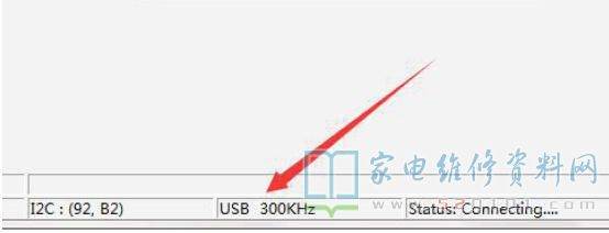

  2、打开软件之前,必须先插好编程器,不能同时打开几个刷机软件

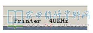

         很多朋友打开软件,这里出现是打印口(PRINTER),而不是USB 口

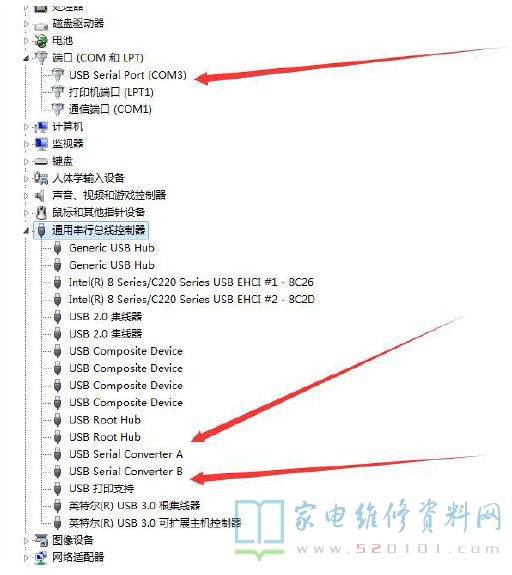

        正常的是USB口,如果不是USB口,你就有可能要点一下智能识别里面的USB 配置,然后USB 扯了再插一下,更新一下固件,然后再打开设备管理器,把端口里面的驱动给删掉。
      还有通用串行总线里面的A 和B 也通通删掉,删成了问号,系统不再自动安装驱动后,再重新安装驱动就可以了。
        也就是说,用官方的MSTAR 的软件,一定要打开软件是显示的是USB

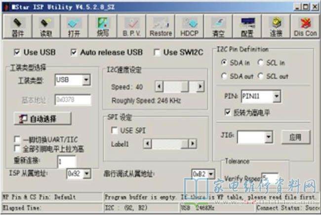

        否则的话,根就不连机,一连机就会报错或是死在那里,关都关不掉还有第一次使用的时候,就在配置里面将IIC 调低一点,通常设到240KHZ 左右。
      我们的MSTAR刷机软件包里面的官方软件4.5.2.8 ,是汉化过的,别的都大同小异,大家可以拿他熟习一下。

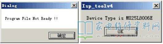

  接好线,接好电后,点击连接,会出现下图
  第一个是指你的烧录文件没有准备好,就是打开那里,没有选择要烧写的文件才会报这个;

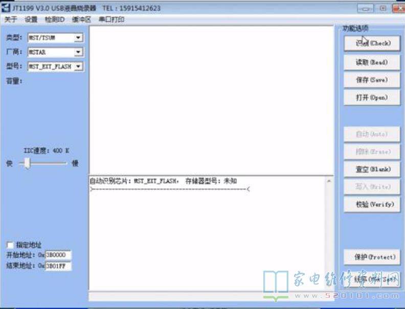

第二个是你的IC 类型是MX25L8006E,这种就是连接上机器了,识别到机器的IC型号了。
  如果是这种,你就要检测连线或是你的机器了,由于我们的JT1199V3.0 能智能识别MSTAR 的机芯,所以普通机我也不细说,大家只是了解一下。汉化的4.4.5.0 和4.5.2.8 ,大家可以打开看一下。

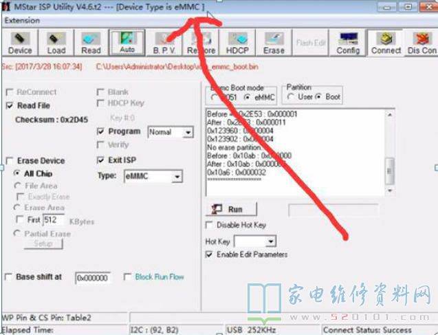

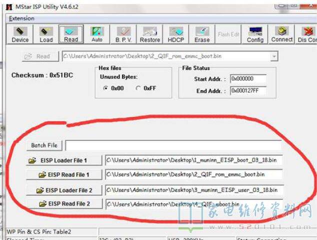

  我下面以6A628 的为示例:

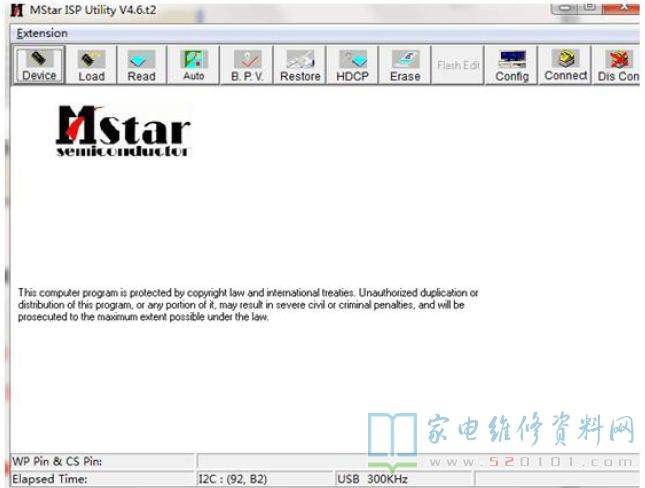

点开MSTAr 刷机软件,再点4.6.T2(IC 型号不一样,所用烧写软件版本号不一样,用错可能不连机)

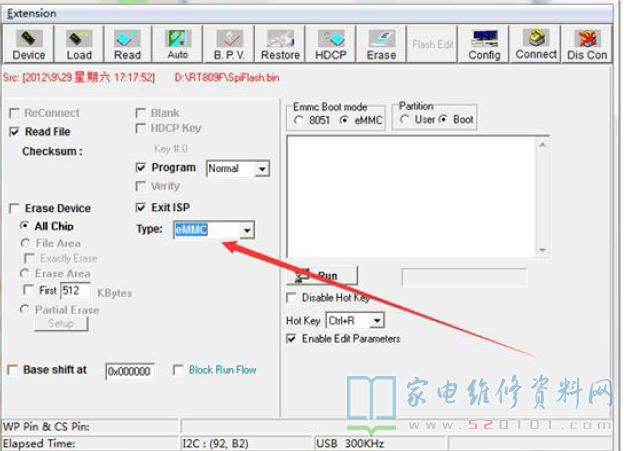

  先点AUTO
  这里选择EMMC ,然后再点READ
  在这里一次性打开四个文件,然后再点AUTO 这里去点连接

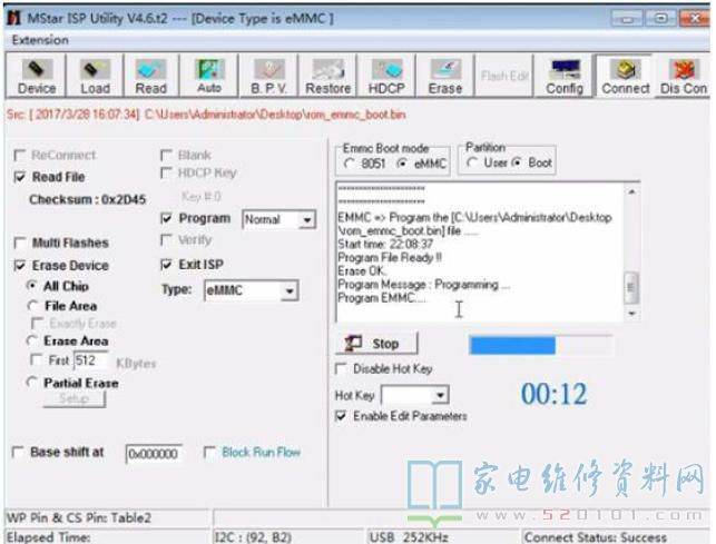

  先点connect(连接) ,会识别是EMMC 的IC
  然后再点RUN 就可以写入引导了,这种四个文件软件会自动走两次进度条

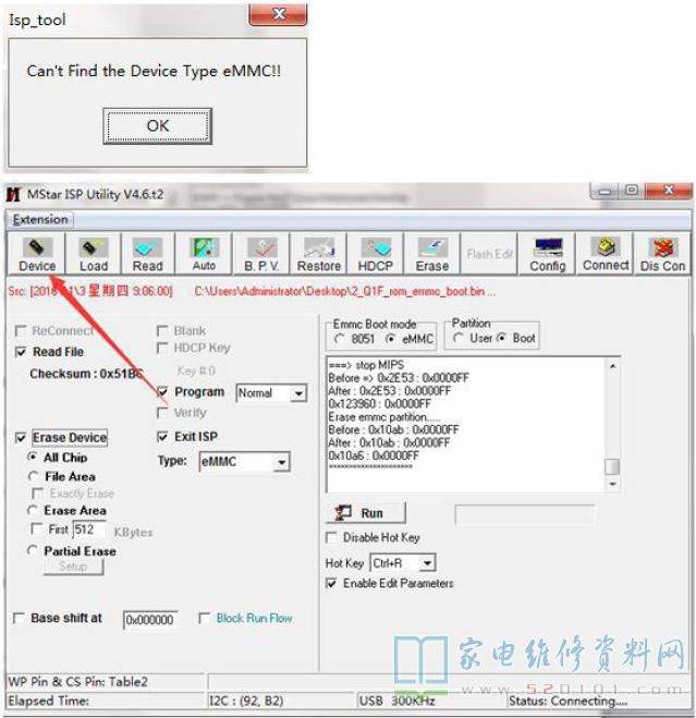

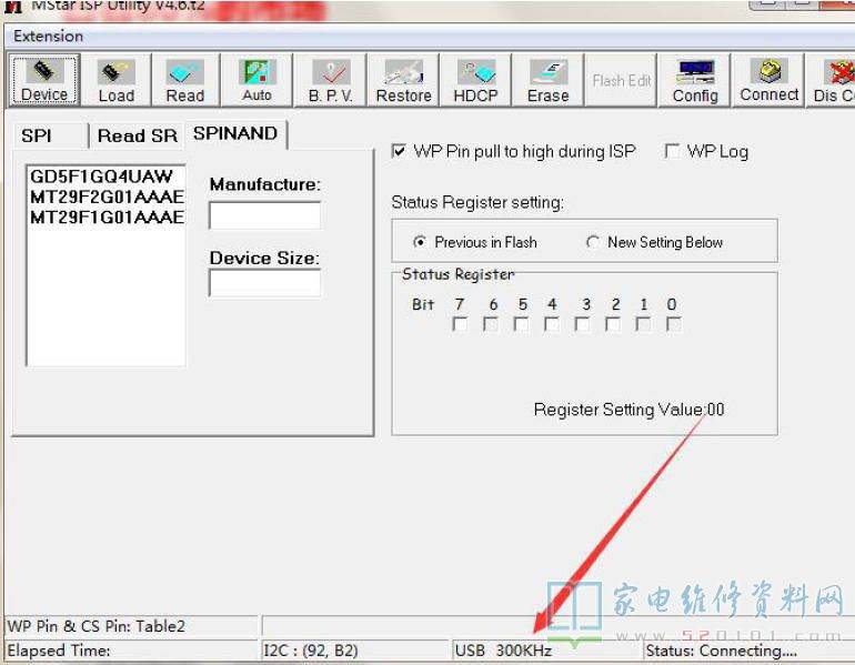

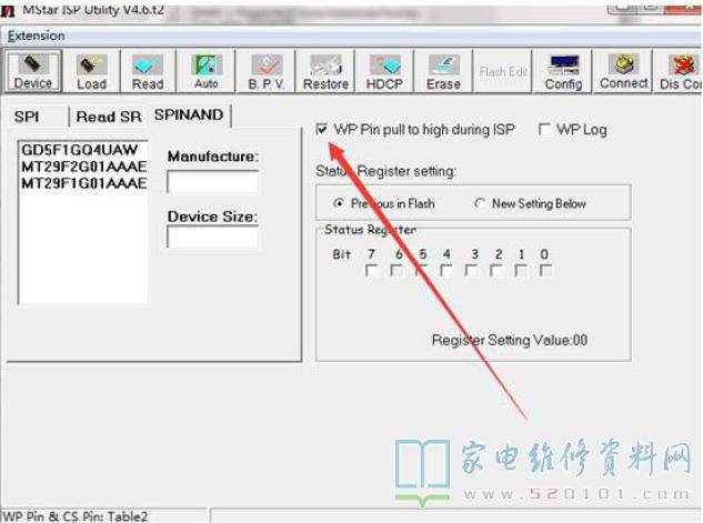

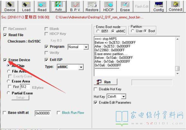

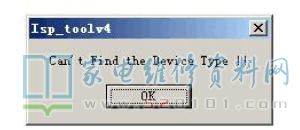

  如果刚才点CONNECT 不连机,出现不能找到IC 的类型的错误,你确认硬件是好的情况下,可以点DEVICE
  把ISP 写保护引脚拉高这个勾去掉或是勾上,再来试一下连机

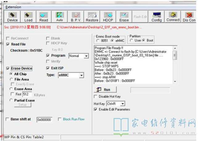

  因为并不是每一个机器都适合写保护引脚上接为高电平,所以要特别注意还有一个问题就是,如果你打开的四个文件是错误的,他也是不能连机的;
MSTAR 刷机软件写EMMC 引导时,有些是根据文件来设定寄存器的,如果文件不对,很有可能就不连机,用这个写完引导后,我们就可以在打印信息上看打印信息了。
还有一个就是,擦除的勾一定勾上,如果没有勾上,很可能写了引导也开不了串口。
