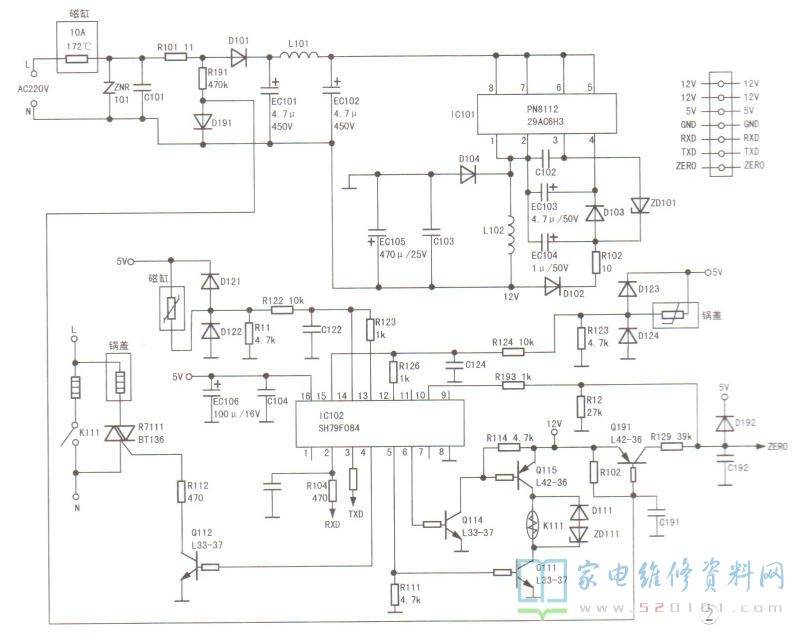

    过零检测电路广泛用于多种电器电路中,下面以液晶电视、智能电饭煲、豆浆机电路为例,对过零检测电路的作用进行说明,供大家参考。在大屏幕液晶电视开关电源中,通常设有PFC电路,其作用是将300V脉动直流电升到约380V的稳定直流电压,供主开关电源使用。
         某液晶电视的PFC电路如图1所示,220V交流市电经桥式整流后,由电容C1滤波,由于C1容量很小(通常为1uF左右),所以通过储能电感L送给开关管Q漏极的电压为脉动直流电,由于该电压有波峰和波谷,则要求Q的工作状态或导通时间随之变化,否则易损坏。为了检测输入电压的波峰和波谷,故设置了过零检测电路,L次级线圈产生的信号通过电阻R1送到PFC集成块FAN7529MX⑤脚,作为过零检测信号。
          美的MB-FSS50J型智能电饭煲的过零检测电路主要由R191、D191、IC102、Q191等元件组成,如图2所示。
          该电路产生过零检测信号ZERO,通过接口送到面板。大家知道220V市电的波形是正弦波,其电压值随时间变化而有变化,220V是有效值,最大值为有效值的1.414倍,即310V。为了避免继电器K111在电压最大值时吸合或断开,故设置了过零检测电路,让K111的通/断都在较小电流状态下完成,有效减少触点打火现象,从而保护继电器。

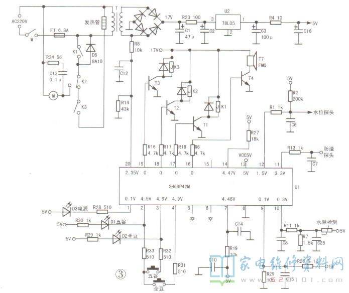

          收到其他维修同行的一台九阳豆浆机电路如图3所示,电源变压器T次级电压通过桥式整流电路中的一-只二极管半波整流,电阻R8、R14的分压,C12的滤波,在U12②脚产生约2.35V的直流脉动电压,作为过零检测电压。该机设置过零检测电路的目的是防,止在市电波峰时启动电机M,因为此时启动电机会产生较大力距,易导致豆浆机倾倒。
