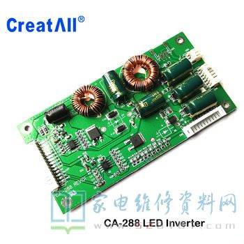

    搞家电维修的朋友应该都会遇到电视背光电路的问题,背光电路主要涉及到灯条、恒流板以及电源部分。这三部分出现问题都会引起黑屏故障。如果遇到下面的情况可以考虑代换恒流板:
1、电视开机正常,一段时间后黑屏,换原装恒流板故障依旧。这个故障是灯条参数变化引起保护,在大屏幕超薄液晶屏经常会出现,并且没有恒流板维修资料。
2、电源恒流一体板,这种板有时候会背光一亮就死机重启,拔掉灯条线可以开机不再保护。在排除灯条问题后故障依旧,说明背光恒流部分电路带负载能力不行。
3、恒流板本身问题但原恒流板稀缺或者价格很贵。
       经过大量的维修案,证明这是一个高效快捷的方法。下面是几种常用的通用恒流板,只要接线正确,基本都会一次成功。

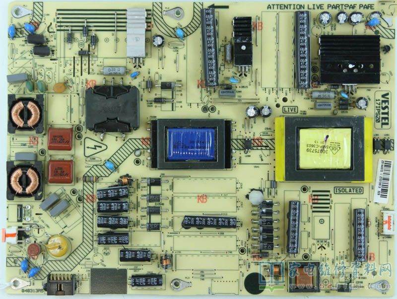

        再分享一个维修案例:收到其他维修同行的一台飞利浦PHLIPS 40PFL3008H/12液晶电视,故障表现为是背光一亮就保护,引起整机电源变化,然后重启。拔出灯条线后正常开机不再保护,在确定灯条没有问题情况下,判断是灯条驱动电路问题,几番周折没有查出原因,决定放弃原电路用恒流板代换。这个机的电源板型号是17IPS20,三个开关变压器分别为TR100是PFC400V电路,TR200是12V24V主电源,TR300是150V背光电源。首先拆除背光电路相关零件,然后用CA-288恒流板接24v并且接好ADJ和ENA(这两个点分别对应电源板上面R533 R534),再接好灯线,要搞清楚正负极。检查无误通电试机,图声正常不再保护,故障机修到这里,终于修好值得探讨。。另外恒流板上面有电流调节端子,可以根据实际情况适当调节电流。
      根据多个维修案例,这种电源板的背光电源部分比较容易损坏,经常遇到原件修复后不久又再烧毁,即使用模块代换原电路也会因为发热极为严重,有的使用一段时间后又烧毁,有的保护。所以舍弃原电路改用恒流板是一举两得的明智之举,既降低了功耗又一劳永逸的解决了背光问题。
