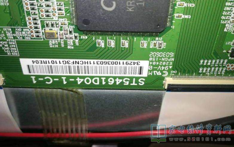

    以下纯属个人总结的维修意见,只为交流维修心得。没有压屏机的师傅们遇到玻璃体内断线或短路的问题可以先不要轻易撕耳朵,有很多电视的液晶屏两边耳朵做在玻璃外边的,VGL或VGH短路基本发生在玻璃体里面的引线,用高倍放大镜可以看到烧焦短路或断路点,可以采用用缝衣针穿断(多穿断几个点比较彻底)耳朵相应引线,再跳线连接即可,这样维修无需压屏机也能根治问题(最主要的是能让屏幕使用寿命最优化),有的屏通电VGH(断电检查没有短路)保护也有可能是到耳朵某些线断线了,造成电路工作不正常引起VGH电路停止工作,必须注意检查,不要盲目维修VGH电压生成电路。
         当然耳朵本身坏了,没压屏机撕掉耳朵是不错的低成本维修首选,遇到没耳朵的屏(比如三星屏)断桥法是低成本维修首选,毕竟上镭射机维修太贵也不一定管用。
