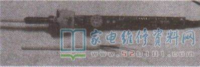

    黄花(高洁)GJ NO.907型可调恒温电烙铁的控制电路如图1所示,相关实物如图2所示。AC220V电压经R7降压、D3整流、ZD1(20V稳压、C1滤波后,得到约20V电流,一路供给运放IC2 (HA17358) ⑧脚,另一路经VT2、VT3.VT1.R2分压后供给IC2②脚(负输入端),以提供基准电压。VT3 是温度调整主电位器,VT1、VT2是用于调整温度最大值和最小值。IC2③脚(正输入端)通过R3与发热芯内置的热电偶相连。热电偶属于有源器件,其正端随着温度的升高输出正电压(毫伏级)。当IC2③脚电压低于②脚的设定电压时,①脚输出低电平;反之,①脚输出高电平。IC2⑤脚( 正输入端)输入由R5和R6分压的交流电压,⑥脚(负输入端)电压来自①脚。上电后,①脚为低电平,⑥脚电压低于⑤脚,⑦脚输出交流电压,通过C2和D2、LED加到可控硅TRI(MAC97A8 )的控制极上,TR1导通,电热丝得电发热。随着 温度升高,当热电偶输出电压升到一定值时,IC2③脚电压高于②脚电压,①脚输出高电平,则⑥脚电压高于⑤脚电压⑦脚不再输出交流电压,R4的作用是自锁,使IC2①脚电平不频繁跳变,即让加热和停止切换不过于频繁。当烙铁温度低于设定值时,重复上述过程,从而使烙铁芯温度保持在一定范围内。
         提示:在常温下,该电烙铁发热芯内的热电偶(红、蓝线)阻值为1k,电热丝(白线)阻值为800Ω
