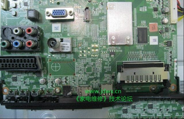

    最近收到同行送来的故障机壹台东芝50L2456D超薄液晶电视机,有图有声。屏幕上部较亮下部偏暗,估计灯条出了问题。这种超薄型电视大多是侧入式灯条,不仅拆屏麻烦换灯的难度也很大,一般人都视为畏途。以前遇到都是直接放弃,这收到其他维修同行的一台本来也是不想搞的,但最近两天其他机都修好了,没有什么事,就拆开来看一看。
        费了九牛二虎之力小心翼翼把屏幕拆下来(大大小小近百颗螺丝,过程不再赘述),果然是单边侧入式灯条,通过一块导光板使屏幕均匀发光。经测灯珠是长方型3v,灯条非常狭窄,整个灯条镶嵌在一块30X62CM的散热片上面。因为空间限制,代换灯条的想法被否决,只能采取换灯珠的办法。
       灯条固定在大的散热片上面没有办法拆下来单独维修,只好另辟蹊径。先把带散热片的灯条放在恒温发热板上烘烤10分钟,然后将用热风枪的温度调到最高480度,一边烘一边吹。果然在这招双鬼拍门之下把坏的灯珠拆了下来,然后用同样办法换上新的灯珠。总共换了20多个灯珠,花了不少功夫。
       再次通电,全部灯珠亮起,老化一段时间。然后复原,装导光板时遇到一点麻烦,差一点下不去,用磨机磨掉一点,顺利装下。装好开机屏幕亮度均匀效果不错,长时间试机没问题后交付客户。
