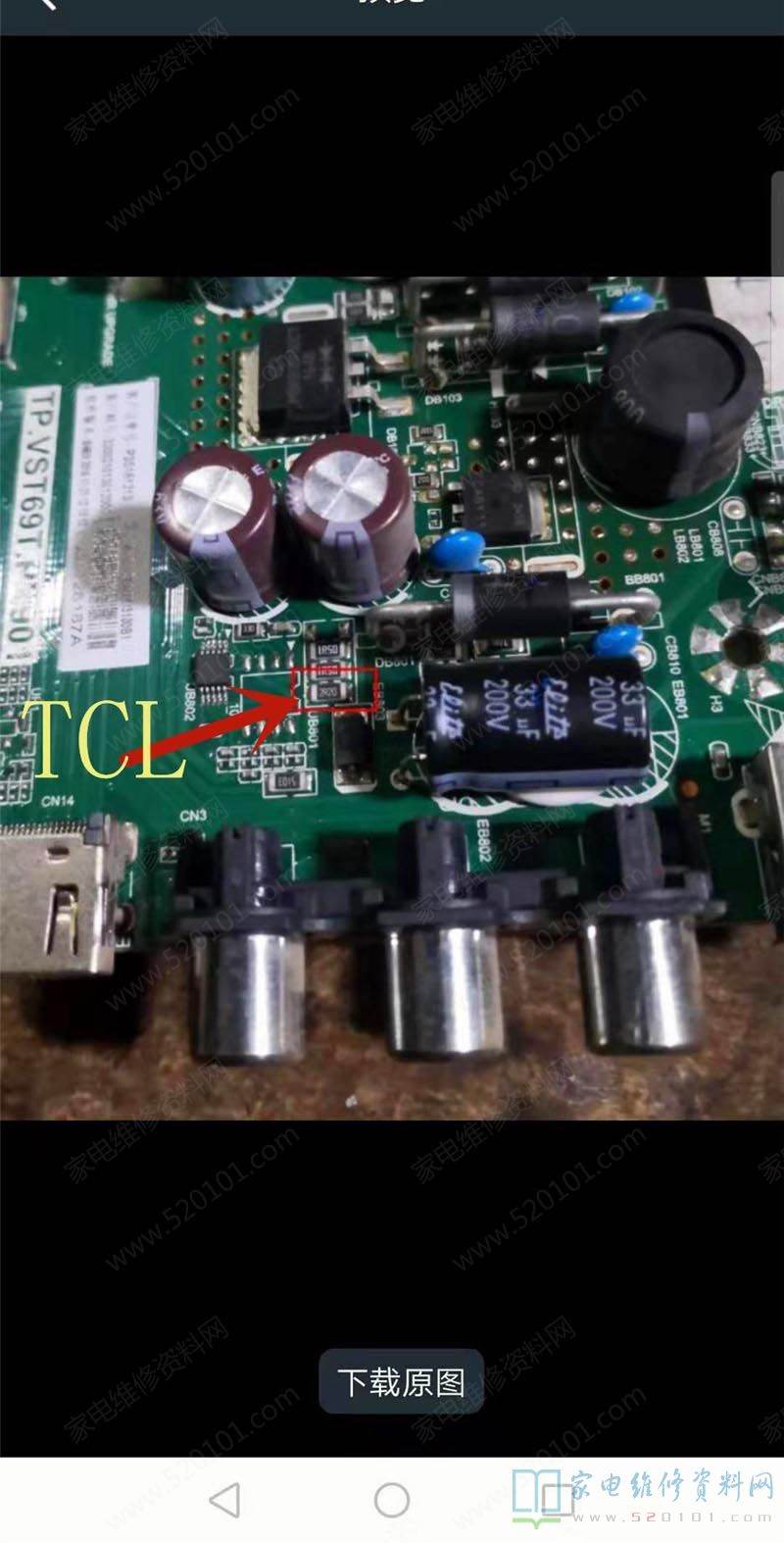

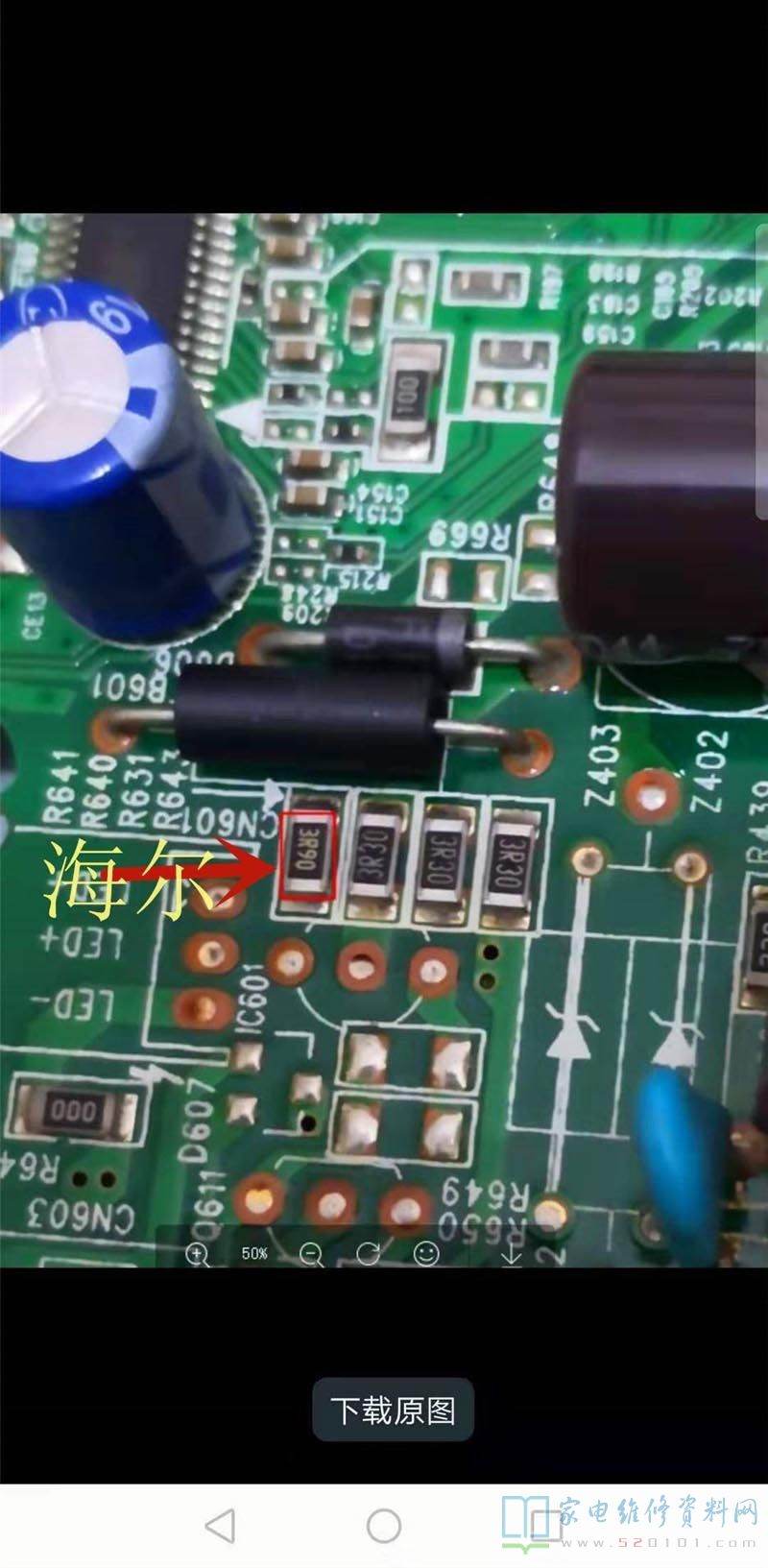

  最后分享一下这两种机型灯条减小电流的方法
