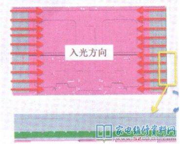

    1.液晶背光方式的分类
         根据背光安装方式分为底部单条灯条发光,左右双条灯条发光。灯条安装在后壳背板.上直下式发光。

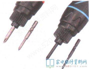

         电动螺丝刀、大小刀头都需要准备。
         电动螺丝刀内六角刀头(T10、T8 )用于取模组螺钉。

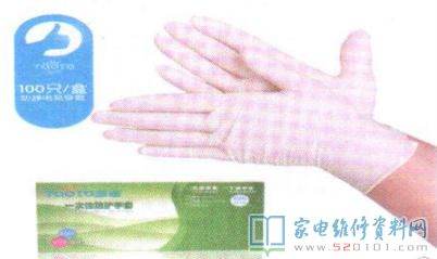

         塑胶手套:防滑,防止手汗,玷污膜片,玷污屏玻璃。

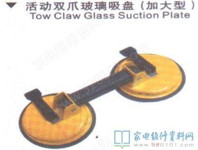

         吸盘2个,用于吸取50、55英寸及以 上屏cell.

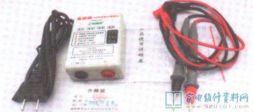

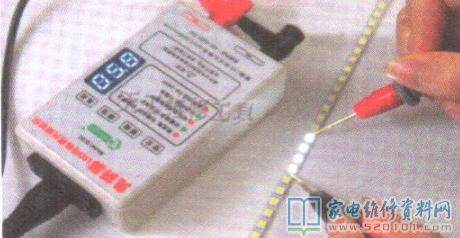

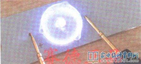

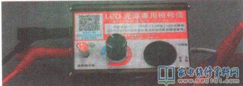

          灯条测试仪:为了准确判断是否灯条损坏,需要借助灯条测试仪进行检测。

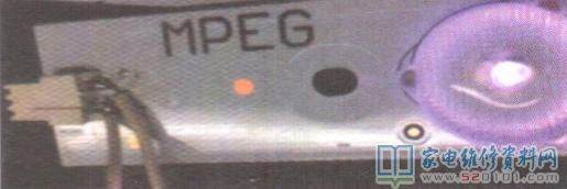

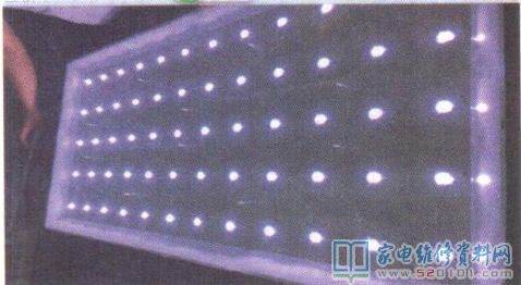

         注意:灯条测试仪并不能代替电源板测试,因为测试仪没有电源板那么完善的保护电路,只能把屏打开测试单组灯条或单个灯珠来判断是否背光导致的黑屏。以50C2000I的灯条为例,庄于是两根灯条相连,如果测试单根灯条由于没有形成回路而点不亮,必须两根灯条连接形成回路或短接,接口如下:
