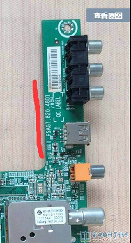

  1、长虹的找资料和数据
  报机器型号和主板上的机芯号,屏型号。
  比如:上图机芯是LS30S

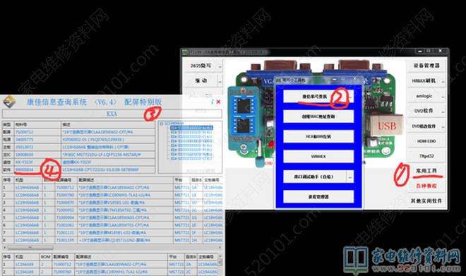

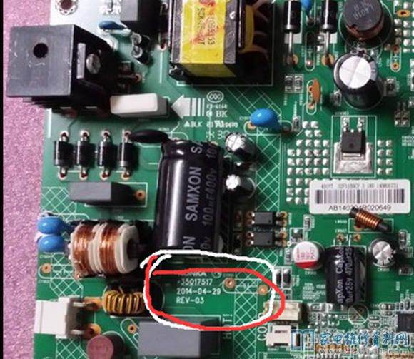

  2、康佳找资料报板子上34  35开头的编号

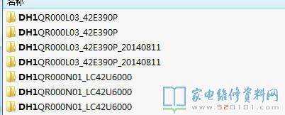

  找数据请用串号查询系统查出99开头的软件号来找数据。

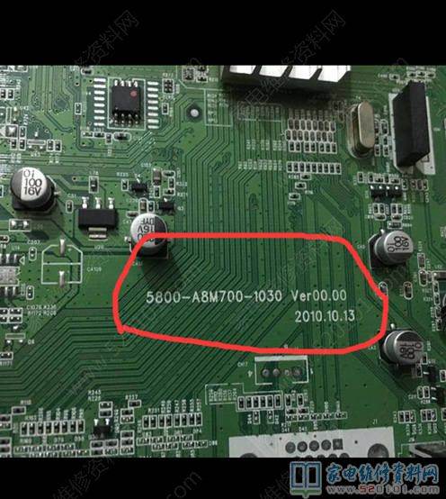

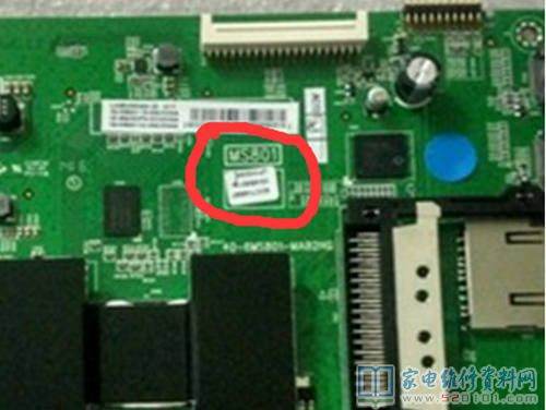

  3、TCL找资料报机型和板上机芯号
  找数据报板上小白纸条上的V8-多少

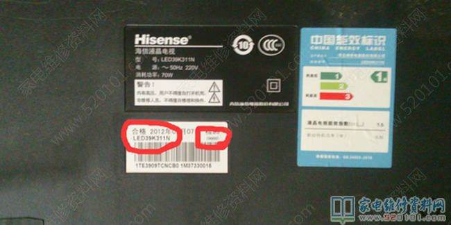

  4、海信的找资料报板号
  找海信的数据报纸条上的机型号,包括括号内的数字

  找海尔的数据报机器型号和机器上的纸条上的编码

  找数据报机器型号和机芯号,和用的屏型号,(有的机型号要报伴音功放型号)
