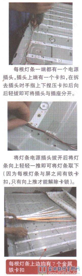

  (1)将导光板滤光片取下,此时就可以看到白色反光片和灯珠,将白色反光片边缘处四周的双面胶轻轻撕开,再将支撑导光板滤光片的透光顶片分别取下。
  (2)此型号机器液晶屏共计使用了16根灯条,每条.上使用了8颗LED发光二极管,每根灯条上使用1颗螺丝钉与屏铁壳固定在一起,首先将螺丝钉拧下。

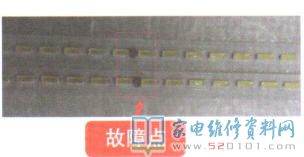

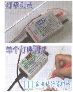

  (3)使用LED背光测试仪对灯条好坏进行判定:
  1)对于目测到个别灯珠不亮或亮度低,个别线组驱动电压明显不同于其他组,可判定灯条损坏。其他故障如开机闪下就灭、完全不亮等,需同时检测电源板驱动高压是否正常,排除电源板没问题后方可断定屏损坏。
  2)用灯条检测仪检测,如果灯条不亮,或局部不亮(暗区域),需要拆屏更换灯条。为了避免和减少返修,要求屏里面的所有灯条全部一起更换,并且需要将电源板的反馈电阻进行技改处理(取消一只或两只阻值小的反馈电阻)。
  注意:灯条检测仪只是检测的一个工具,不能代替电源板,LED 是恒流驱动,检测负载电流有异常就会保护,但灯条检测仪不会保护,如果电压板输出LED驱动正常,但背光亮一下就熄灭或不亮,需要重点检测灯珠或灯条插座是否接触不良。
  (4)将16根新灯条装回原位,再将固定螺丝装回灯条一端(螺丝必须安装到位不然会影响灯条与铁壳之间的散热,会大大影响每根灯条,上灯珠的寿命)。螺丝装到位后,可将灯条供电电源插头插回插座中。切记,在装回电源插头时不能用力过大,否则会将灯条上的插座与PCB板子之间的焊点处造成虚焊,或正负焊点处直接脱落,造成无法使用。

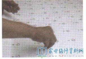

         最后将反光片装回原位,同时再将双面胶带与铁壳之间粘好,将反光片里的微小灰尘处理干净(可用吸尘器来吸附细小的灰尘),将导光顶柱装回原位即可。

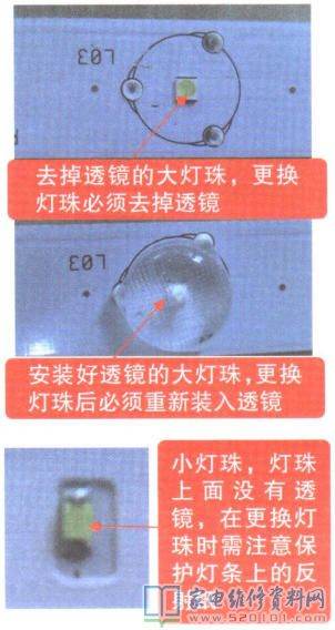

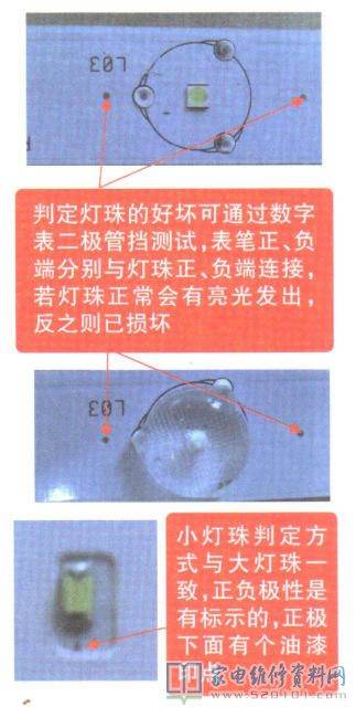

(1)灯珠的识别与判定
  (2)下发光LED背光维修
  更换新灯条,通电检测灯串是否亮。

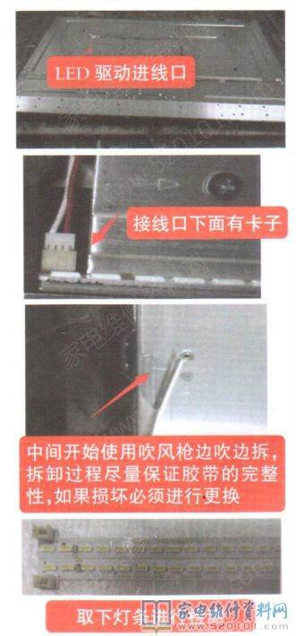

  (3)单个灯珠更换用风枪在灯条背面加热,根据灯条材质调节温度(老式灯条-般在350C左右,铝基板的在450C左右)。操作时需不停地晃动风枪,避免局部温度过高,烧毁灯条。加热一会,用镊子摇动灯珠,如有松动,用镊子夹起,然后将新灯珠,用此方法焊接好。
  附:更换灯珠目前有两种方法:
  1)采用热风枪吹灯条底部。此方法对直下式灯条比较好用,但侧入式灯条都是焊在铝基板上,外面还有散热板,所以热风枪就很难应对了。
  2)采用发热台拆焊。因为发热台采用直接接触式加热,因此可以直接带散热板操作,方便快捷。

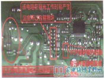

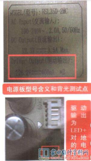

  6.电源板LED驱动常见故障
        在维修中因电源板背光电路损坏造成误判的不在少数。
         整流输出二极管损坏率挺高,常见故障表现为为普通击穿、通电击穿、开路等,均会造成背光无输出。如在检修中发现背光振荡MOS管击穿,在更换检修时必须注意将4只整流二极管全部更换。
