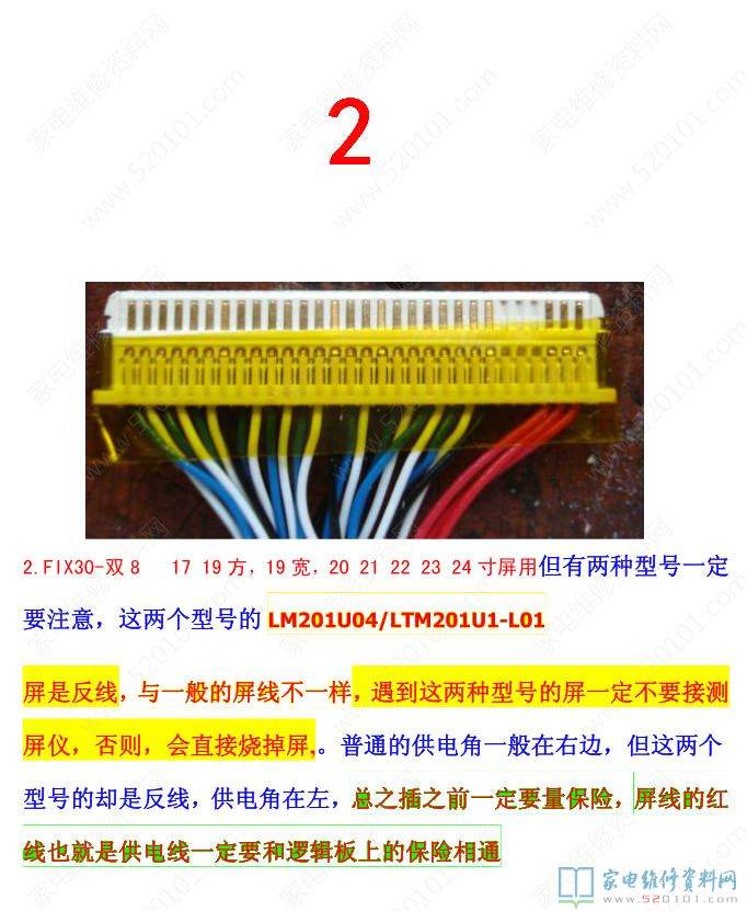

2号线.FIX30-双 8. 17 19 方, 19 宽, 20 21 22 23 24 寸屏用但有两种型号一定要注意, 这两个型号的 LM201U04/LTM201U1-L01
屏是反线, 与一般的屏线不一样, 遇到这两种型号的屏一定不要接测屏仪, 否则, 会直接烧掉屏,。 普通的供电脚一般在右边, 但这两个型号的却是反线, 供电脚在左, 总之插之前一定要量保险, 屏线的红 线也就是供电线一定要和逻辑板上的保险相通

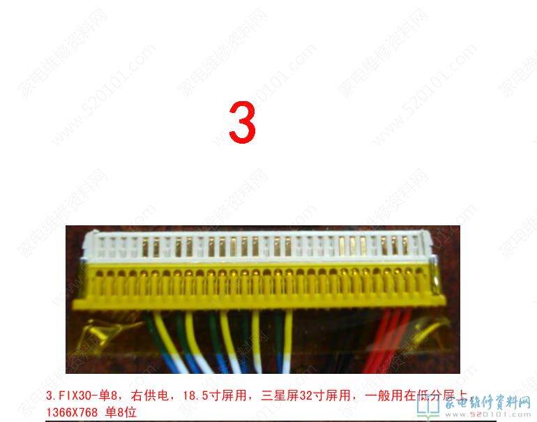

3号线.FIX30-单8,右供电, 18.5寸屏用,三星屏32寸屏用, 一般用在低分屏上,1366X768 单8位

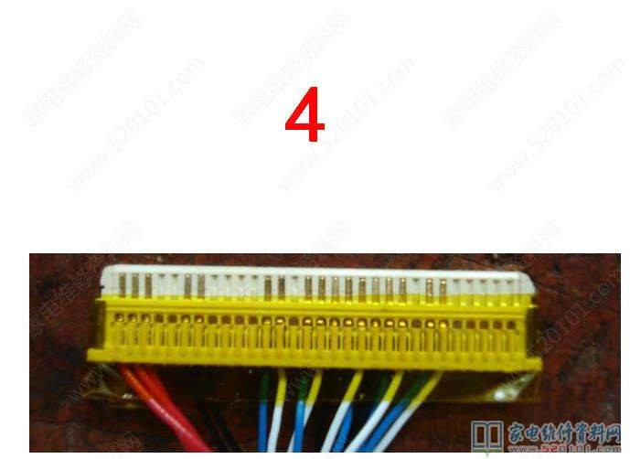

4号线.FIX30-单8 左供电, LG AU 屏32寸, 42寸屏用的居多, 一般用在低分屏上, 1366X768 单8位

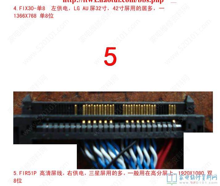

5号线.FIR51P 高清屏线,右供电,三星屏用的多,(高分)屏上, 1920X1080 双 8位

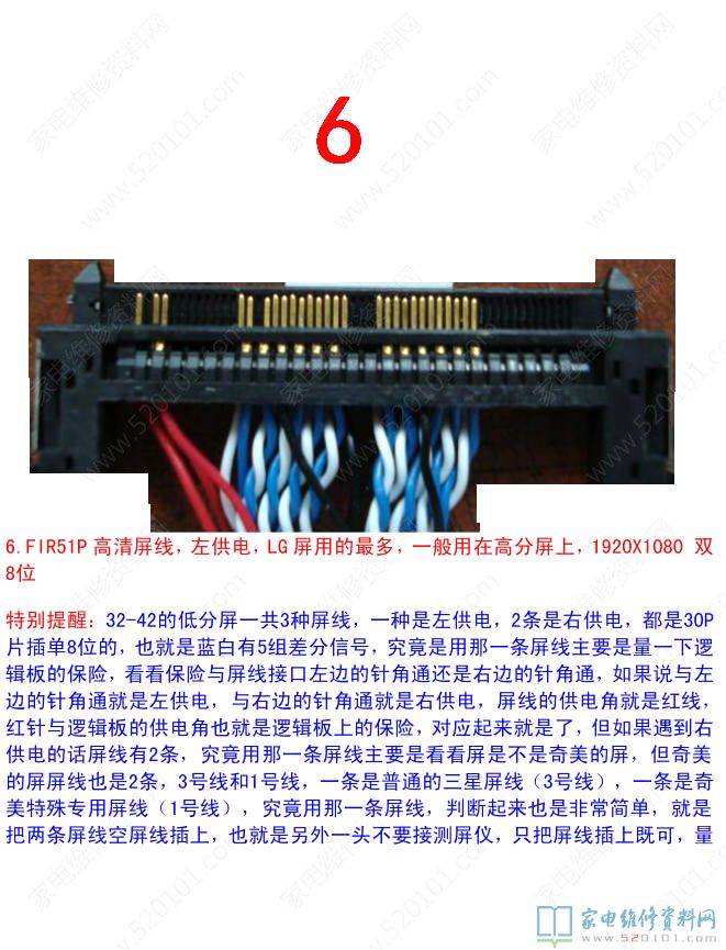

6号线.FIR51P 高清屏线,左供电,LG 屏用的最多,(高分)屏上,1920X1080 双 8位 特别提醒: 32-42的低分屏一共3种屏线,
       一种是左供电, 2条是右供电, 都是30P片插单8位的, 也就是蓝白有5组差分信号, 究竟是用那一条屏线主要是量一下逻 辑板的保险, 看看保险与屏线接口左边的针脚通还是不通
        如果说与左边的针脚通就是左供电, 与右边的针脚通就是右供电, 屏线的供电脚就是红线,红线与逻辑板的供电脚也就是逻辑板上的保险, 对应起来就是了,但如果遇到右供电的话屏线有2条, 究竟用那一条屏线主要是看看屏是不是奇美的屏, 但奇美的屏屏线也是2条,一条是奇美特殊专用屏线(1号线) ,一条是普通的三星屏线(3号线) ,究竟用那一条屏线, 判断起来也是非常简单, 就是把两条屏线空屏线插上, 也就是另外一头不要接测屏仪, 只把屏线插上既可, 量一下从右边数第一组蓝白组的后面那一个针角是不是和当前的屏线相对应, 三星专用屏线第一组差分信号也就是蓝白线之后的第3个线是对地的, 奇美专用的这个针脚是不对地的。 量一下阻值即可。
