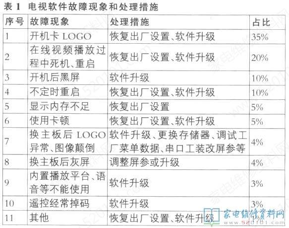

         根据维修大数据统计,软件故障表现为多种故障表现为,具体见表1。
         不同的故障可采取不同的处理措施,主要有恢复出厂设置、在线升级、U盘升级、烧录MBOOT软件等方式排除软件故障,若不知道采用哪种方式或是否为软件故障,可本着先简后难的维修思路,按恢复出厂设置一在线升级-U盘升级T烧录MBOOT软件的处理步骤来排除软件故障。
