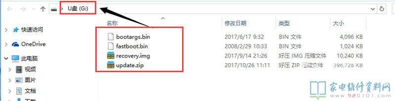

    我们在刷机的时候,使用的U盘到底是什么属性的,如何选择刷机使用的U盘?在下载固件时多固件页面下方都会标注下U盘的属性,这个信息也是刷机必不可少的,都会注明U盘格式FAT32,单分区的,没有做过系统盘,并且最好是8G 或 4G以下的,然后一般都会说固件必须放在根目录下面。这些数据,一般懂U盘的人都知道是怎么看。
        U盘的格式,无非就是U盘在电脑上右键点击属性查看,文件系统,这个很简单。
        然后大小,8G或4G的,这个最好是8G以下的都可以,大于8G的有的也能刷机,但是会在刷机过程中出现各式各样的问题,费时又费神,所以推荐都是用8G以下最好。再说说U盘的根目录,这个想必大家也都很清楚,就是这里,就是单纯的放在U盘里面 没有任何文件夹的路径,就叫根目录;
       接下来要说的才是重点,做没做过系统盘,这个自己的U盘肯定是很清楚的,但是为什么说系统盘不行,这个就需要查看单分区了,单分区怎么查看,划重点。
     记住下面路径:我的电脑-右键-管理-存储-磁盘管理,就能看到U盘是几个分区了,如果只显示主分区就是单分区,显示其他就不能刷机,需要变成单分区才能刷机。
