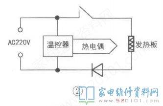

        由于灯珠采用贴片封装,焊盘在灯珠的背面,如图1所示,所以难以用电烙铁进行拆焊操作,为此,需要自制一款拆焊工具。该工具的主要器件是一块发热板,采用PTC元件的发热板较好,因为PTC元件具有自动恒温功能。如要较准确地控制温度,可以选用电阻丝发热板,再接上温控器,其电路如图2所示。
       上述发热板在日常维修中很容易得到,如废弃电水壶、电饭锅的加热板。采用PTC元件的发热板可以直接接入AC220V电源。若将采用电热丝的发热板直接接入AC220V电源,由于处于干烧状态,温度很高,电热丝易烧坏,所以要用温控器或调压器对其温度进行控制。

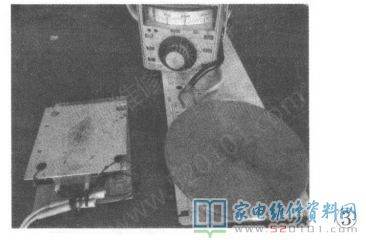

        在具体制作时,可以用一个耐温约200七的双金属片作温控开关,也可以用功率较大的双向可控硅调压器控制,最简单的是在电源进线中串联一只电流大于5A、耐压不小于400V的整流二极管,以降低电热丝的工作电压(为原来的45%),这样温度能达到250P左右。笔者分别用PTC元件和电阻丝制作了两台灯珠拆焊工具,其实物照片如图3所所示。

         在使用自制工具拆焊灯珠时,先将一小段焊锡丝放在发热板上,通电观察待焊锡丝充分熔化后(笔者实测此时发热板温度约为200P,若太高,易烧坏灯珠和灯条),才可以进行以下操作:将灯条背面放在发热板上,稍等片刻,用镜子把塑料灯帽取下来,再等一会儿,就可用镜子将坏灯珠取下来了。在焊接新灯珠时,因新灯珠背面的焊盘已上锡,所以不必再上锡。
         但如果灯条上焊盘的锡量很少,则可用电烙铁再加一点锡,但不能太多,否则容易引起短路,焊接时,先用镜子小心地夹住灯珠两侧,将灯珠的正负极分别对准焊盘,(注意区别正负极,焊盘面积大的是负极),将灯珠放在焊盘上,稍微施加力,当看到有少量焊锡挤出时,就可以将灯条脱离发热板。注意移动灯条时,动作幅度要小,以防止因焊锡没凝固而让灯珠移位。
         另外,在焊接操作过程中,需注意镜子不可接触灯珠的正面,因为灯珠正面有两根极细的芯线,若弄断了芯线,那么灯珠就报废了。再者,焊接时间也不能过长,实验发现,在温度为200°C时,若焊接时间超过灯珠就可能烧坏。待灯珠背面的焊锡完全凝固后,需测试新换上的灯珠能否正常点亮,若正常,则再次把灯条放在加热板上(此时的加热温度可以调低些,以避免灯珠引脚焊锡熔化),将灯帽放在灯珠上,在稍用力按压灯帽的同时,左右轻轻扭动灯帽,在感到灯帽与灯珠粘连时抬起灯条。待灯条冷却后,拨动灯帽看粘贴是否可靠,最后加电测试灯条看灯珠能否点亮即可。为何要进行二次加热操作呢?因为在灯珠引脚焊锡未完全凝固前放上灯帽,焊锡没凝固容易引起灯珠移位。
