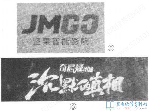

          故障表现为5:开机后画面上有黑斑。故障原因分析:拆机查看,液晶屏型号是RX058B-01(5.8英寸宽屏,分辨率为1280x768,60pin的MiniLVDS接口),可以与该屏直接代换的国产屏有TM058JFHG01.HTP05JVFHG02xC058GWW1-0xC058BWX02等(这些国产屏幕是参照台湾元太PM058OXKLF)型屏生产的)。换上PM058OXl(LF)型屏试机,图像基本正常,色彩较好,但图像边缘有锯齿,如图5、图6所示。
         换上国产屏C058GWW1-0试机,图像正常,故障机修到这里,终于修好值得探讨。。
         事后笔者又在多台该型投影机中实验,发现该机只适合换用国产5.8英寸屏,不适合换用画质较好的台湾元太屏。本想进入工程模式看看屏参,以探讨不适合台湾元太屏的原因,但联系该投影机厂家,他们不同意告知该机进入工程模式以及调整屏参方法。顺此,向各位请教上述方法。

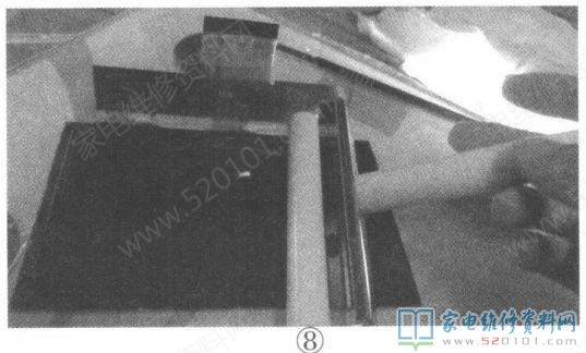

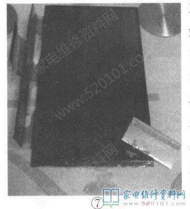

         为降低维修成本,不更换液晶屏,只是更换液晶屏内靠近光源一侧的偏光片。该机液晶屏用的是45。偏光片。在选择偏光片时,为了判断偏光片度数是否正确,先开机让液晶屏显示图像,光源也点亮,然后把偏光片放在屏幕上面,当偏光片长边对应于液晶屏长边,偏光片短边对应于液晶屏短边时,透出的图像颜色、亮度变化均较小,则偏光片度数正确;若透出的图像亮度很暗,则偏光片度数是有135。偏光片,也可以代用,只是在裁剪时旋转90度即可。
         先用刀片撬起原来发黄的偏光片一角,再用手慢慢将其剥离液晶屏(给偏光片和液晶屏玻璃之间滴些酒精,会使得剥离更容易些),然后用刀片将液晶屏玻璃上的残胶清除干净(滴些酒精,也会使得清除更容易些),如图7所示,接下来将裁剪准确的偏光片的有粘性一面的保护膜拨开一小边,将偏光片的该边缘对准粘在液晶屏一边。为了保证偏光片与液晶屏之间没有气泡,可用手机贴膜用的滚轮压住偏光片粘好的那边,然后稍用力在偏光片上推动滚轮,如图8所示。
         在推滚轮的同时,另一只手配合拉掉保护膜,就这样边拉边推,直至整个偏光片粘好,最后将偏光片正面的保护膜剥掉。若粘得好的话,偏光片下没有气泡。若有很少的气泡,也不要紧,放置一天,偏光片下的气泡也可自行消除。更换偏振片后装机试验,故障机修到这里,终于修好值得探讨。。

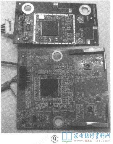

         故障表现为7:开机后可有线上网,但是无线WIFI功能无法开启,也无法无线上网。故障原因分析:拆机查看无线网卡与主板的USB连线,发现无线网卡的USB排线插头的地端与主板插座之间接触不良。用导线将无线网卡的地端与主板地端连接好试机,故障依旧,怀疑网卡电路有故障。拆开网卡屏蔽罩,发现135度。若手头只该机无线网卡的芯片型号是RTL8192CUO由于该机原装网卡很难买到,所以只购得芯片型号相同、电路相近的网卡,如图9所示。

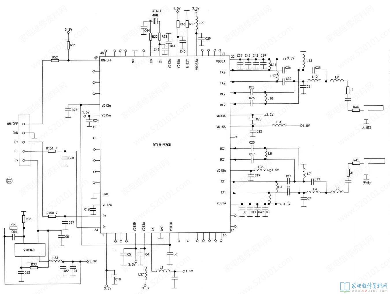

          由于原机网卡采用黑色阻焊漆,很难测绘其电路,于是对新购的网卡的电路进行测绘,如图10所示。
          对照图10检测原机网卡,上电,测得DCDC芯片97032输出的3.3V电正常,KTL8192CU⑨、⑩、包、母脚1.2V供电也正常,但芯片内部DC-DC电路输出端⑦脚输出电压不是1.5V,而是3.3V,估计芯片内部DC-DC电路已损坏。断开芯片⑦脚外接电感L1,将9703AG输出的3.3V电压供给L1的负载,装机试验,机器还是不能无线上网,看来修复原机网卡已不可能。新购网卡的接口多一个开/关端(ON/OFF,通过电阻R11接3.3V)不接,将5V、D-、D+、GND端用屏蔽线与主板上的对应端连接焊好,开机实验,故障机修到这里,终于修好值得探讨。。
