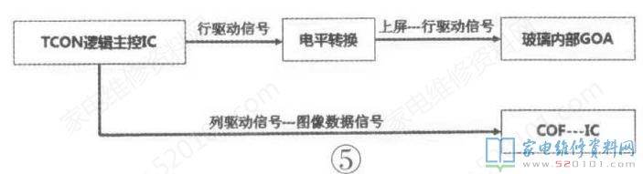

    本文接续上篇图解维修液晶屏显示驱动电路(一),产生行驱动信号:由逻辑主控IC形成原始波形,经电平转换IC放大后输出(VGL/VGH)至玻璃内GOA;
  产生列驱动信号:由逻辑主控IC形成,直接输入至源极板IC,控制数据输出;

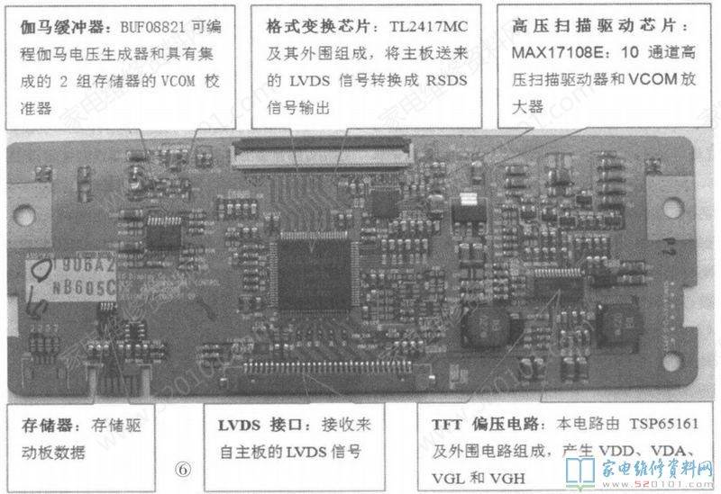

  (1)TCON主控IC:输出上屏图像数据信号、初始行驱动信号、列驱动信号。
  (2)电源管理IC:产生屏内部TFT开/关电压VGH/VGL;产生Gamma电压的供电AVDDO
  (3)电平转换IC:从逻辑芯片输入控制信号(逻辑高低电平,并将高电平拉至VGH,低电平拉至VGL),电平转换后输出上屏行驱动信号。
  (4)伽马校正IC:输出高精度、较强驱动能力的GAMMA校正参考电压,为显示灰阶的参考;产生屏内部显示公共极电压VCOM(基准电压)。

5、逻辑电路驱动控制信号的形成
         TCON逻辑主控芯片在得到供电3.3V/1.8V/L2V、主板的上屏信号,以及其外部晶振起振和逻辑程序输入,正常工作后,输出行/列驱动及逻辑控制电平信号(STH/STV.CKH/CKV.CPH/CPV、TP、OE、POL、HC、LC、ST等)和图像数据信号(Mini-LVDS或ISP信号),经过FFC双排线至屏PCB板,再通过COF-IC和玻璃内部GOA上屏,完成整幅图像显示,如图5所示。若逻辑主控IC及周围电路工作不正常,将输出异常的行/列驱动控制信号和图像信号,常会出现黑屏、白屏、无图、花屏等故障表现为。

  四、图解TCON板
  1.LG 屏
        LC320WXN-SBA1 的 TCON 板(型 号:6870C-0238B) 主要芯片图解,如图6所示。
