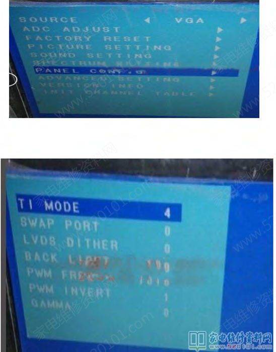

4、先插原机的电,让原来主机的背光亮起,同时我们给V29 的主板通电12V,让他亮起。如果屏正常,这里我们就可以看到电视机会出现正常的蓝屏,并且有字符出现。也有个别的屏参不对,进总线调整一下就行了(调整方法见下文)
附件:
    V29 进入总线 先按菜单,再依次按数字键1 1 4 7 就可以进入总线调整。
        PANEL CONFIG 再按确定进去,TI MODE 就是屏参调整。
